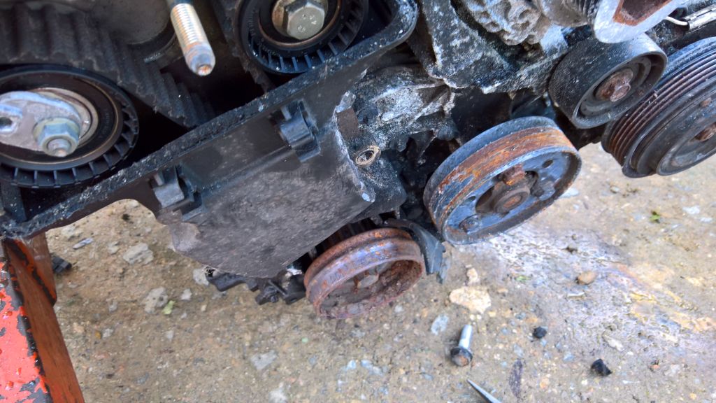

Je trouve çà :

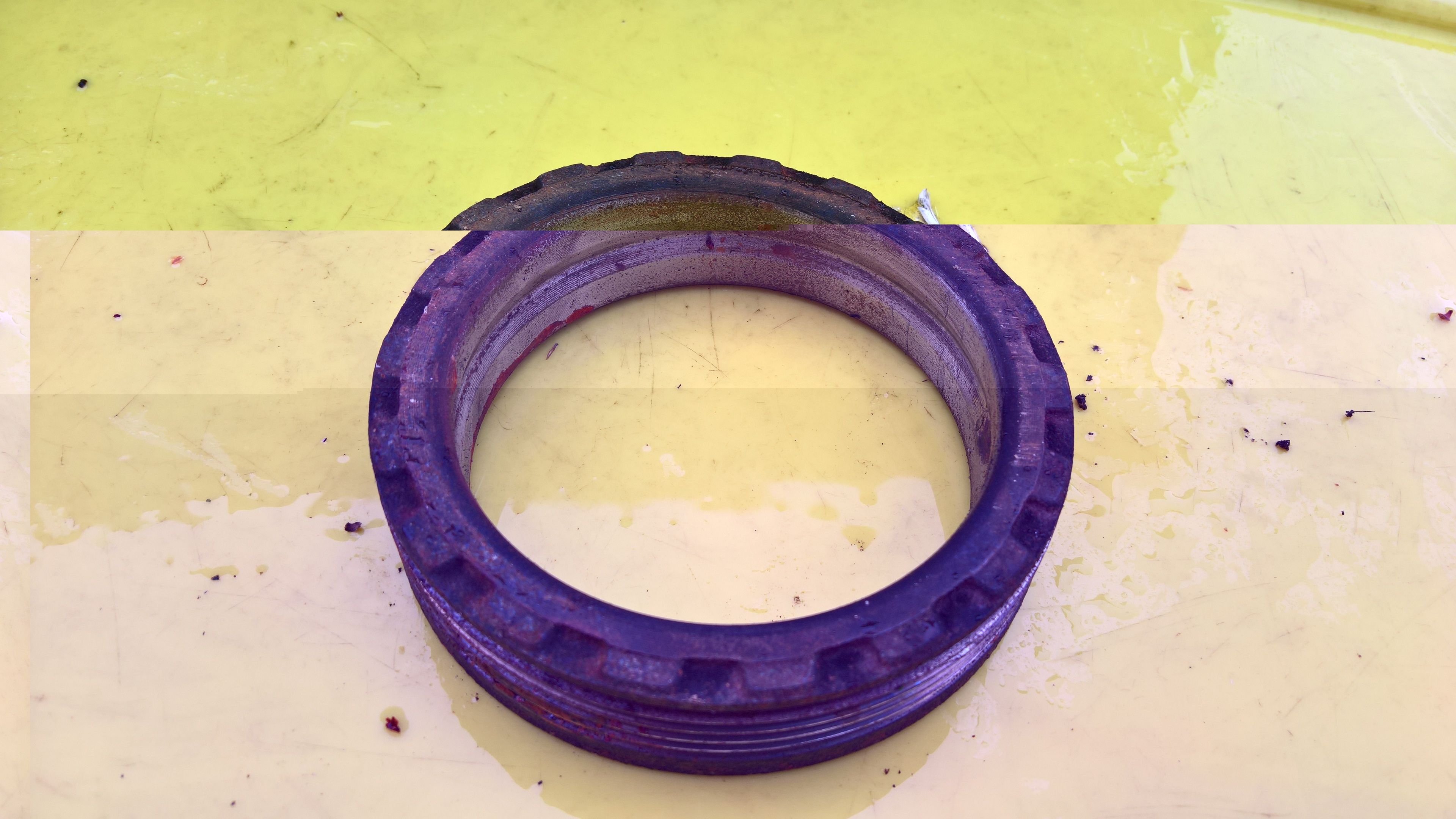

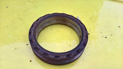

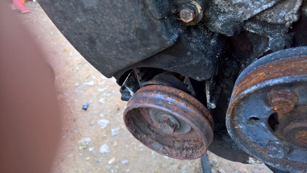

ma poulie damper, enfin ce qu'il en reste, la partie extérieure, sans la moindre trace de caoutchouc :(, pas de trace non plus de caoutchouc sur la partie encore en place en bout de vilebrequin.

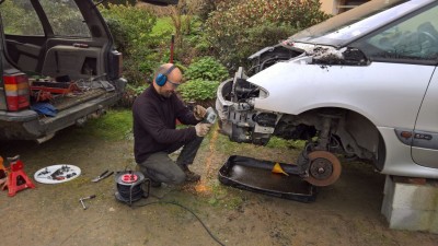

Avec l'aide d'un expert, (V6Albertville pour ne pas le nommer), un samedi matin, c'est parti.
Après la dépose aisée d'un tas de choses, calandre, phare, parechocs,....nous buttons sur la traverse.
Les écrous ont bien cassé, mais la traverse fait de la résistance, pas moyen de l'enlever (collée par la zingage ? Soudée ? ..), pas grave, j'ai mon outil préféré à portée de main, c'est parti
et voilà la traverse ne nous a pas résisté longtemps :D
Une fois moteur et BVA déposés ensemble, on va pourvoir tout savoir sur cette casse de distri.

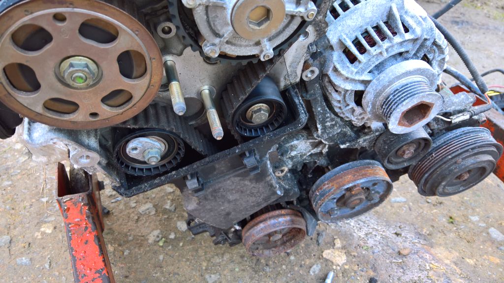

Première grosse surprise : la courroie est en place et TENDUE !!!
On essaye de faire tourner le moteur, çà bouge, mais çà bloque après un quart de tour.

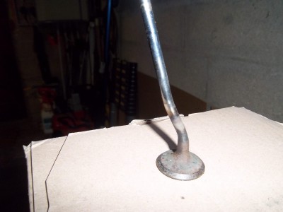

Bon a priori y'a de la salade de soupapes dans l'air. :(

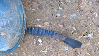

Bon on enlève encore quelques carters et la surprise y'a un truc bizarre sur le chemin de la courroie !

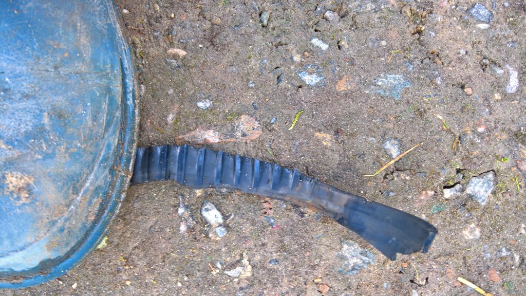

Et oui, un morceau de caoutchouc, ce qui reste du caoutchouc de la poulie damper ! Le caoutchouc, est coincé entre la poulie et la courroie de distri.
Encore quelques efforts et on arrive à extraire ce bout de caoutchouc, bien imprimé recto verso par les crans de la courroie de distri et de la poulie d'entrainement !!!
Maintenant dégagé le moteur tourne bien à la main.
le but étant de récupérer la BA on n'a pas poussé les investigations plus loin. Le moteur repose maintenant paisiblement sur une palette dans le garage en attendant d'aller à la casse, sauf si quelqu'un est intéressé :)
Enseignement à tirer de cette histoire : la poulie damper n'est pas éternelle, çà on le savait, mais nous abandonne lâchement, sans prévenir !
Je pense que même son examen attentif peut ne pas suffire, j'aurai tendance à dire que son remplacement une fois sur 2 lors de la distri, ou avant 200.000 km est largement préférable.

Peut tu nous montrer le modèle de poulie et ce qui s'est dégradé ?
Merci pour le retour dexperience.

On pourrait suggérer de faire un controle visuel au moins une fois l'an, et entre deux utiliser la technique "de la craie"
D'ailleurs pourquoi n'y as t-il pas un repère de part et d'autre du caoutchouc :?:

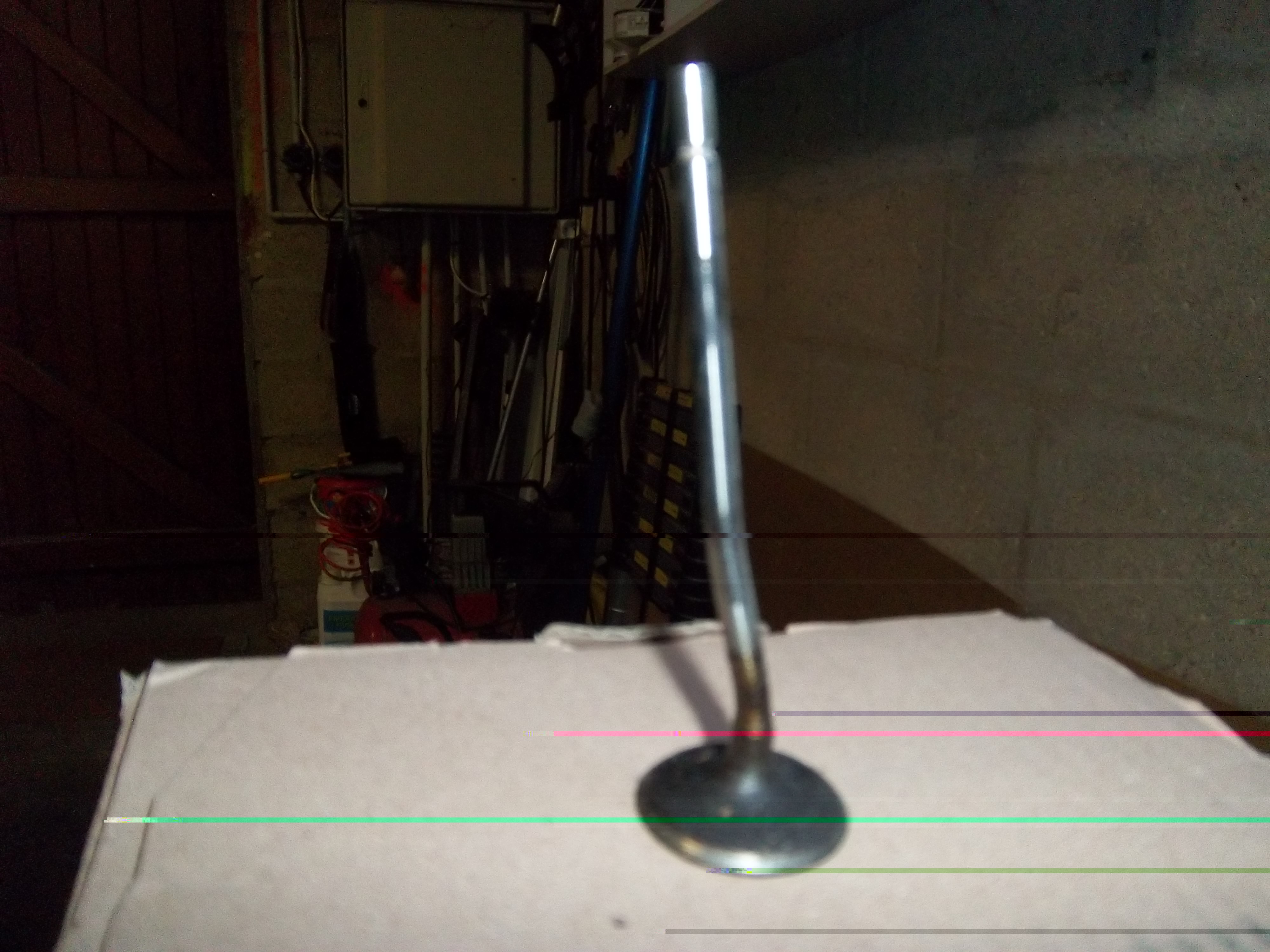

vu la taille des soupapes la dessus, ils y en a forcement de mortes.
Re: Autopsie d'une casse de courroie de distri présumée
grostoto a écrit :vu la taille des soupapes la dessus, ils y en a forcement de mortes.
Ben non !
Puisque la courroie est en place !
A moins qu'elle ne se soit decalée ...

bin ?? évidement quelle est décalé:
- le moteur coince (--> car les soupapes tapent)
- un morceau de caoutchouc dans la courroie, cela fait sauter les dent (c'est également ce qui se produit quand c'est la courroie accessoire qui passe dans la distrib)
vu la taille des soupapes la dessus, on arrive à les torde juste en tournant le moteur à la main !!!
