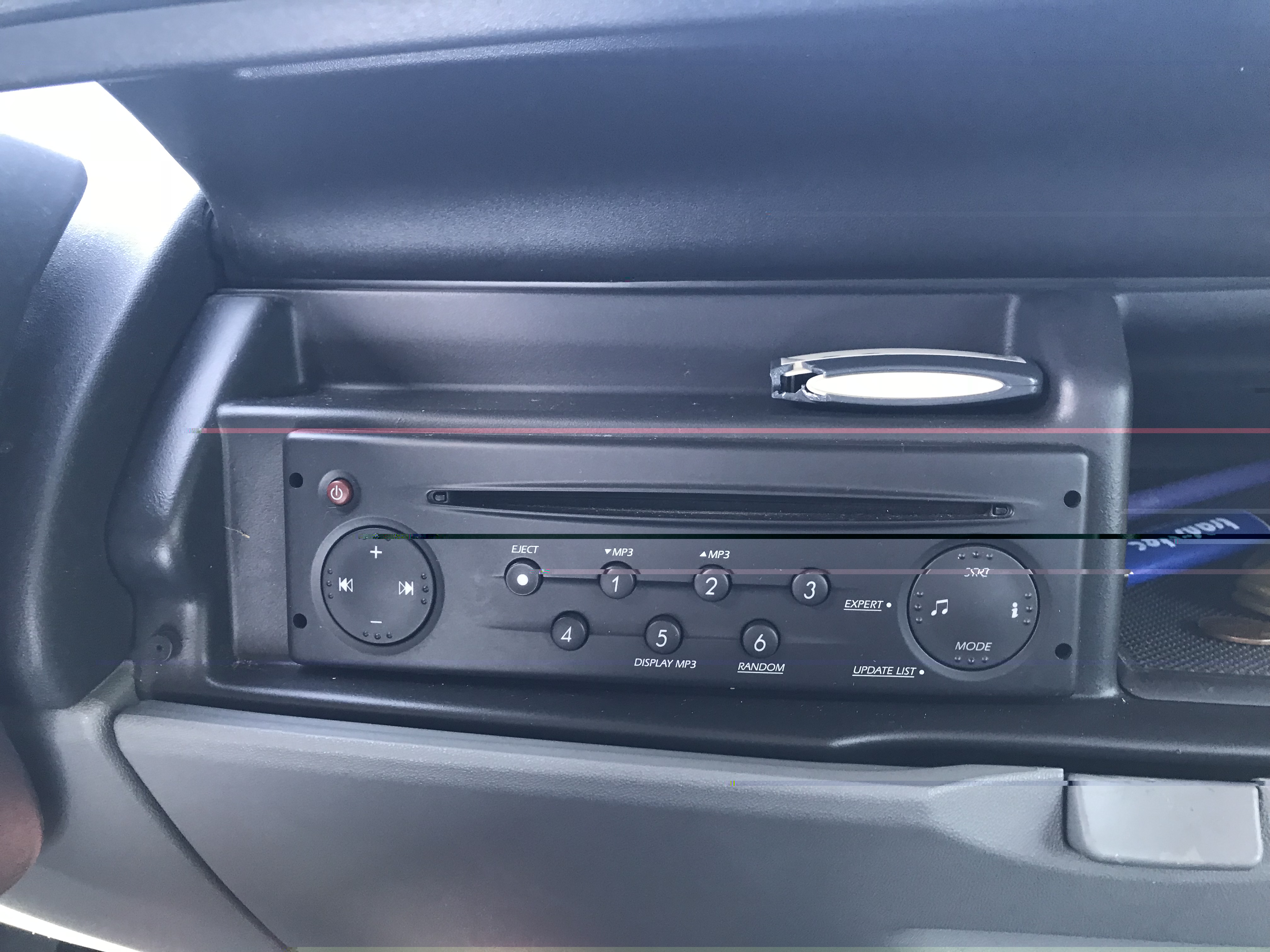

Nouveau possesseur d’un 4 phase 2
J’ai dedans un autoradio
Et je veux installer ça
Ma question est très simple.
J’ai quoi comme installation en sachant que j’ai pas de télécommande, pas de gps, pas de Bluetooth.
Est ce que j’ai quand même un ampli dans le tab côté passagé ? Puis je reprendre le tuto presentvsur ce site ?
(Et j’ai pas de chargeur cd dans coffre)

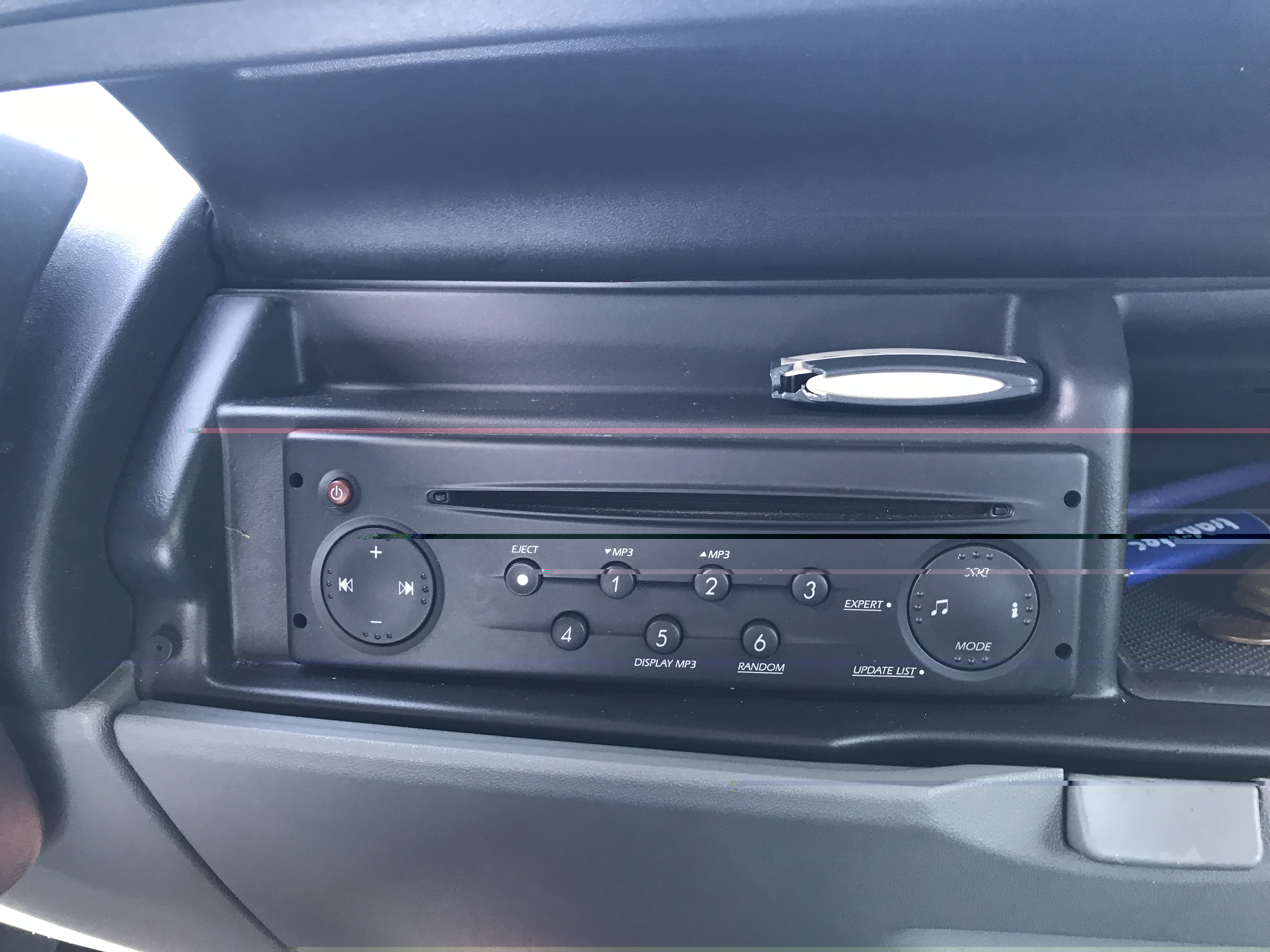

Salut,MeepMeep74 a écrit :Ou bien puis je brancher directement au cul de l’autoradio ?
le mode d'emploi du parrot te dis quoi
Ton autoradio est un tuner list ou un update list il me semble.
Autoradio basique donc,
Etudie ce que dit parrot sur les branchements.

Heu... c’est quoi un update list ou tuner list ? Tu me poses une colle !Painchocolat19 a écrit :Salut,MeepMeep74 a écrit :Ou bien puis je brancher directement au cul de l’autoradio ?
le mode d'emploi du parrot te dis quoi![]()

C’est un update list ! C’est écris sur la façade !
marron glacé
- Messages : 1000
- Enregistré le : 21 mai 2011, 11:15
Re: Question sur installation Audio espace 4 phase 2
J'en ai un qui semble identique sur ma modus : j'ai pu brancher le parrot dessus directement.

Quand tu appuies longuement sur la touche update, ça met à jour la liste des stations rds.

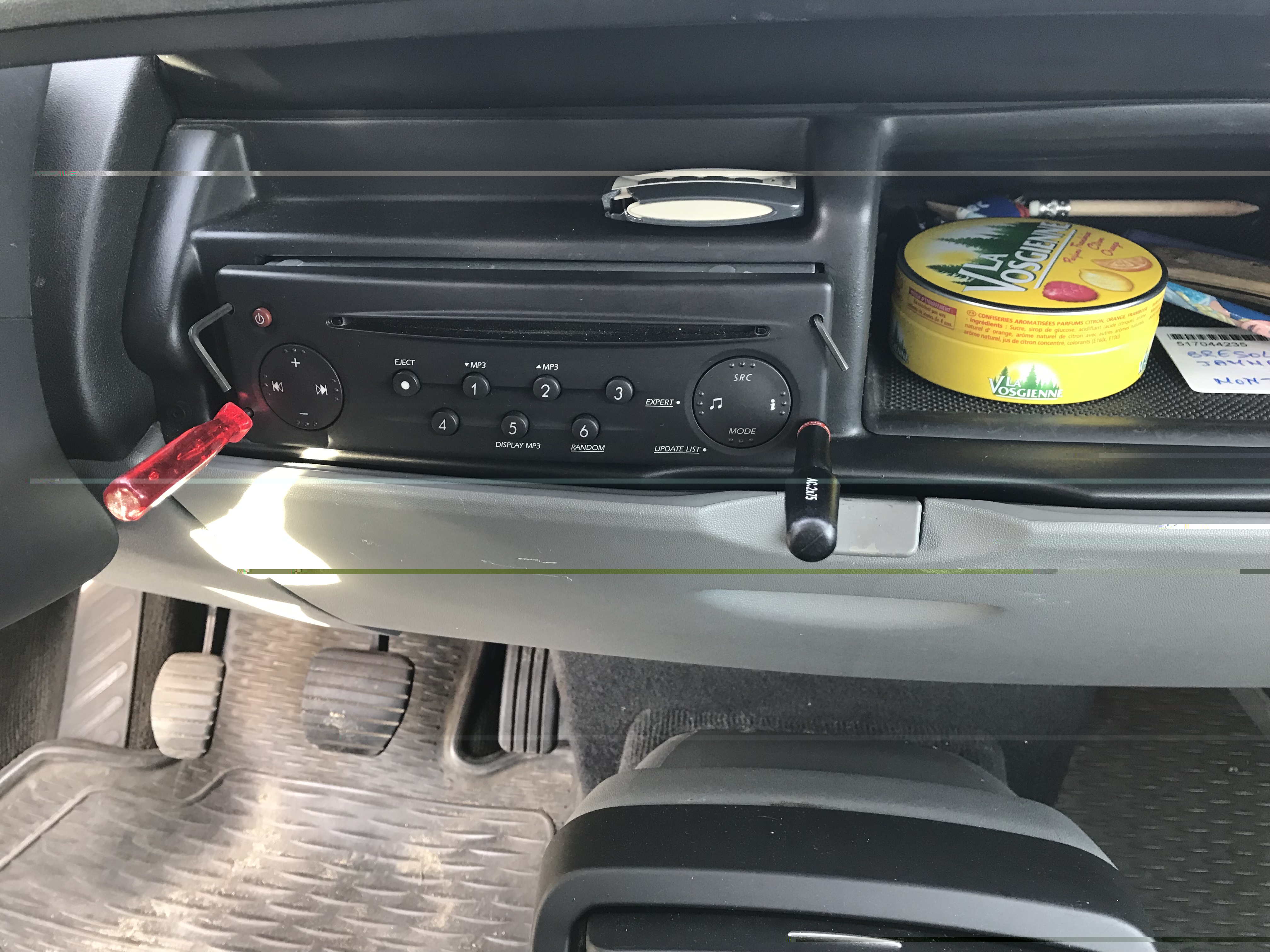

Bonjour !
Alors pour le tuto, j’ai oublié de prendre les photos
J’ai juste une photo et après dans le feu de l’action je n’y ai plus pensé.
Donc déjà on sort l’autoradio :
Je l’ai sorti avec deux tourne-visse fins et deux clefs allens fines.

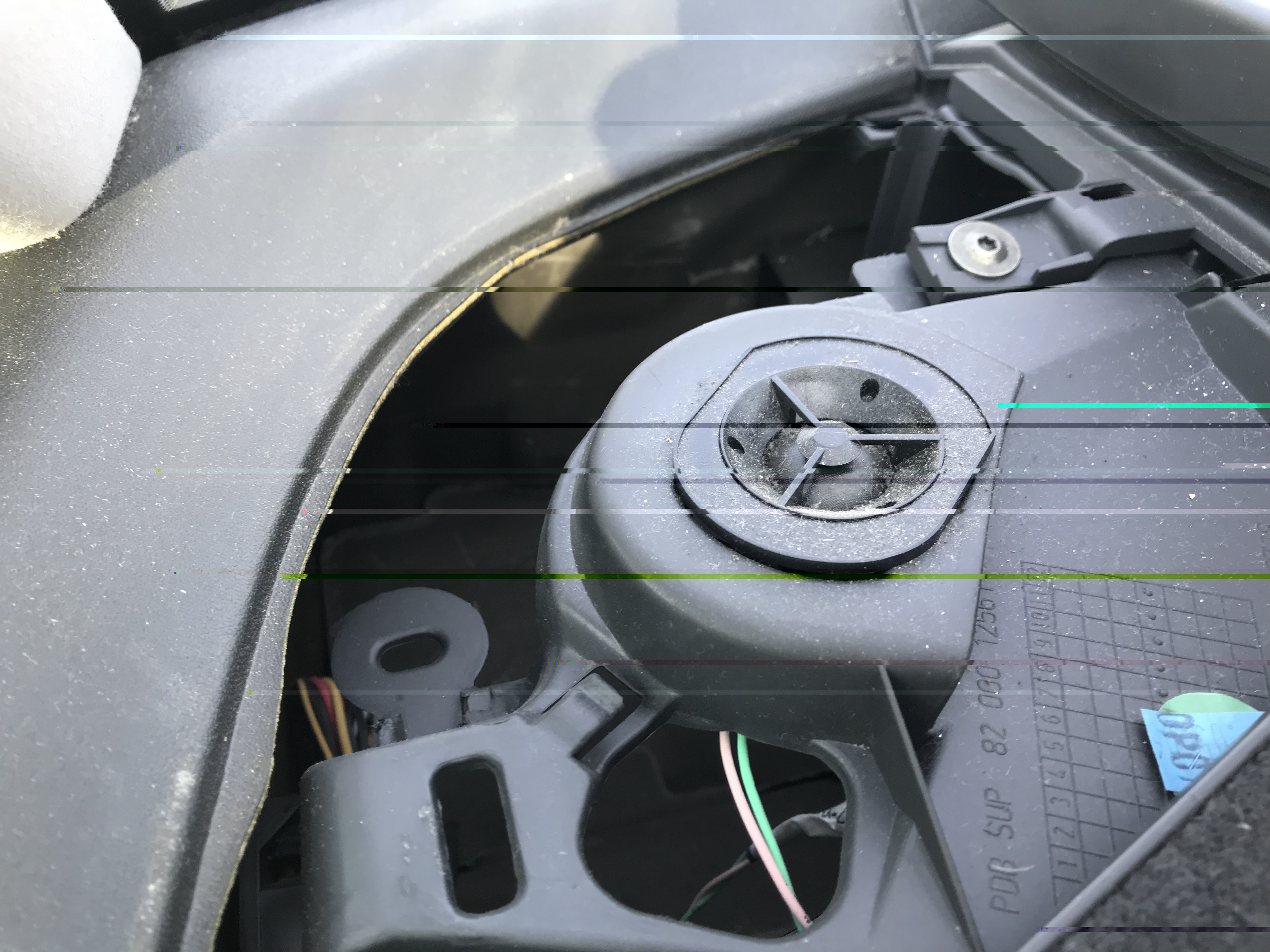

En suite j’ai retiré le cache du tweeter gauche :

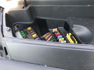

Et enfin le cache fusible :
Donc voilà pour les acces.
J’ai donc débranché l’autoradio.
Par la suite j’ai mis le faisceau parrot en le faisant passer par en haut et je suis aller le rattraper en glissant ma main au dessus des pédaliers.
Une fois en place, j’ai raccordé une rallonge de 20cm iso sur le faisceau et brancher au cul de l’autoradio. Le faisceau d’origine de la voiture est assez long pour se brancher sur le faisceau du parrot.
En suite j’ai fait courir le câble usb et jack a l’intérieur du tab afin qu’il ressorte vers la console centrale en bas côté passager.
J’ai posé le micro sur le cache plat derrière le volant et un file court directement dans la boîte à fusible.
Et l’afficheur parrot a trouvé sa place sous la casquette à gauche du bloc compteur.

Par contre j’ai les mains un peu éraflés à cause de l’étroitesse au niveau du porte fusible et vers le tweeter. Pourquoi ? Parce qu’il fallait que j’en maintienne le boîtier bleu parrot quand je raccordais les fils dedans.
Astuce pour les prochains : branchez vos fils sur le parrot ainsi que le faisceau et débrouillez-vous pour passer le tout vers le tweeter !
