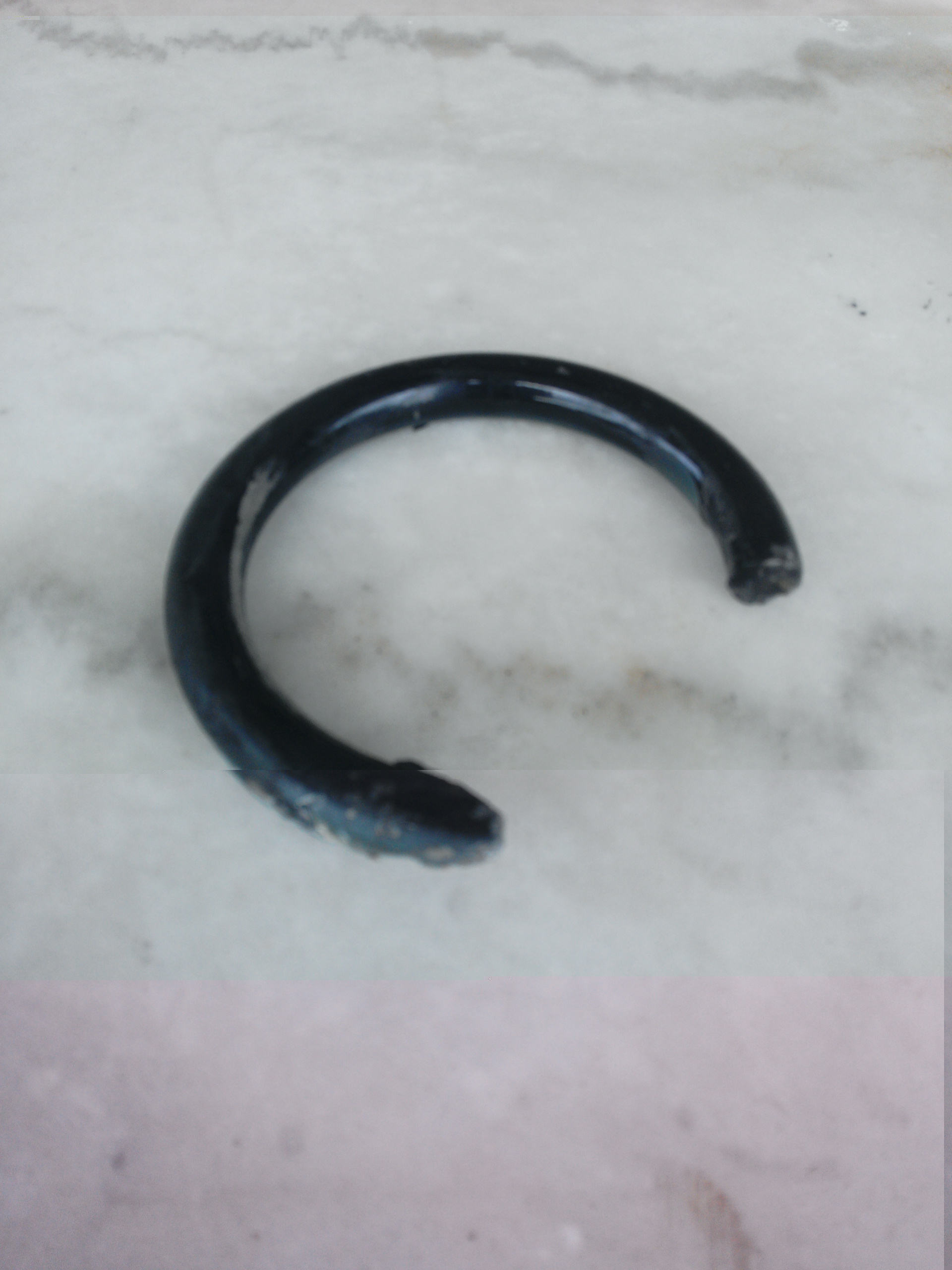

bonjour à tous
1er vrai pépin avec mon 4, un ressort d'amortisseur a cassé ce matin sur l'autoroute (vers 110km/h), je suis passé récupérer le morceau pour éviter que quelqu'un roule dessus et crève. ma question, du faite qu'il n'y a qu'une spire de cassée, puis-je rouler un peu comme ça en attendant de recevoir les pièces neuves?
la voiture n'a pas l'air affaissée (mais elle doit y être quand même un peu), pas de réactions bizarres, bref si je ne l'avais pas vu et entendu partir, je ne m'en serais pas rendu compte.
2eme question, la voiture ayant 204000 km, autant faire la totale, amortisseurs, ressorts, mais il me faut quoi aussi?
roulement de coupelle je pense, des caoutchouc sup et inf, mais je ne connais pas les noms, si quelqu'un avait les connaissances et la gentillesse de me donner la liste, ça serait vraiment cool.

pour la 1ère question : j'ai roulé 3 mois sans ce bout cassé, sur les 4 ressorts ! les 4 cassés !
Donc pas de pbm sauf au CT
pour la 2ème : attention aux références ressort, je me suis aperçu trop tard que le mécano avait monté les mauvais, l'espace est maintenant baissé légèrement vers l'avant, mais la tenue de route n'a pas changé.

quand je vois le nombre d'espace qui petent leurs ressorts avant ou ar, je me dis vraiment que c'est un vice caché.
mes ar n'ont pas tenu 10 ans, alors que ca devrait tenir la vie de la voiture.

tu m'étonnes, 20 ans et 273000 kms, d'origines sur mon évasion, et toujours bon.
maintenant ça arrive sur n'importe quelle marque:
307 d'une frangine, elle claque la porte et le ressort casse (pas taper madame
laguna d'un copain, en démarrant de chez lui, pneu découpé sur 20cm, heureusement que ça ne lui est pas arrivé sur l'autoroute comme moi.

juste un conseil: la qualité des griffes à ressort est primordial, j'ai utilisé ceux d'un pote, ça m'a bien aidé, mais il a fallu s'y reprendre à 3 fois pour le 2e amortisseur, une des deux griffes n'arrêtait pas de glisser.
il était temps de faire la totale, les amortos étaient hs, quand on les descend à la main à fond, un remonte de 3 cm et l'autre reste tout en bas, les coupelles d'amortisseurs commençaient aussi à rendre l'âme, un roulement s'est séparé en deux, et les deux croquaient bien.
la direction est d'une souplesse maintenant, mais est le fait d'avoir roulé avec mon vieil évasion depuis lundi????
