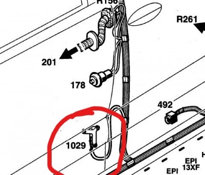

asf21
Messages : 308
Enregistré le : 24 févr. 2008, 21:59
Localisation : Genlis (21)
Re: [Résolu] Brochage Airbag ECU Matra 6025313596F
Message non lu par asf21 »

Je me suis mal exprimé, il y a dans les montants de porte des calculateurs pour les pretensionneurs

Bah nan. Où? Jamais vu et non référencé sur les MR/PR...

asf21 a écrit :Bah nan. Où? Jamais vu et non référencé sur les MR/PR...
Ici (1029)
Messages : 9085
plutot des capteurs de chocs dans les montants de portières.
