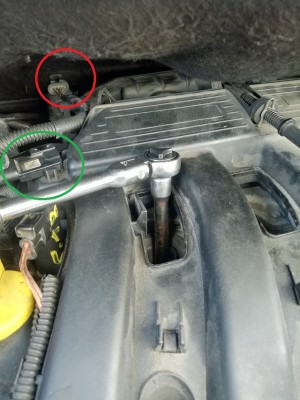

Bon je reprends sur ma table... oui j'étais parti faire des photos avec la cam de mon Netbook mais lui aussi n'est plus jeune et la batterie a coupé dans les 5 minutes...
Donc j'en étais à ta première suggestion : le "capteur de pression absolue se trouve bien au niveau du moteur sous la baie de pare brise." mais à gauche il n'y a rien , regarde ces 2 vues :
C'est la fiche verte à droite qui est sur la capteur de pression absolue, non ? après reste à l tester !
Pour le capteur de PMH sur le Web j'ai trouvé un site qui dit comment le tester (sommairement ave une boussole : il repousse le pôle nord d'une boussole ; j'ai testé un vieux capteur que l'on m'avait fait changé et il repousse bien le pôle N de la boussole ! lol ; alors peut-être effectivement un nettoyage à faire car le démonter sans enlever le filtre à air c'est pas gagné, à moins de le tester sur place, mais comment ???? avec un aimant ??? sinon le nettoyage je vais essayer mais j'y crois pas vraiment : moteur neuf changé il y a 18 mois...
Le régulateur de ralenti doit être sur ma deuxième photo le cylindre qui se trouve presque au centre, non ? légèrement sur la gauche. Je vais voir...

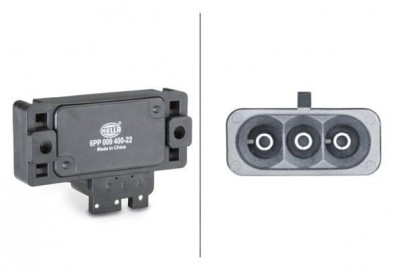

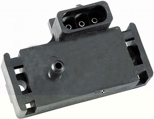

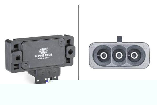

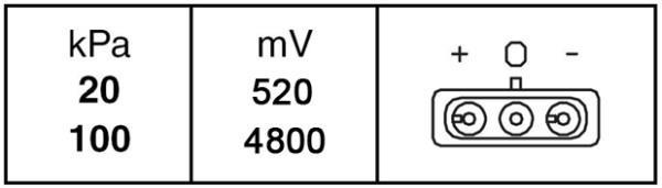

après une rapide recherche, ton capteur de pression ressemblerait à ça :
Ici les valeurs de référence ( pour info la pression atmosphérique est à plus moins 101325 pascal )
ce sont des images trouvées pour un espace phase 1 moteur 2.0 L 8 v, normalement ça doit correspondre au tien :wink:

Suite...
La photo illustre ce que je fais (seul !) : je pousse sur le tournevis (vers le haut du papillon) mais n'arrive même pas à suivre le conseil de Tourge :
"essaies de forcer manuellement la fermeture du papillon pour voir si le régime baisse." car le moteur ne démarre plus ! j'ai pris la voiture de la fille pour aller au marché... Enfin si !!! à la fin du message il est parti mais l'action sur le papillon avec mon tournevis ne donne rien....
Le boitier du filtre à air a souffert (avec les pb d'allumage de mes cables électriques ?) : belle fente mais est-ce rédhibitoire pour démarrer ?
Je dois continuer à chercher une prise d'air ?

Un nouvel indice ?
A partir des données de Florian et d'ici : https://www.picoauto.com/fr/library/aut ... n-absolue/ j'ai voulu mesurer la tension aux bornes du capteur de pression absolue mais impossible la voiture démarre bien mais cale aussitôt le bornier électrique étant débranché... le capteur fonctionnerait donc ? ceci dit : l'air ne passe pas par le filtre qu'il me faut réparer.
Florian
Messages : 1627
Re: Espace III / GPL - démarrage difficile - ralentiS mauvais
Message non lu par Florian »
Bories a écrit :Un nouvel indice ?
Ca m'en a tout l'air :wink:
