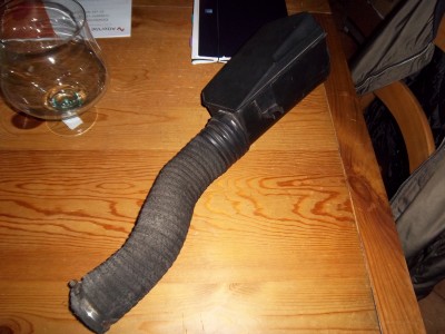

- Messages : 20460
Re: Durit admission air
C'est ça, que tu cherches ?
Lui aussi, il est scotché (et ça n'a jamais bougé en 10 ans !

Babe
- Messages : 37
- Enregistré le : 18 juin 2018, 16:35
Que de gens sympas ici, qui prennent le temps de répondre... Merci
Je viens de changer mes disques avant , et j'ai demandé au garagiste de me replacer ce tuyau , très abîmé côté boitier filtre à air, il n'avait pas de scotch spécial, mais un mécano le plaçait tandis qu'un autre scotchait ..Vous allez penser que je suis "space " mais je suis très à l'écoute de ma voiture (( très gravement accidentée, je ne laisse rien passer en matière d'entretien .)), OR, je sens que ce moteur ne tourne pas comme avant ..Je ne peux pas dire qu'il broute, non, il ne cale pas, démarre au 1er coup de clé.. mais il n'a plus le même ronronnement qu'avant .. Mais n'étant pas pro, est-ce bien le moteur ? En tous cas, je sens que quelque chose se passe à l'avant, ..( sachant que j'ai changé depuis 4 ans que je l'ai : cardans, divers roulements, boîte de vitesse, embrayage , amortisseurs arrière et d'autres bricoles, et l'entretien courant , ça commence à bien faire ) ..
Babe
- Messages : 37
Bonjour , oui c'est exactement ça ! Mais je suppose que vous avez mis du scotch spécial ..EAime a écrit :Bonjour,
Lui aussi, il est scotché (et ça n'a jamais bougé en 10 ans !![]()

- Messages : 20460
Tout ce qu'il y a de plus ordinaire !Babe a écrit :Bonjour , oui c'est exactement ça ! Mais je suppose que vous avez mis du scotch spécial ..EAime a écrit :Bonjour,
