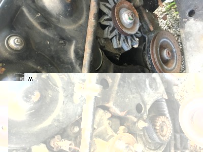

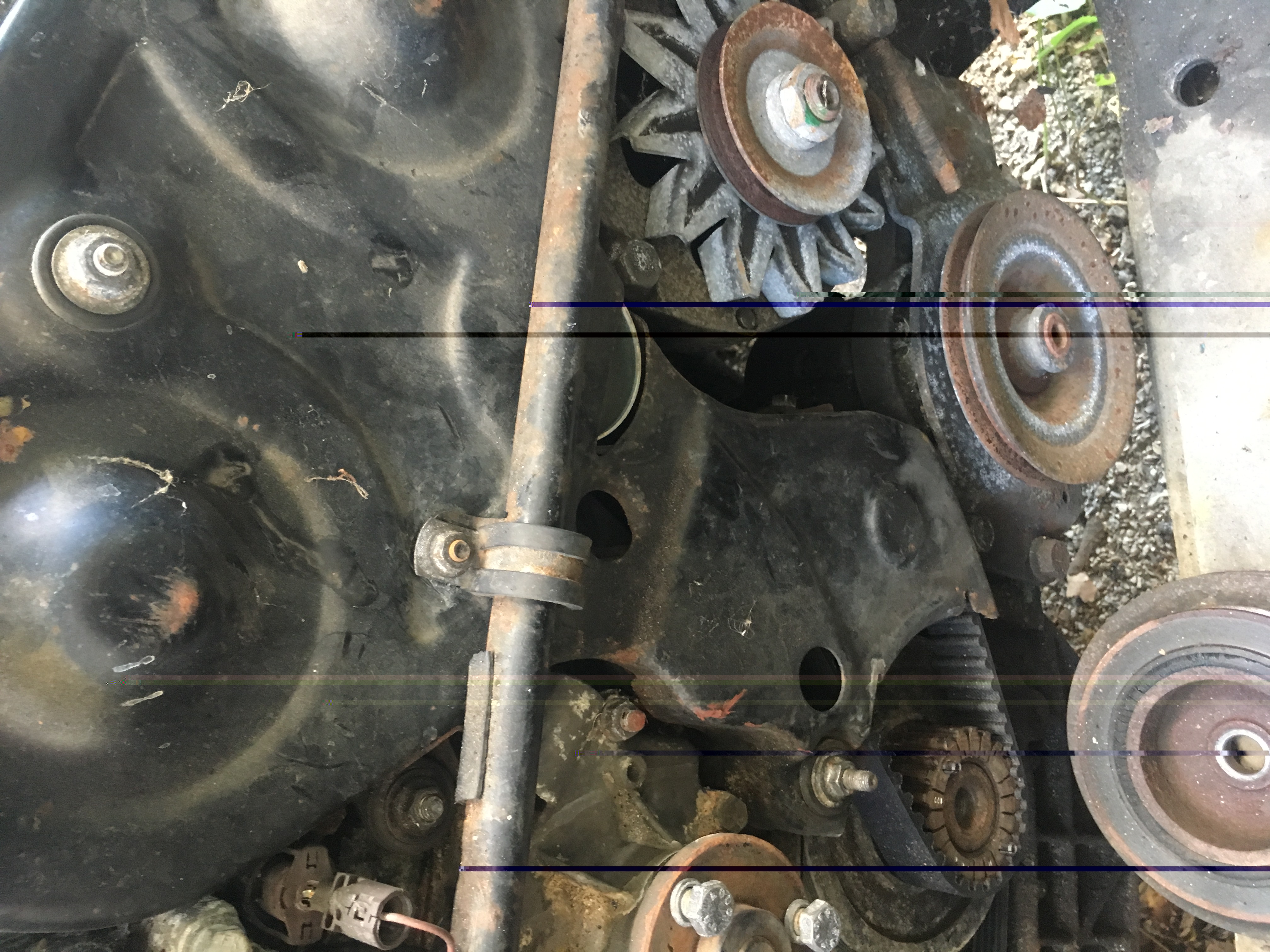

Depose du carter de distribution : fait!
Changement des roues : fait !
Vidage de la voiture : fait :shock: :shock:
Depose de la façade : fait (ainsi que le pc qui va etre remplacé !)

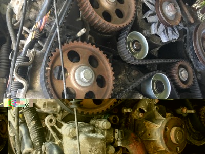

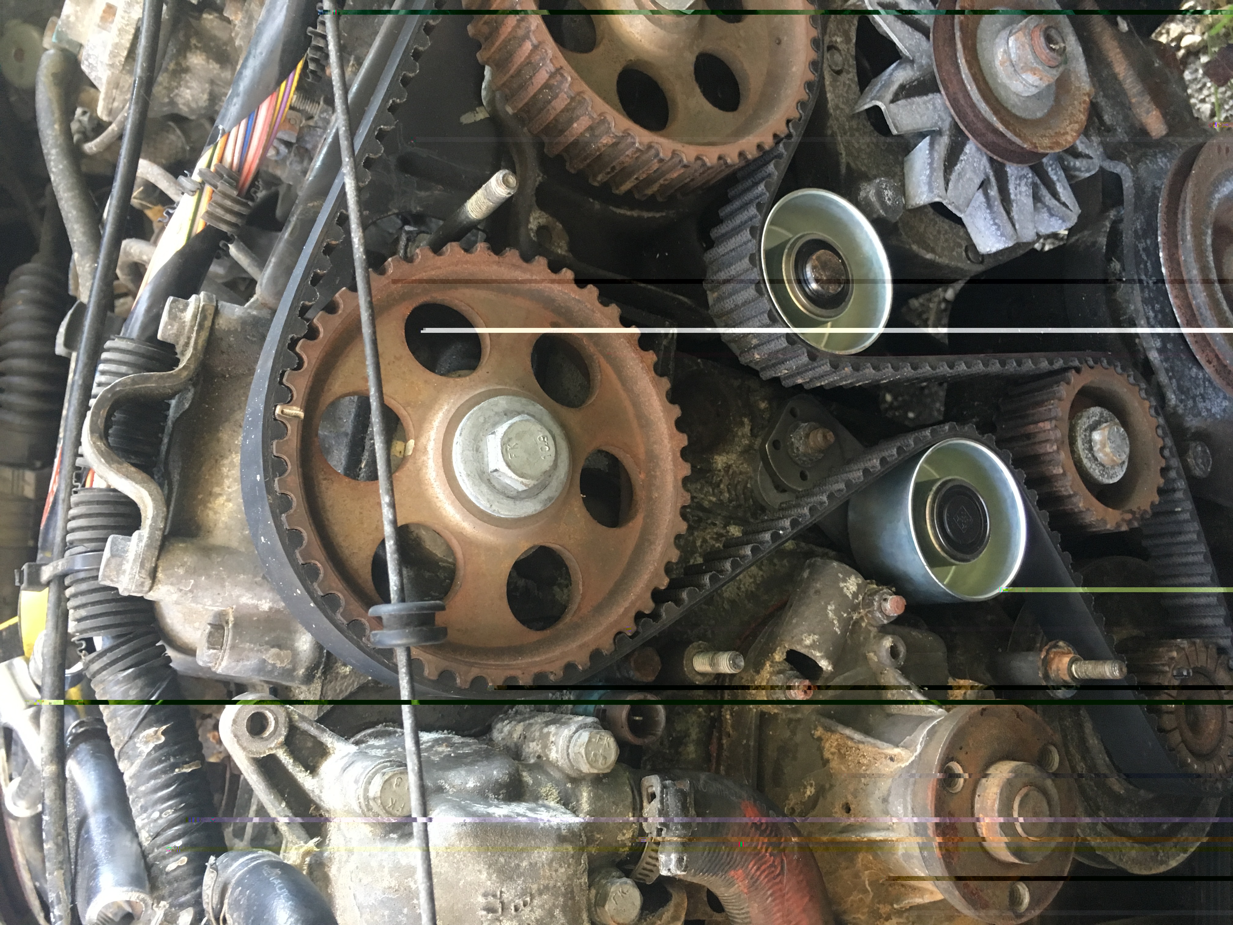

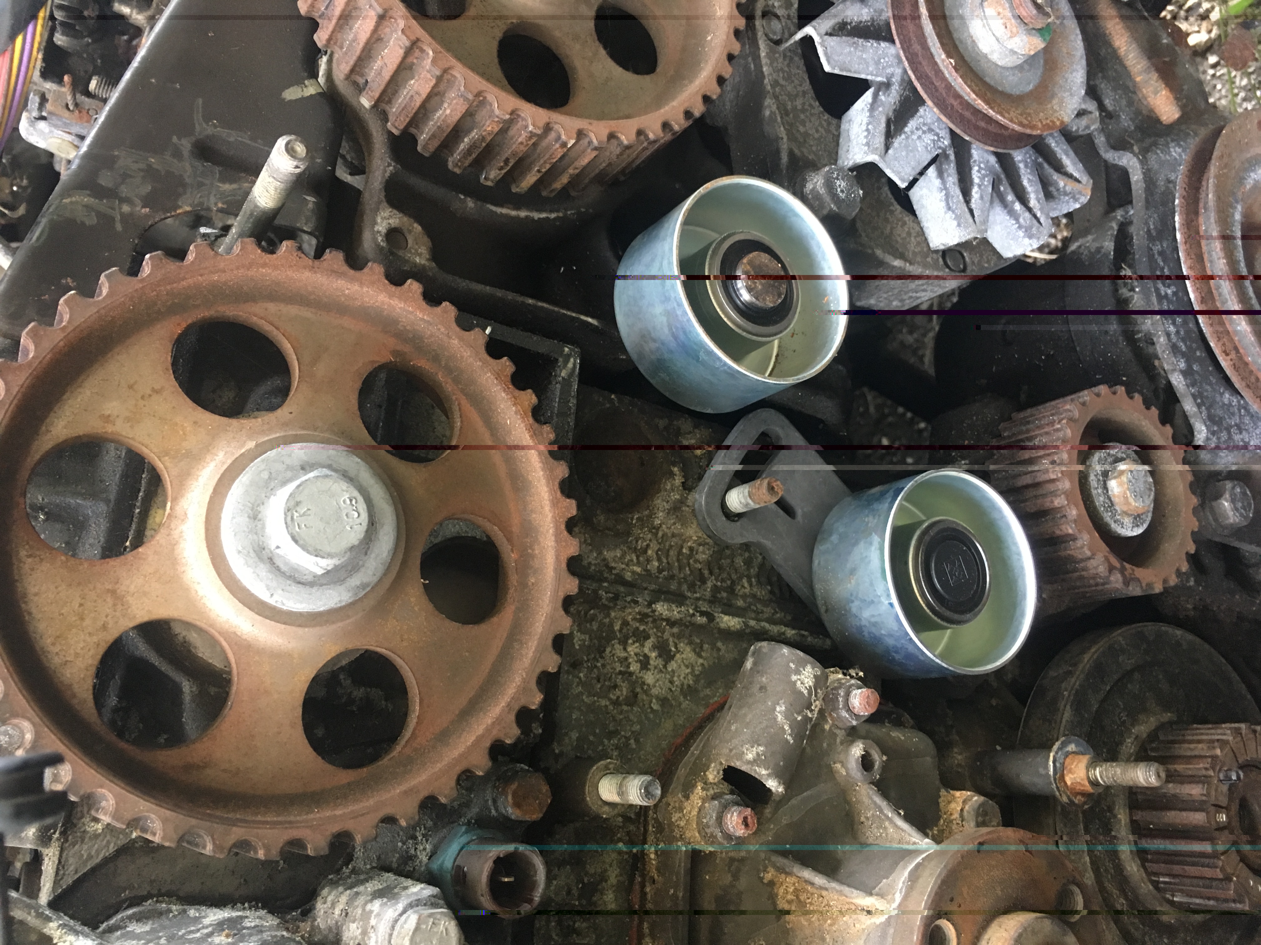

Distrib' : faite !!

Cet aprem' :
Remontage des courroies, vidange +filtre a huile,
Vidange du produit de reparation "Holts" et purge du circuit de refroidissement,
Adaptation et repose du nouveau pc,
Nettoyage interieur ET exterieur
Et petit test routier pour derouiller les disques de freins (4)...
Bilan : apres 4 ou 5 km a faible vitesse , les freins ne font plus aucun bruits , mais la temperature moteur est allée flirter avec la zone rouge !
Resultat : on part en vacances avec le philouspace !!
On ira pas vite (il est sensible a la charge ), mais on fera nos km sereinement !!
