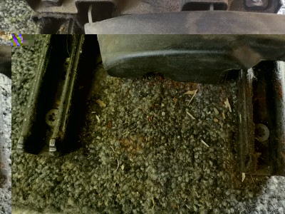

Ceux sont bien les écrous marqués d’un point rouge que je dois dévisser ?

Re: Siège conducteur cassé..
Casser à cet endroit( à l’intérieur du cercle )
Paul.

Ok , les tiens ne pivotent pas...
Donc tu dois effectivement deposer les glissieres !!
Erreur !!
C'est la glissiere qu'il faut deboulonner !!
Les tetes des vis sont masquées par le siege !!
Tu dois reculer a fond pour acceder aux vis avant et avancer a fond pour les vis arriere !!
Et c’est vissé dans le plancher /caisse... c’est bien ces vis là que je n’ai pas réussi à desserrer...
Paul.
On ne voit pas de filetage, c'est un ecrou cage fixé au plancher !
Il faut que tu passes sous la voiture, un coup de brosse metallique et du degrippant pendant 24h !!
Ok je vais essayé.... les écrous que j’ai montré sont soudé au rail...c’est ça ?
Paul.
VAE Gazelle ;-)
VAE Gazelle ;-)
Les boulons que tu montres sont ceux qui fixent le siege au rail
Et ils sont soudés au rail si je comprend bien. On ne peut les dévisser qu’en retirant l’ensemble....c’etait trop beau

Je dois d’abord trouver un moyen pour maintenir le siège pour éviter ainsi son basculement,avec une sangle ça devrait aller.
A l’aide d’une lampe et d’un miroir j’ai pu voir en dessous de la caisse les vis qui dépassent bien et qui sont bien oxydées.
Pas étonnant que je n’arrive pas à les dévisser,il aurait pu les faire plus courtes Mr Matra
Affaire à suivre et encore merci.

Bon bin pas la peine d’essayer de dévisser même avec 1 litre de wd40....il n’y a plus de filetage
Couper à la meuleuse peut être...
Dégrippant choc thermique ( çà marche au poil ! )
Sinon ancienne méthode... 1 coup de chalumeau et asperger de dégrippant aussitôt ( choc thermique aussi )... çà vient assez bien

Une autre solution peut être de démonter le tissus et la mousse du siège, tu pourras ainsi désolidariser le siège sans démonter le support et tu seras prêt pour ressouder une petite de plaque de tôle à l'intérieur du siège (entre armature et mousse, attention la tôle du siège est fine), repercer et peinture pour protéger ...
Mais si c'est juste changer le siège par celui du passager le plus simple ... encore faut'il que ça vienne :
La partie cassée visible sur la photo n'est pas facile à ressouder sans démonter le siège : il y a une rondelle de caoutchouc entre le siège et le support et l'assise en mousse est juste derrière.cactus69 a écrit :il y a aussi la solution de ressouder la pièce en place.
Pour les vis avant :camion rouge a écrit : C'est la glissiere qu'il faut deboulonner !!
Tu dois reculer a fond pour accéder aux vis avant et avancer a fond pour les vis arrière !!

Sur la photo de Babar on peut voir des petites butées qui semble t’il empêche le siège de sortir du rail.
Pensez vous qu’en supprimant ces butées je pourrai sortir le siège des rails , pour éviter de démonter la partie fixée à la caisse.
Merci pour vos avis.
