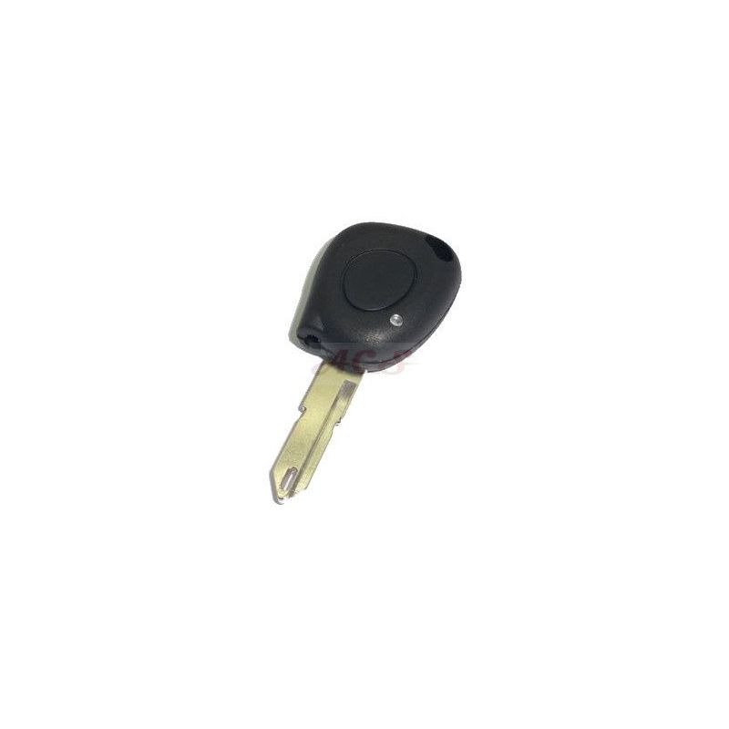

Tu avais bien cette télécommande, Michel ? Avec la Led d'émission sur le côté de la clé ?
- Fichiers joints
- telecommande-coque-de-cle-plip-1-bouton-infrarouge-renault-laguna-megane-espace-safrane.jpg (11.14 Kio) Vu 4560 fois
- Messages : 13761
Re: Le baiser de pub2n est-il utile?
J'ai bien la clé de la photo, normal mon III est de 2001
Je croyais qu'en 1999 c'était encore non multiplexé.

Effectivement j'en vois plusieurs là https://www.aliexpress.com/premium/cate ... isViewCP=y
Peux-tu m'en dire plus sur le modèle et la façon de le monter?
Sinon, j'envisage de monter un système à empreinte digitale, histoire de s'amuser un peu avec Arduino et d'avoir l'espace 3 du XXI ème siècle.
