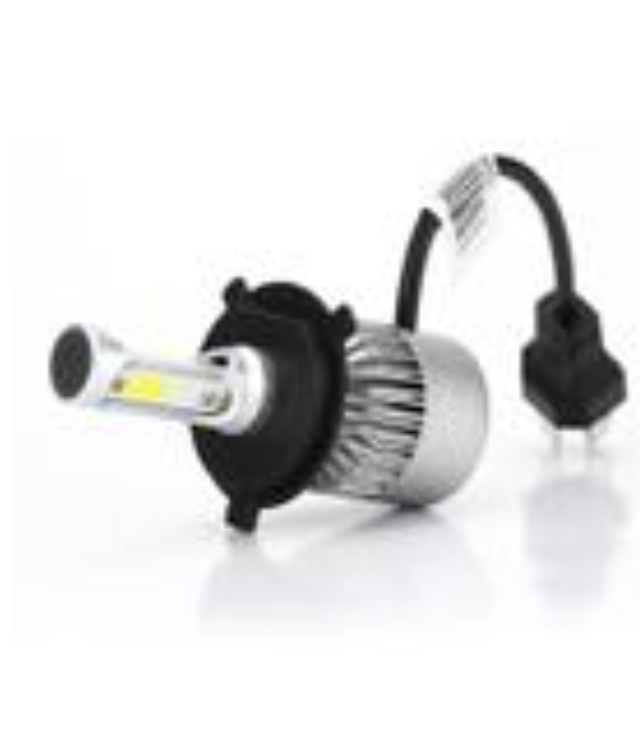

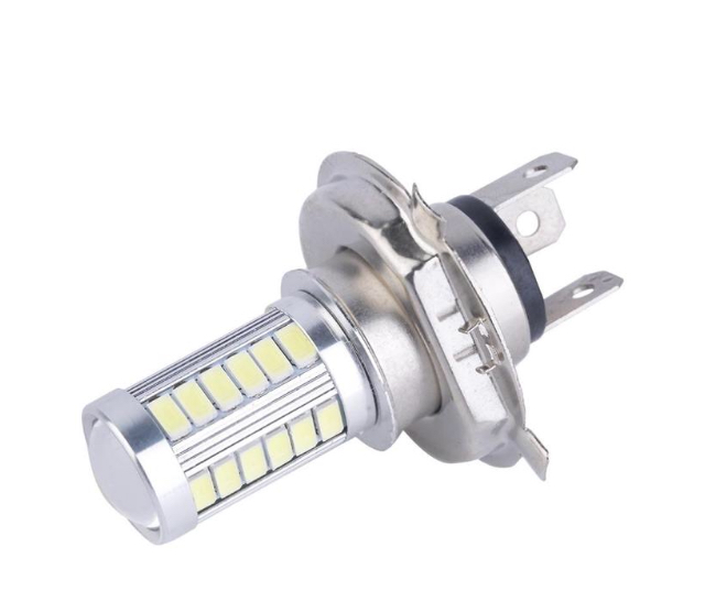

Ça c'est bidon :
Ça ça marche bien ! :

camion rouge a écrit :Ça c'est bidon :4E0F32C4-2419-498B-8362-A346FB56A68D.jpeg
Ça ça marche bien ! :0F7D1F96-BC04-4ADE-A442-484BCF110234.jpeg
Je confirme j ai mis ça c est top
