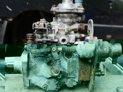

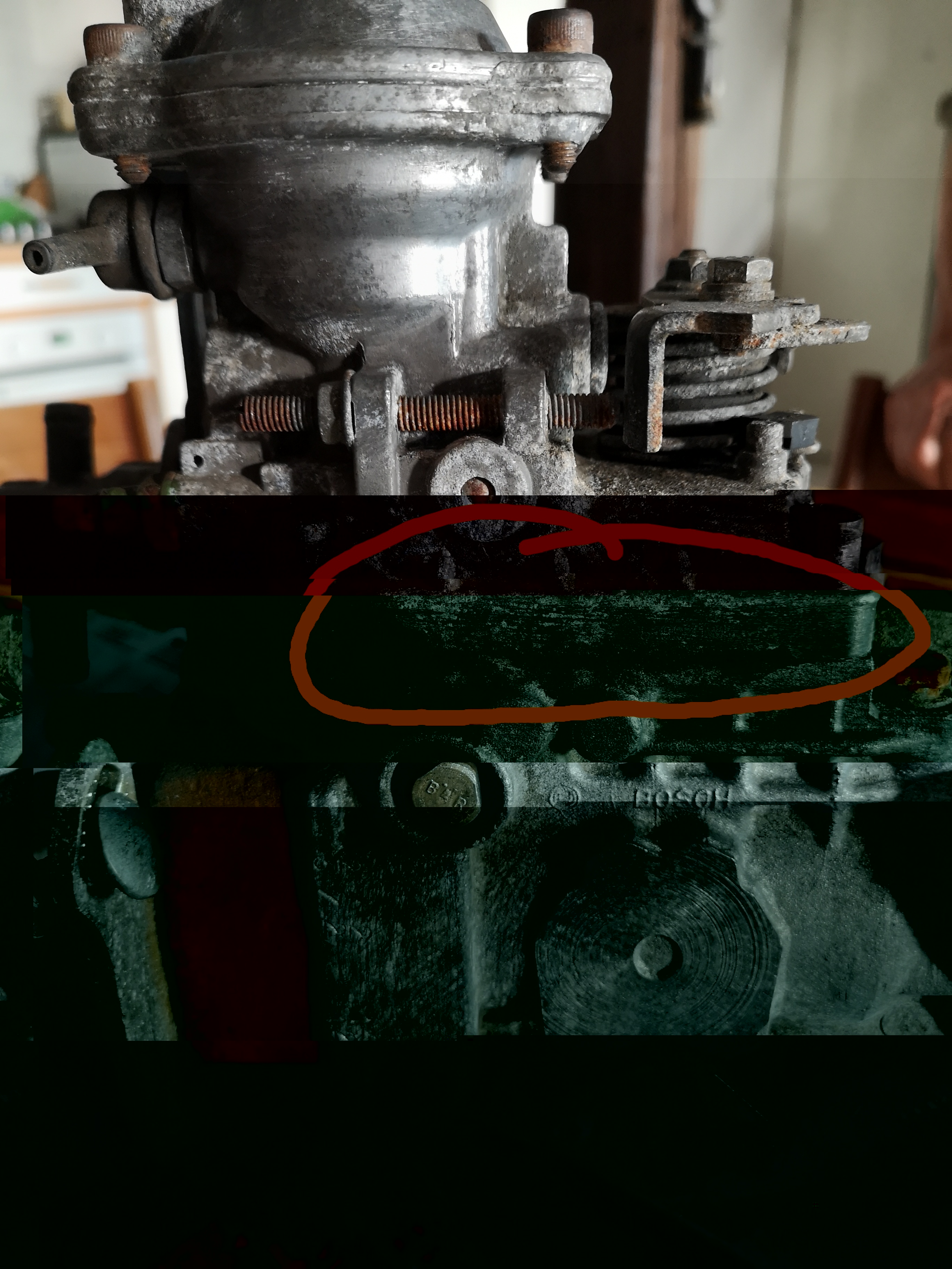

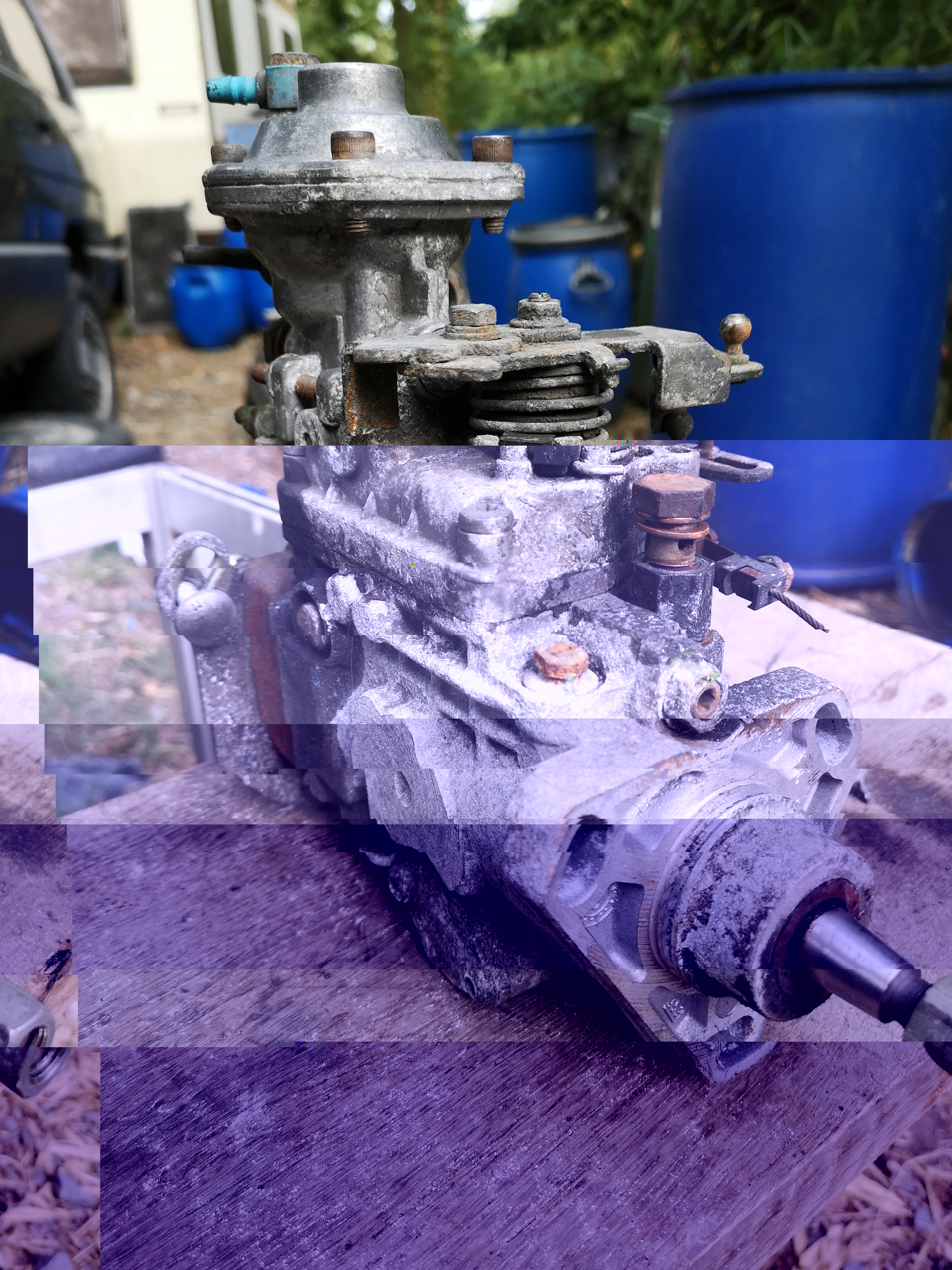

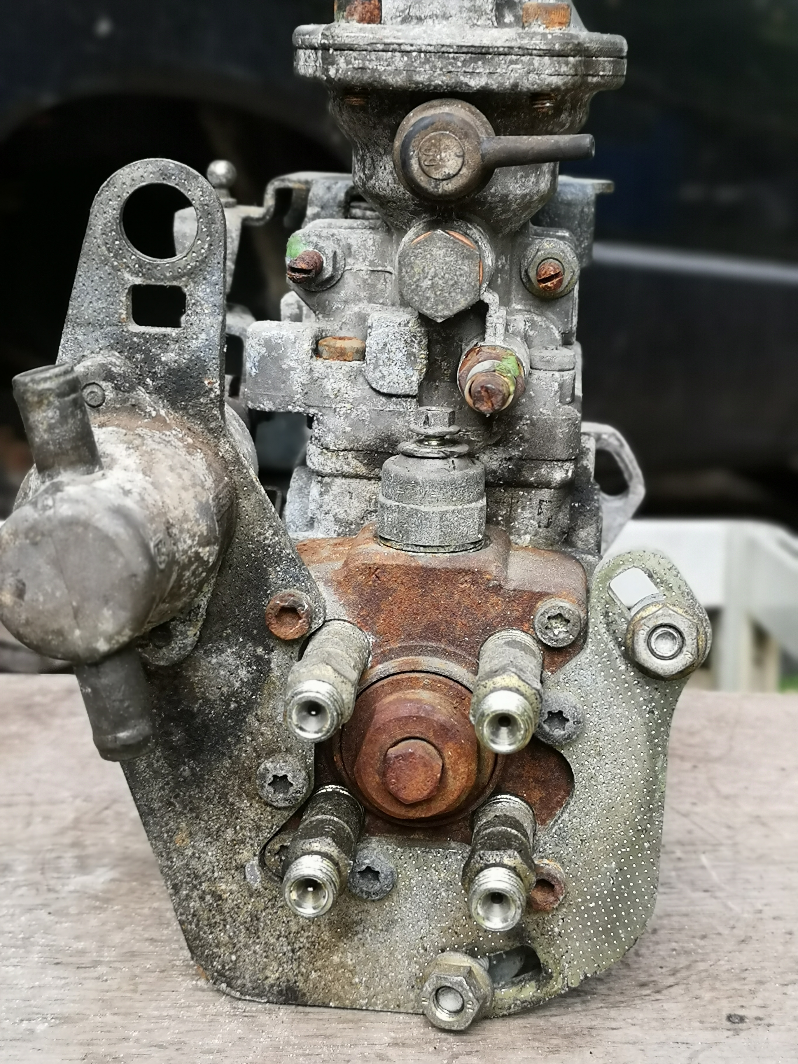

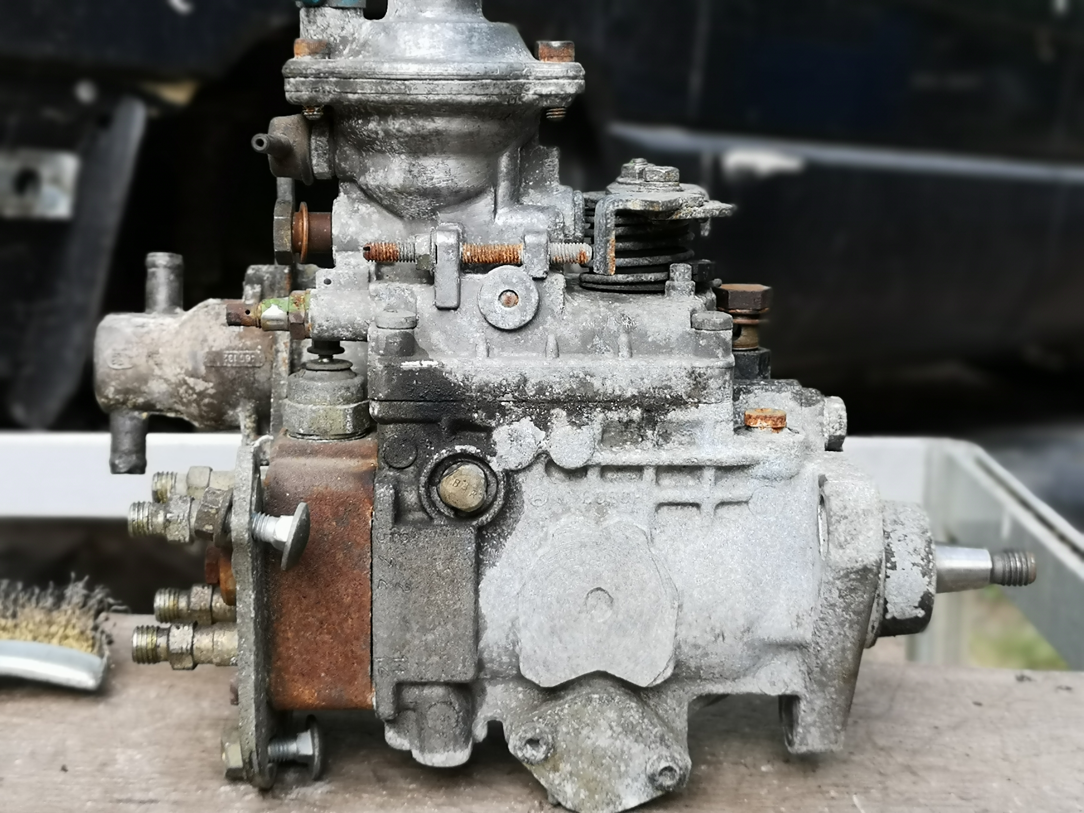

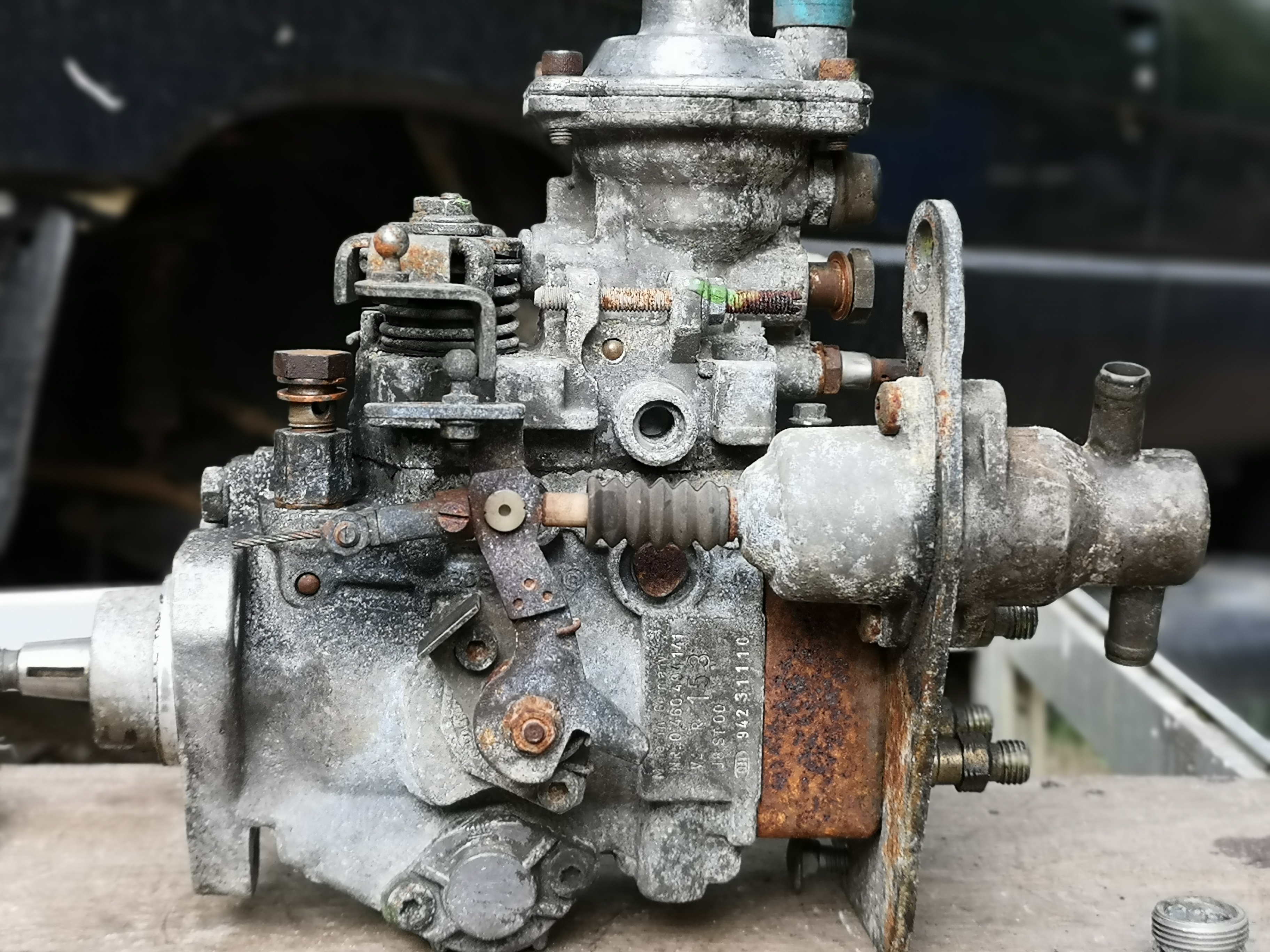

J'ai démonté la Pi de ma mule, j'ai galèré à démonter la vis sous la pompe !
Voici les photos :
Il me semble qu'avant de la monter j'ai intérêt à changer au moins le joint spi. Pour ce genre de pièces il est préférable d'aller chez un dieseliste ou un simple marchand de pièces détachées ?

Dans l'état dans laquelle elle est en photo,tu peux changer tous les joints....on dirait qu'elle a pas tourner depuis un moment.,et dans ce cas tu vas être au même stade que précédemment !
une pompe qui tourne pas,pas bon pour les joints. :?

Je suis passé chez le dieseliste du coin ce matin pour acheter la pochette de joints et le joint spi qu'il avait en stock.
Babar
Messages : 421
Inscription : 18 août 2009, 20:41
Re: Changer une pompe d'injection moteur J8S
Message non lu par Babar »

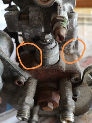

Il a accepté de regarder la PI en place et il a détecté deux fuites que j'ai reporté sur celle qui est démontée :
Selon lui changer ces joints est compliqué il me conseille de me concentrer sur la vielle PI et de me contenter de démonter le haut de la pompe :
