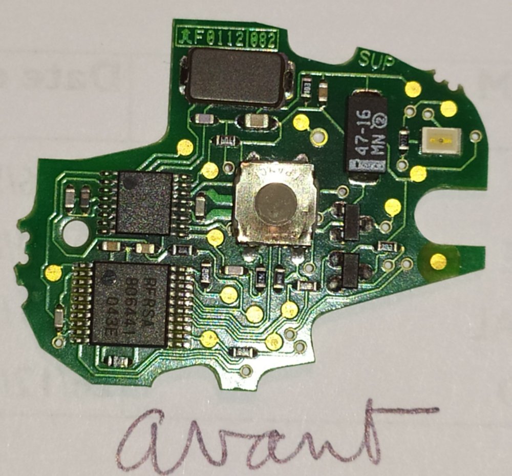

Ayant aussi une panne de télécommande, je regrette de ne pas voir la photo de Ludospace. La pièce jointe n'a pas d'image. Ludo, pourrais tu la rediffuser? Merci d'avance.

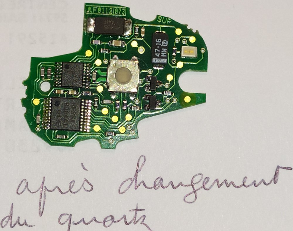

IMG_20211201_181830 télécommande espace 3.jpg[/attachement] Voici la télécommande après le changement du Quartz.[attachment=0]IMG_20211201_181742 télécommande espace 3.jpg
Avec nouveau Quartz
Avec nouveau Quartz
Avant changement de Quartz
Messages : 13659
Re: [Tuto] Réparation télécommande de centralisation (HF)
Ote moi d'un doute, ce n'est pas la même télécommandé sur les 2 photos ?
Pilou29 a écrit : 02 déc. 2021, 10:38 Ote moi d'un doute, ce n'est pas la même télécommandé sur les 2 photos ?
Les numeros sont differents : ce n'est pas la même !

Bonjour.
Bien vu ! ce sont mes deux télécommandes. Une seule a un nouveau Quartz. Mais les deux ne donnent rien.
