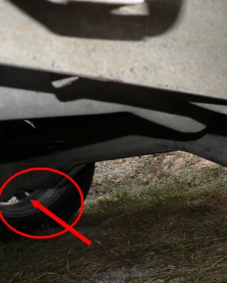

Bonsoir à tous,
depuis quelques jours j'ai remarqué un bruit de frottement sur l'arrière de ma voiture; je l'ai levée et j'ai vu que le pneu arrière gauche frottait contre le bras de l'éssieu... qu'en pensez vous, d'où cela peut il venir, un roulement de roue? l'autre coté la roue n'est qu'à 5mm du bras...

Toi, t'as un serieux probleme !!!
Le roulement ? Surement , mais pas que !
Le (les) moyeux ne sont plus a leur places ...

A moins que tu n'ais monté des jantes dont le deport est insuffisant ?

C'est étonnant que cela se produise des deux côtés en même temps. Tu as changé quelque chose dernièrement ?

.... ça craint vraiment , arrête de rouler avec cette épaveBOFRELOU a écrit : depuis quelques jours j'ai remarqué un bruit de frottement sur l'arrière de ma voiture; je l'ai levée et j'ai vu que le pneu arrière gauche frottait contre le bras de l'éssieu... qu'en pensez vous, d'où cela peut il venir, un roulement de roue?P1100601.JPGP1100602.JPGP1100603.JPG
.... que disait le dernier CT
.... ton espace est-il un de ces deux :
ICI
et
ICI
.... ou encore un autre

Allez je me lance : tes vis de roue sont elles bien serrées ?

l'espace sur laquelle arrive le problème n' est pas celui de la photo celle ci est partie à la ferraille.
par contre, j'ai gardé le train arrière et je vais mesurer la distance entre les extérieurs pour essayer de comprendre.
les jantes montées le sont depuis longtemps, il n'y a que les pneus qui ont été changés.

Jantes avec mauvais déport + pneus en épaulement "carré"... cela ne passe pas / plus ( ce sont bien des 185 )
Remets des jantes d'origine et cela ira...

Oui... mais sur l'une des photos l'on voit que ce sont des jantes a bâton en alu ( soit du Renault soit de marque tuning )camion rouge a écrit :Les jantes d'origine en tole sont noires avec le bord gris...

.... quelle photoBOFRELOU a écrit :l'espace sur laquelle arrive le problème n' est pas celui de la photo celle ci est partie à la ferraille.
.... mais est-ce CELLE-CI ou CELLE-LA

bien vu, les jantes sont des modèles commercialisés par renault 195x60x15 88v et 195x60x15 88h à l'avant.
pour les photos, c'était la même auto...mais il me reste 2 espaces1 encore.

La monte preconisée et acceptée par le CT, c'est celle d'origine ! (185/65/14 )

.... ce n'était donc pas CELLE-LABOFRELOU a écrit :pour les photos, c'était la même auto...mais il me reste 2 espaces1 encore.

Pas les bonnes jantes c'est sûr, et quelles caractéristiques pour les pneus qui sont dessus?
Dangereux de rouler en l'état..

Remets des jantes & pneus d'origine ce sera résolu
Bin voilà...BOFRELOU a écrit :bien vu, les jantes sont des modèles commercialisés par renault 195x60x15 88v et 195x60x15 88h à l'avant.

je vais déjà inverser les roues avants et arrières, ça fait des années que je roulait dans cette configuration et c'est depuis le remplacement des pneus, que ça arrive

Ce qui est bizarre c'est que d'un côté ça frotte et l'autre non si tu as les mêmes jantes et pneus sur un mètre essieu
- Messages : 12370
Re: roue arrière qui frotte!!
SalutFlorian a écrit :Ce qui est bizarre c'est que d'un côté ça frotte et l'autre non si tu as les mêmes jantes et pneus sur un mètre essieu
Ce n'est pas si bizarre si on considere la façon quasi artisanale dont ont été assemblées nos cheres voitures !

Sérieusement ? Au point d'avoir 5 mm d'écart ? Ça me paraît énormecamion rouge a écrit :SalutFlorian a écrit :Ce qui est bizarre c'est que d'un côté ça frotte et l'autre non si tu as les mêmes jantes et pneus sur un mètre essieu

une vérification des silents blocs des bras de suspension serait un plus, mesure du deport à l'appui !
Le train arrière n'a pas été soulevé au cric par hasard ?

.... et en plus si c'est CELLE-CIpub2n a écrit : Le train arrière n'a pas été soulevé au cric par hasard ?

juste un pavé dans la mare...regarde les fixations du train arrière !!
elles ne sont pas soudées et il arrive que cela bouge vers la gauche ou la droite
donc le bras va vers l'extérieur et peut frotter

Vous êtes quelques-uns a mélanger la liaison essieu / châssis avec ( ici notre cas ) la liaison roue / essieu... puisque c'est la roue qui frotte le bras d'essieu
Donc impossible que quelque chose ai bougé a ce niveau ( fusée / roulement / tambour ), tout çà vissé... dévissé cela se verrait
Ou à moins d’être complétement miro et ne pas être foutu de voir une roue baladeuse a ce point...
Pour moi... jantes pas conformes et pneus... non plus ( oui j'chuis têtu et ne change pas d'avis )
