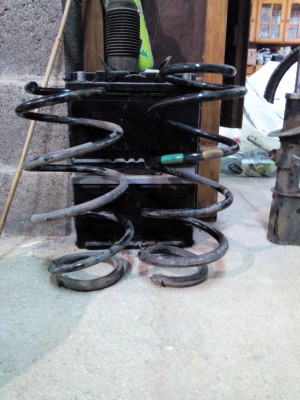

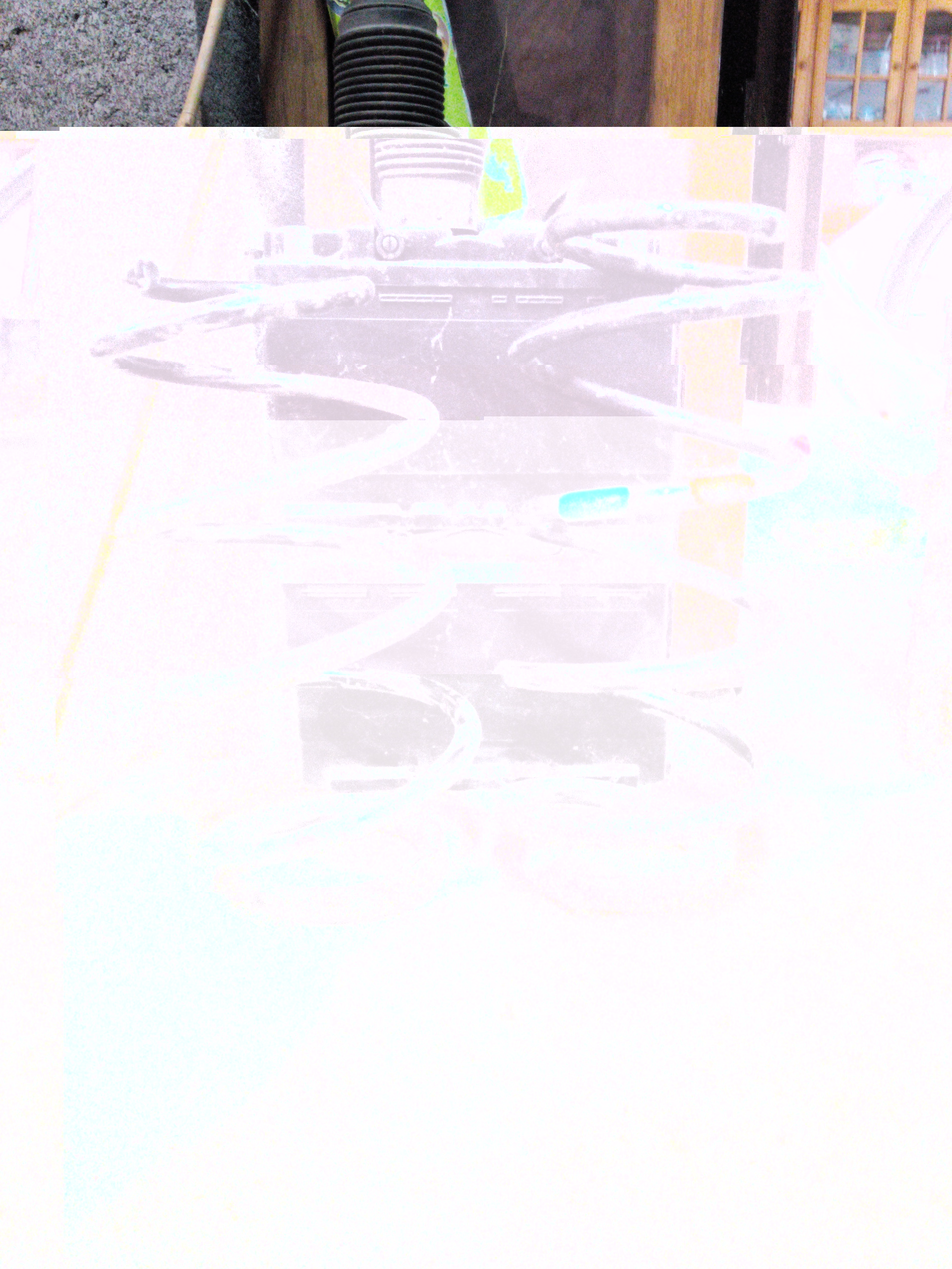

j'ai changé mes ressorts aujourd'hui, j'ai remonté des ressorts d'occasion mais d'origine renault, il y a 5cm d'écart entre les origines et ceux qui m'ont été livré, ça ne m'étonne pas que j'avais un espace tuning de l'avant.
j'ai fais des photos, il faut que je les poste..
sans compter que la semelle d'amortisseur ne se met pas droite mais de travers sur les ressorts livrés, alors qu'elle est à plat sur ceux d'origines.
bref oscaro m'a livré une belle merde (j'avais commandé des kayaba, et j'ai eu des lesjofors)

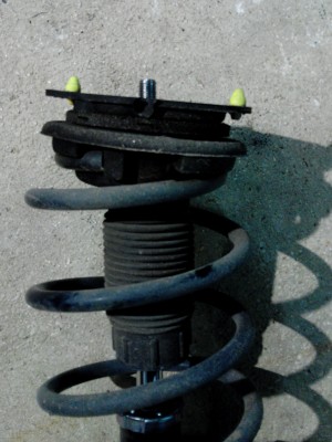

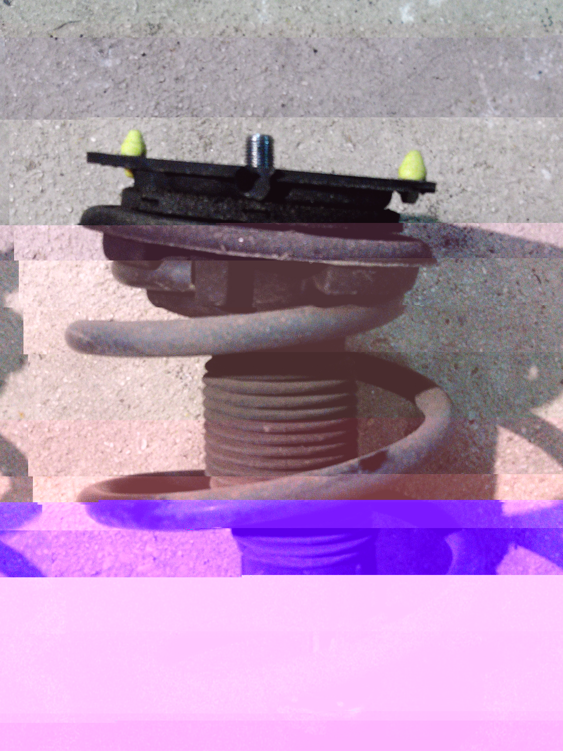

montage des semelles sur les ressorts lesjofors:
sur ressorts d'origines:
différence de hauteur:
