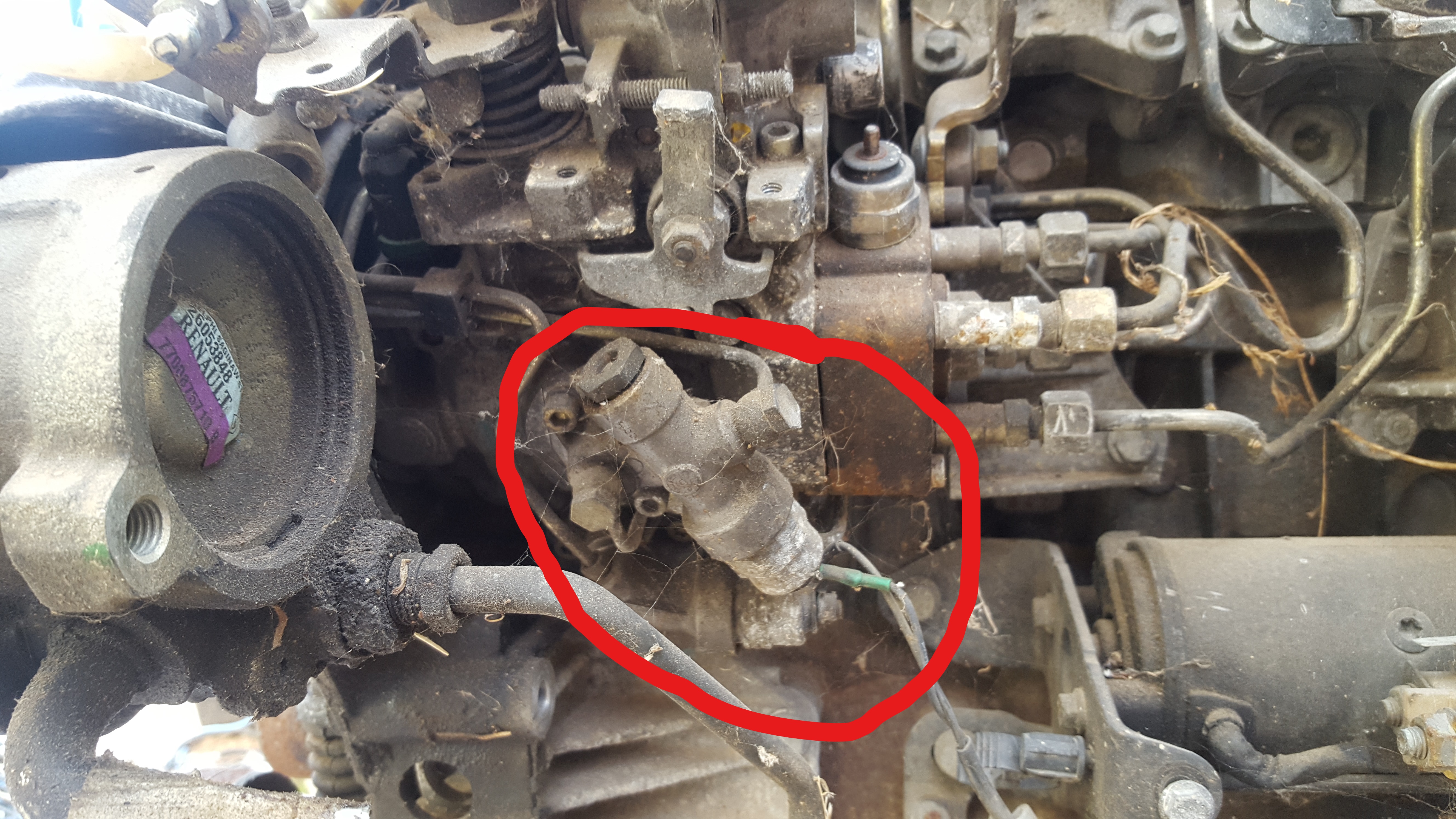

Salut dos33
Est ce que tu n'aurait pas inversé les fils sur ces deux électrovannes devant la pompe ?
dos33
Messages : 48
Enregistré le : 22 nov. 2018, 18:27
Re: Espace 3 cale a chaud au ralentis
Message non lu par dos33 »
SAHRO a écrit :Salut dos33
Salut non je ne les ai pas touché à ceux là mais vu que c'est une pompe d'occasion possible qu'ils ai été inversé par l'ancien propriétaire.Cela ferais quoi comme symptômes s'il serait inversé d'après toi?
pour se branchement aussi je regarde ce matin et vous tiens également au courant merci à tous :wink:
salutations je viens de regarder ces branchement ils sont bon je vais essayer d'inverser les fils du pmh et je reviens vers vous merci
