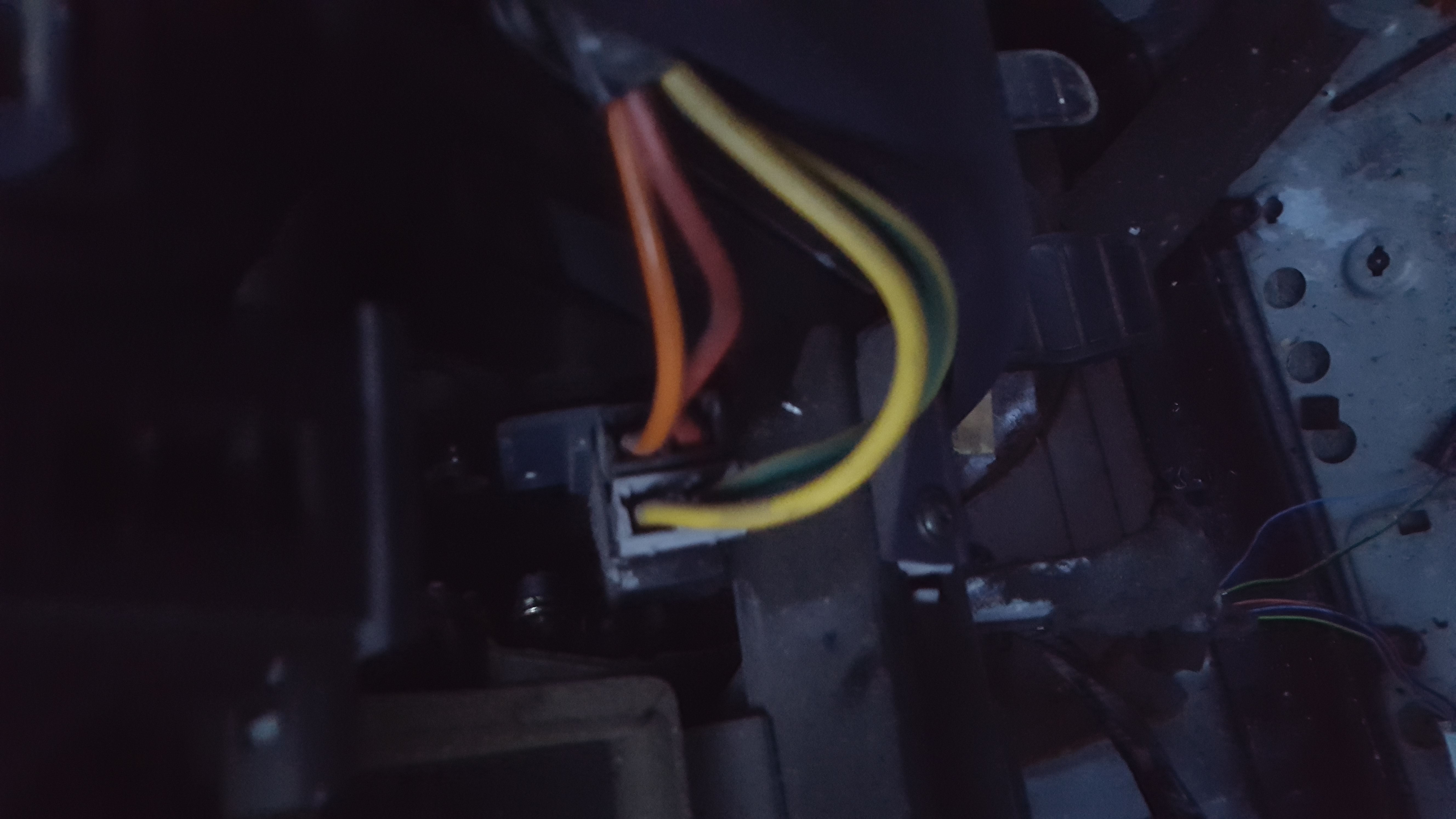

Salut, je viens de remonter ma batterie et tableau de bord allumé, je démonte donc les 2 caches autour du volant bien cachée la vis dans la télécommande du poste :roll: ,je regarde bien le neiman et je ne vois pas les connecteur du dit neiman une piste ou mieux une photo par contre comme j’étais décidé a fermer ma voiture je laisse comme ça les carters démontes et je rebranche ma batterie et je ferme la centralisation et la mon tableau de bord s' éteint

Messages : 7118
Re: tableau de bord qui ne s"eteint plus
Les connectiques sont à gauche du volant sous le carter plastique

C' est noir la photo, on t' as coupé l' électricité ?? :lol: :lol:

Salut, j'ai trouver cette photo sur le net mais je n'arrive pas a localiser cette partie

Messages : 5717
On dirait la partie droite sous l'airbag ?
Message non lu par chtimi73 »
A gauche du volant.
On voit les fiches du Neiman.
Il faut enlever les plastiques de gauche.
Messages : 7118
chtimi73 a écrit :A gauche du volant.
la partie ou il y a le support du bouton de degivrage
