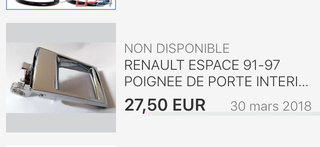

Vu les brisefer que j'ai autour de moi, j'ai opté pour des poignées metal sur ebay a 28€ l'unité ...
Bonsoir à tous,
Très belle réalisation mais je ne détient pas le matériel nécessaire pour en faire autant et j'en serai bien incapable. Par contre, camion rouge, je serai très intéressé par les références de tes poignées métalliques achetées 28 euros. j'ai cassé les 2 poignées arrières en démontant les garnitures de portes AR.

Salut et bon anniversaire !
J'ai pas de ref. car le vendeur (polonais) ne passe pas d'annonce regulierement ...
Re: Espace 2 et impression 3D
Apres recherche, il n'y a pas d'annonce en ce moment ...
Pour te donner une idée :
