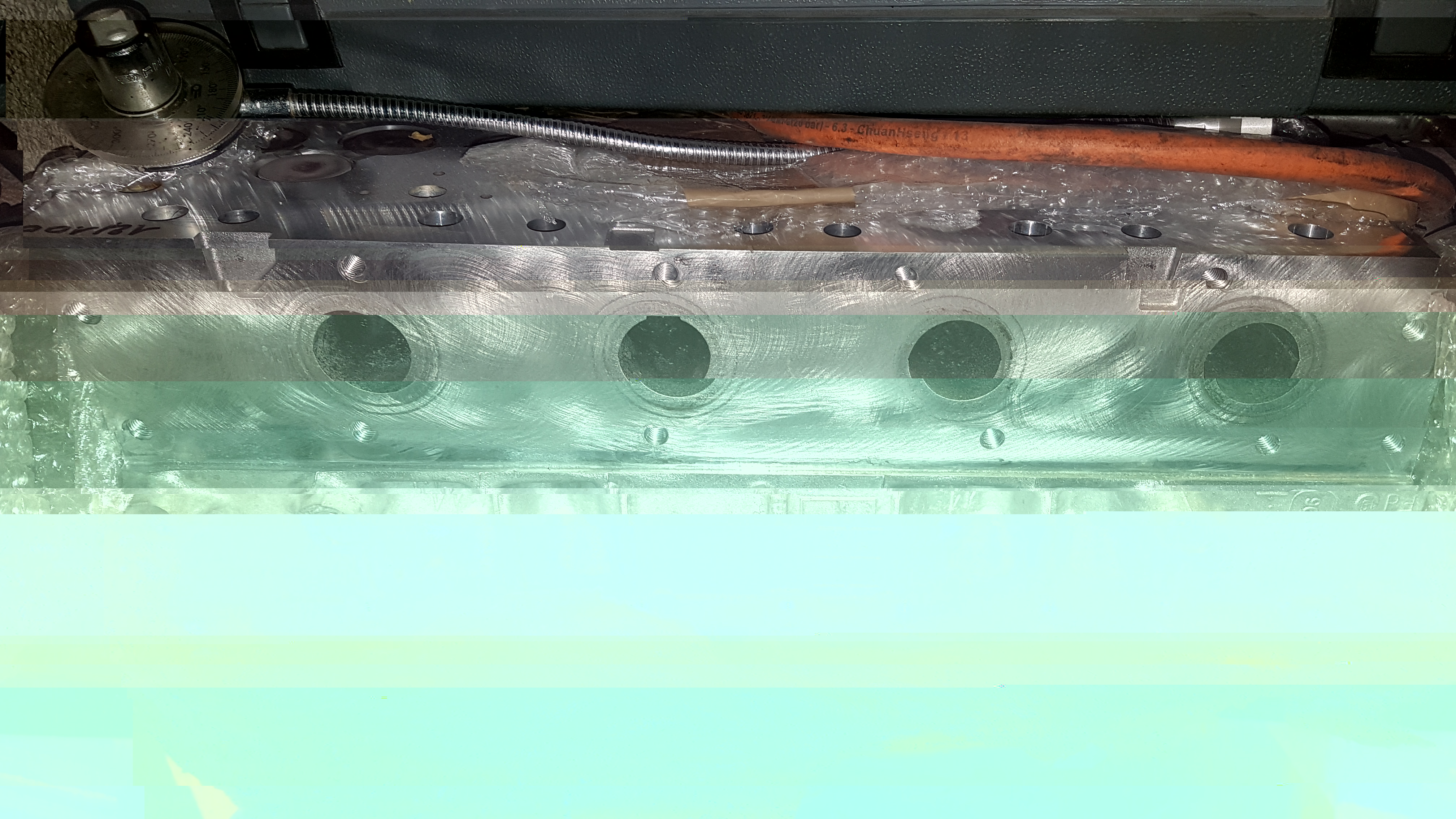

Bon j'ai enfin réussi !
Vous voyez des problèmes particuliers ?
Les pistons montent et descendent normalement, les soupapes n'ont pas l'air marquées.
Peut-être faire un test de segmentation ?
Messages : 8662
Re: déculassage 2.2dT moteur en place
Les soupapes sont étanches ?
