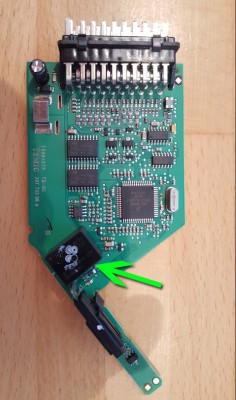

Pour info, le module Temic (c'est la marque en fait), c'est une carte électronique qui est à l'intérieur du gros bloc entouré de rouge.
La carte à l'intérieur ressemble à ça :
Avec un branchement type peritel !! (c'est la broche sur la partie haute de la carte)

Maxence a écrit : La carte à l'intérieur ressemble à ça :
Si tu rencontres un problème avec cette carte, quand je vois ça, je pense que le problème peut provenir du relais qui se trouve dessous (le gros boitier noir). C'est la seule pièce "mécanique" et ce genre d'élément pose souvent problème à la longue. Les autres composants n'ont pas vraiment de raison de griller.
Un tel relais se remplace facilement (mais sans aucune garantie que le problème vient de lui). On peut le réparer : le couvercle se retire et il arrive fréquemment que les contacts soient noircis car une étincelle se produit à chaque fermeture. Avec le temps, les contacts noircis ne sont plus conducteurs (un nettoyage au papier abrasif très fin et ça repars).
Quand tu parles du "relais" tu veux dire toute la carte (que j'appelle Temic parce que c'est marqué sur le boitier...) ?

Non, le relais est le boîtier noir montré par la flèche verte ici :

OK
Je regarde.
Edit : j'ai regardé et rien de particulier sur les contacts ...

Je cherchais un lève vitre complet pour mon espace. Et pour moi c’est bon c’est un connecteur 6 broches, donc je pense commander chez oscaro le model SEIM comme dit ici.
Et en fouillant, j’ai trouvé ceci avec connecteur 29broches.

J'ai en fait trouvé le bloc électronique seul sur leboncoin (un possesseur d'espace IV qui avait commandé le lève-vitre complet, a reçu le 29 broches alors que le sien était en 6 :roll: :roll: , il a donc gardé son original et m'a cédé le 29 broches :P ).
Je viens de le recevoir, le remonte ce WE et vous dirais quoi :!: :!:

Oui remonté.
Ca marche imper. La seule chose compliquée a été de lui "apprendre" le haut et bas de la fonction confort.
J'avais un mauvais contact aux connecteurs des interrupteurs qui m'a pris le chou.
La vitre ne remontait donc que par à-coups (un peu pénible sous la pluie !)
