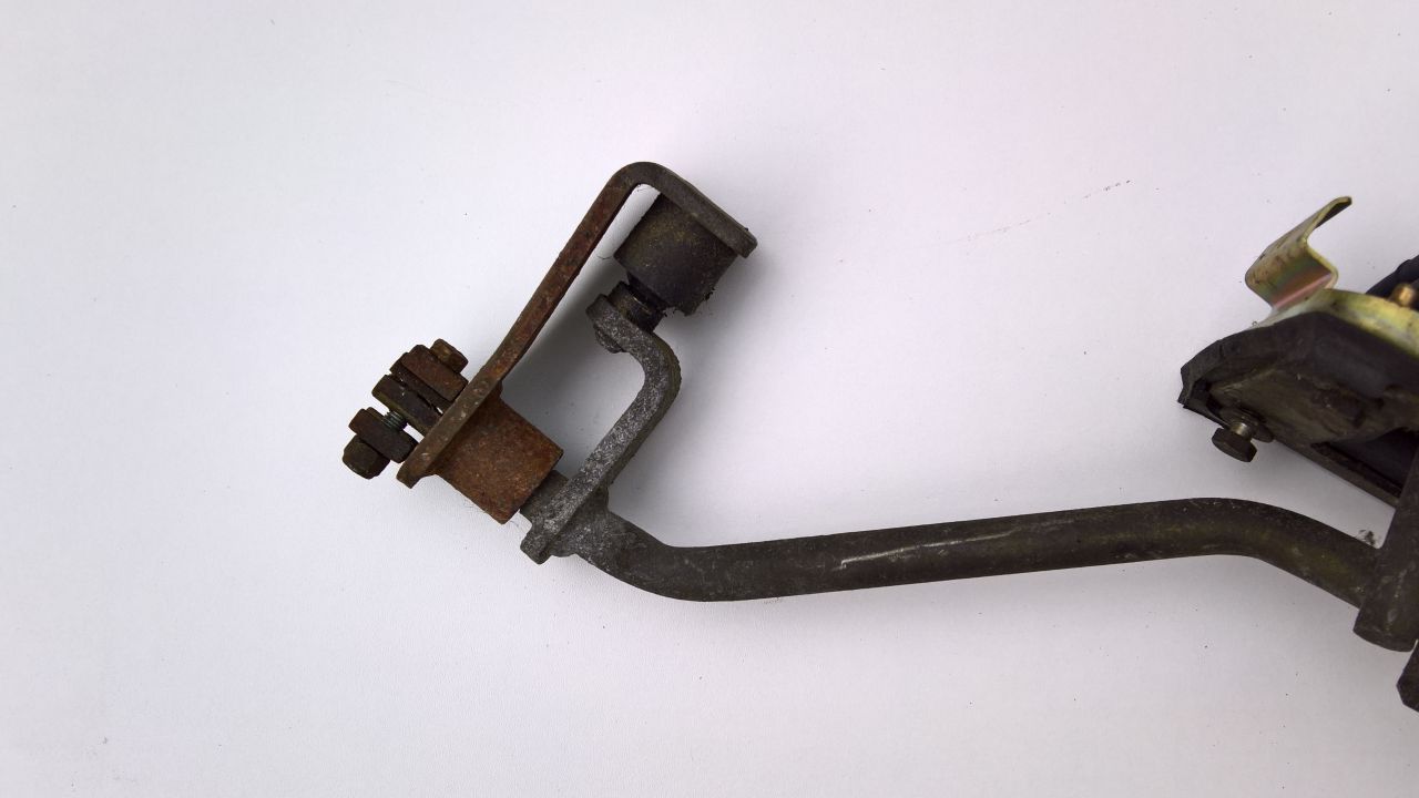

- Messages : 13567
Re: Passer à la cinquième vitesse
Après des recherches archéologiques laborieuses dans mon garage où je savais avoir un levier de I j'ai retrouvé cet ensemble levier de vitesse et commande de boite de I
Bon mea culpa, notre ami Alan avait raison !
Ce sont bien des boules de caoutchouc qui rentrent dans les pièces 4 et15 (cylindres creux).
La pièce 3 est d'un seul morceau et les boules ne semblent pas démontables
on peut voir qu'il y a une fixation sur la pièce 15 qui permet un réglage , de quoi ?
Attention mon dialo ne donne pas exactement les mêmes numéros que le doc d'Alan
Il semble y avoir 2 types de boules caoutchouc,
pièce 27 non référencée
pièce 3 60 25 000 560
Alan contacte moi pas MP je peux te faire parvenir le morceau 3 ou plus si tu as besoin
- C53SYJ
- Messages : 166
- Inscription : 24 nov. 2013, 10:05
- Année : 1986
Bonjour Pilou29,
Vos photos montrent exactement pourquoi ma sélection de matériel a échoué.
En raison des fuites d'huile sur les billes de caoutchouc, celles-ci se sont désagrégées et se sont lentement dilatées et descendues dans le puits pour sortir des cuvettes de retenue. Je viens de vous envoyer un MP. Je vous remercie.
Alan

Ce week-end, j'ai remplacé par celle que Pilou29 m'a gentiment envoyée et les pièces de rechange fonctionnent à merveille. La sélection de la 5ème vitesse est comme il y a près de 500 000 km, lisse et précise.
J'ai joint quelques photos de l'ancien lien montrant que les éléments en caoutchouc d'origine en forme de boule s'étaient détachés du buisson serré intérieurement et se désintégraient lentement et descendaient dans le puits.
Les éléments en caoutchouc de remplacement sont des billes tronquées! Je suis surpris que d'autres véhicules n'aient pas eu ce problème, si votre changement de vitesse n'est pas soyeux, je vous suggère de regarder ce lien.
Alan et Alison

Content que tu ais pu réparer ton Espace et que çà roule parfaitement.
Bonne route
