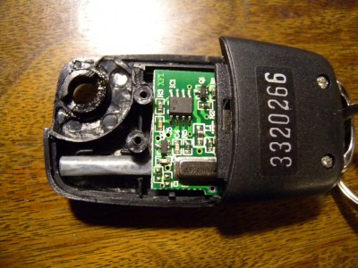

As tu deux télécommandes ?
Car j'ai eu un problème similaire et c'était la télécommande qui n'émettait plus et pourtant la diode s'allumait très bien .. J'ai fait réparé la télécommande chez le télécommandier et depuis 2 ans ça fonctionne nickel .. Cette panne est, paraît il, très courante, c'est un circuit intégré qui n'aimerait pas les chocs ... donc il faut éviter de laisser tomber les clefs ..
Bonne soirée
Bonne soirée

Oui j'ai 2 télécommandes, je vais donc appeler le "télécommandier" voir combien cela vas me coûter, merci pour la piste.
Fabien
Fabien

j'ai contacté la société cité en référence par takéo, effectivement 60euros a ce tarif la il te change la coque, la pile etc etc donc souhaitant preserver le système d'origine si possible je suis parti sur cette hypothèse.
Le truc qui me freine sur le fait de monter une centralisation universel, c'est qu'il faut reprendre l'antidémarrage présent dans la clé d'origine, et l'emplacement dans les clé fournit avec le centralisation universel ne prévoit pas cette emplacement.
Fabien
sa fait plaisir de te lire
Fabien

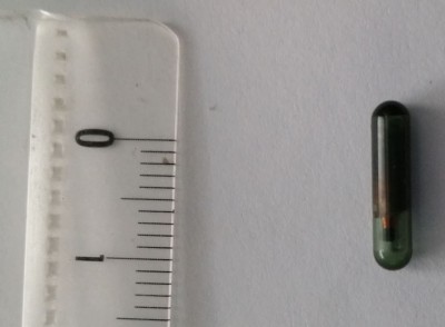

Ayant la machine pour cloner les transpondeurs ,je fait régulièrement des clones en verre qui rentrent parfaitement dans le logement des verrouillages universel.
Yves
Voyageur60
- Messages : 71
- Enregistré le : 14 févr. 2019, 15:31
Re: problème centralisation ET/OU telecommande HF
hello troublouse,
Je ne savais même pas qu'on pouvait se procurer se type de machine, qu'est ce que tu appel "clone en verre" ?
Apres ou stock tu ce code antidemarrage dans la nouvelle clé ? sur la clé d'origine je parle de ceci :
Fabien

le code antidémarrage est sur le transpondeur.Voyageur60 a écrit :hello troublouse,
Fabien
Il existe plusieurs sorte de transpondeur .Celui que tu montre sur la photo et celui ci
Je peux cloner un transpondeur original sur ce type de transpondeur et le mettre dans un boitier de verrouillage universel
Yves
