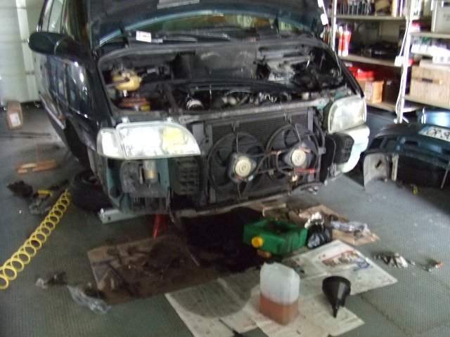

Après quelques galères, on y arrive. Le plein d'huile est fait, le plein de gazole aussi, et direction Toulouse. Je constate le flou intégral de la direction, quelques soucis électriques intérieur et de démarreur qui colle, mais sinon la voiture me mène jusqu'au bout sans soucis:

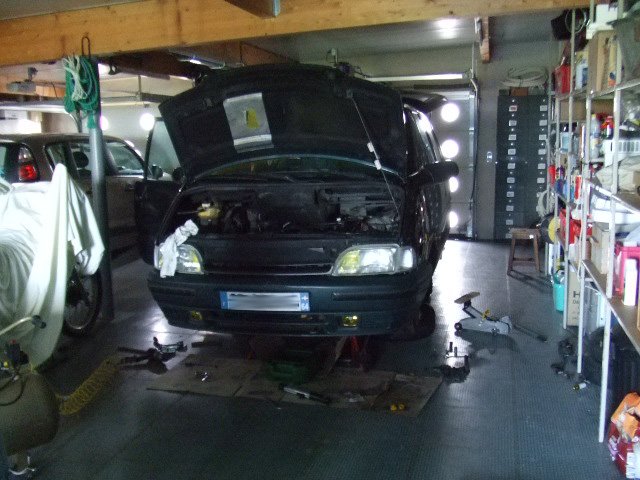

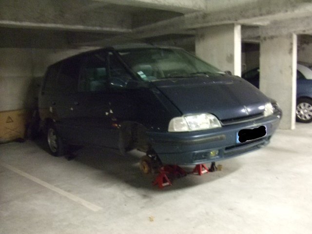

Puis direction mon box pour attaquer des travaux: échappement, crémaillère, freins AR, distri, vidange, SB du train AV...

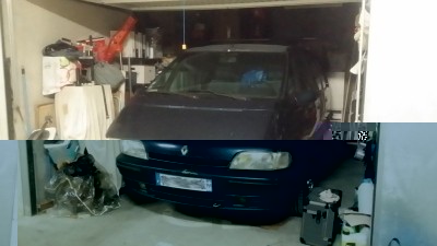

Vu l'étroitesse de l'endroit, et sachant que j'ai des parents qui disposent d'un garage plus grand, je finis vite ce que j'avais commencé (crémaillère, remplacement liquide de frein et de cylindres AR, échappement) pour continuer chez eux. La crémaillère neuve:

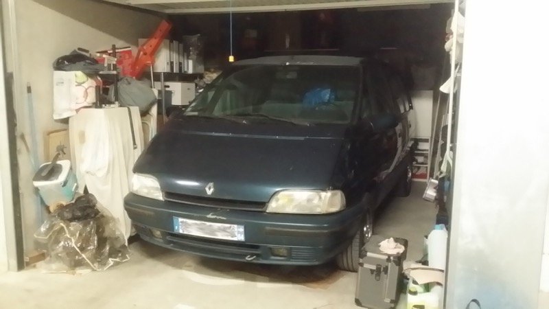

Le voilà enfin à un endroit un peu plus approprié pour travailler:
Et il y a du pain sur la planche:

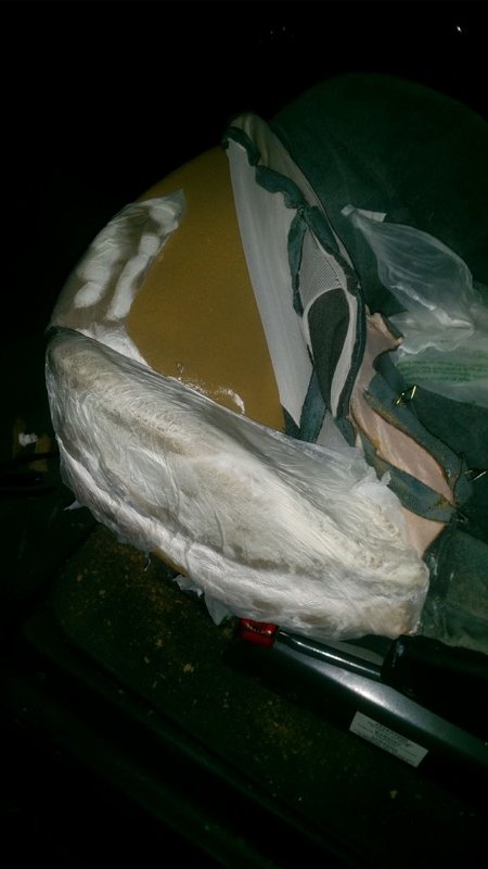

J'ai même pu réparer la mousse de l'assise conducteur qui était déchirée:

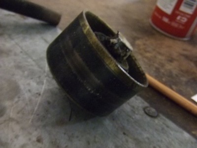

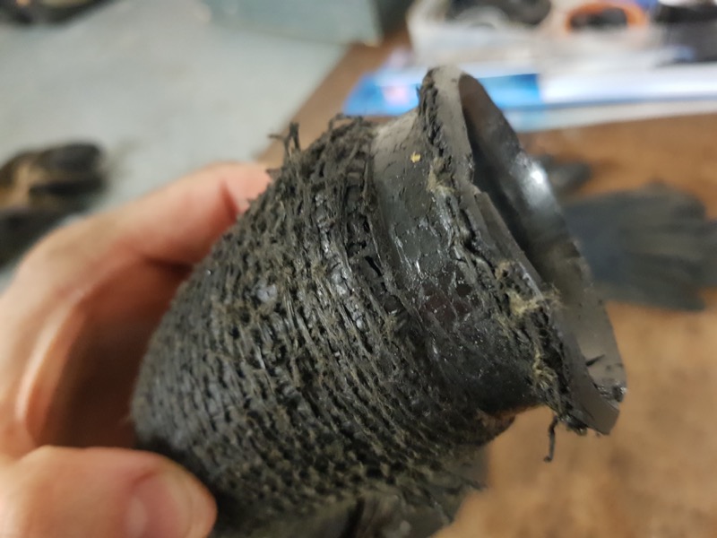

Et pour la distri, j'ai enlevé le galet enrouleur avec la méthode extraction par la force... Merci le poste à souder (sur les photos, j'avais disqué pour récupérer la tige, mais vous aurez compris le principe):
Pour se faire, j'avais viré le support complet. Je pense que j'ai du décaler un poil la pompe à injection, car maintenant au démarrage à froid il fume bleu et toussotte. J'ai rendez vous ce soir pour faire régler ça chez un dieseliste au nord de Toulouse, et je vais faire tarer les injecteurs par la même occasion.

Etdonc je disais qu'il y avait du pain sur la planche:

Beau boulot !
Pour le galet fixe, j'utilise un pied de biche !!
(Quand je le trouve :roll: )
En passant un coup par en haut, un coup par en bas, ça vient tout seul !

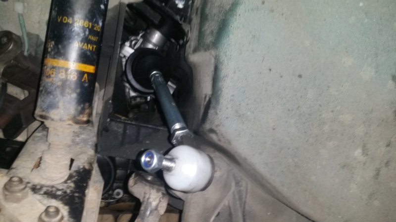

Oui j’ai réussi, une vraie galère à cause du mastervac. Je vais essayer de te retrouver le site où j’avais trouvé le tutoriel. Mais j’ai maudit plus d’une fois ce mastervac pour être honnête!

Merci Camion rouge. Pour le galet fixe, je n’ai pas tenté, j’avais trop peur de ne sortir que la poulie et pas l’axe. J’ai suivi le conseil que j’avais vu d’un gars qui avait fait l’opération sur une R25...

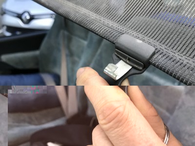

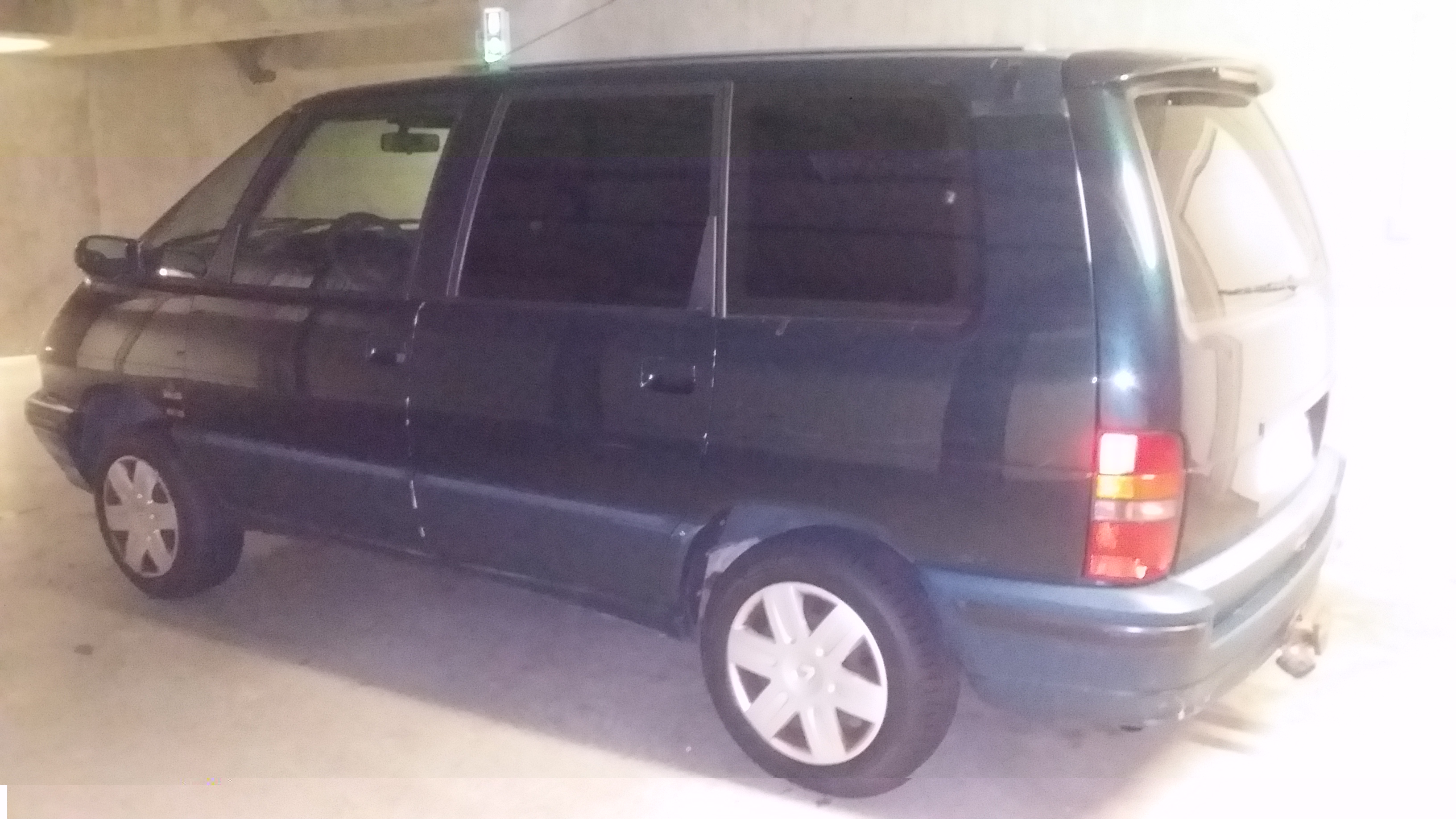

Hier j’ai pas mal travaillé sur l’Espace, surtout en vue de la preparation du contrôle technique. J’ai nettoyé un peu le compartiment moteur, refixé la plaque d’immatriculation à l’avant, inspecté toutes les ampoules, refait provisoirement les poignées de portes arrières (ce sont des bouts de corde mais il y a les deuxièmes poignées que j’ai réparées aussi), fabriqué des crochets pour les stores des toits ouvrants, câblé mon autoradio (avec chargeur 6 CD qui sera dans le coffre), les nouvelles roues sont montées, bref il est quasi prêt pour demain! Et si tout va bien, dans la foulée je pars à Carcassonne avec.
La seule photo que j’ai c’est avec ses nouvelles chaussettes. Je vais essayer de faire d’autres photos de toutes les améliorations pour vous montrer, et peut-être faire un tuto pour les crochets de rideau de toit ouvrant.

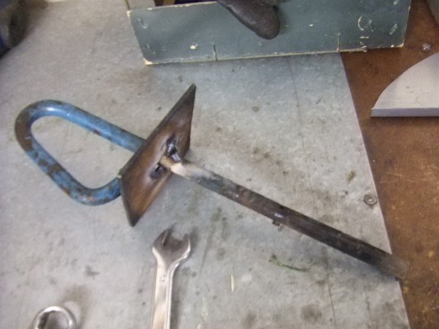

Re: [totojest] Espace 2 Grand Ecran 2.1TD 1995
Il y a deja un tuto pour les crochets ! :
https://www.passion-espace-club.com/view ... 44&t=28774
Tu peux le completer si tu as une autre methode ! :)

Merci camion rouge pour le tuto. Ta réparation est mieux finie que la mienne, je me suis juste contenté de glisser une lamelle métallique entre la base plastique du crochet et la pièce de maintien. La lamelle metallique est une agrafe utilisée dans les commandes de chauffage de Super 5, elle est fine mais assez rigide.

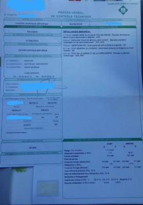

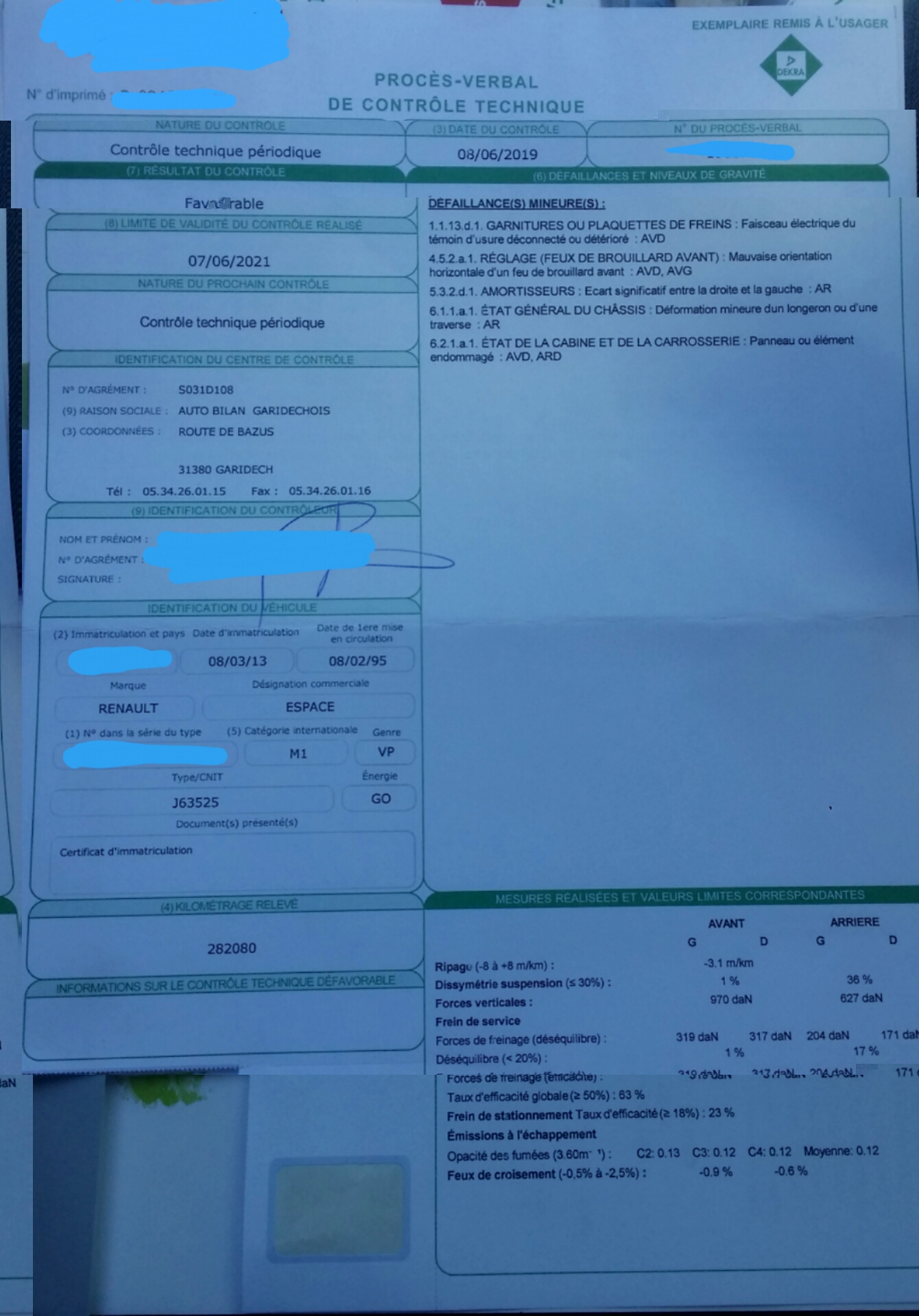

Sinon la semaine dernière, mon bestiau a passé haut la main le contrôle technique. Il y a aussi le cardan côté passager que le contrôleur m'a signalé à l'oral (il est trop court en fait et claque vraiment fort quand on braque à fond, mais les soufflets sont neufs et va bien quand on roule tout droit) pour ne pas me mettre ça en défaut majeur. Voici le rapport:
Je suis allé à Carcassonne dans la foulée avec, c'est un vrai régal. Et demain, gros voyage direction la Normandie pour le WE. Je suis un propriétaire comblé :D

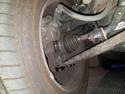

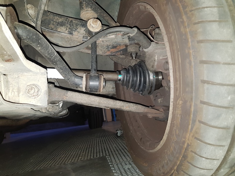

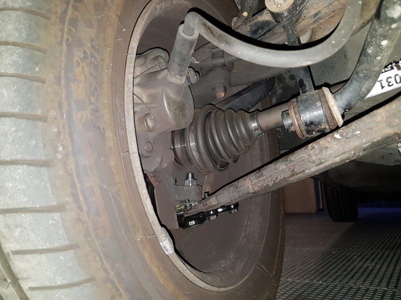

Quelques photos des derniers travaux sur l'Espace. Changement des cardans effectué:
(Ici on voit même la rotule inférieure qu'il manquait pour avoir toutes les rotules remplacées)

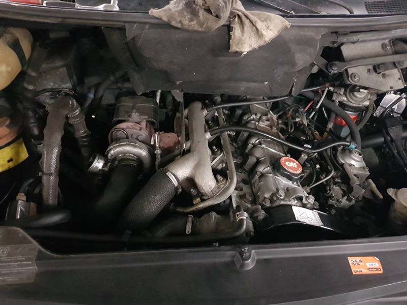

Ce brave J8S qui chante bien:
D'ailleurs, il chante bien aigu je trouve...

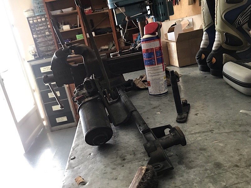

Parmi mes derniers travaux, on a le graissage du mécanisme d'essuie glaces qui pissait un peu de rouille:

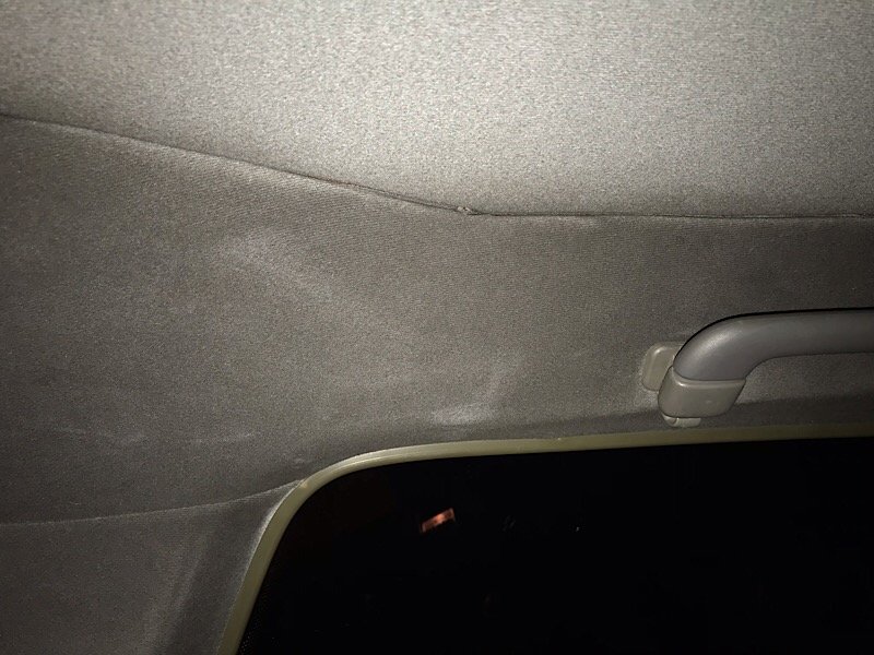

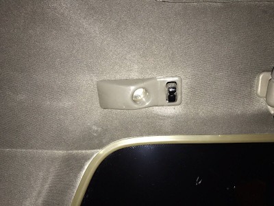

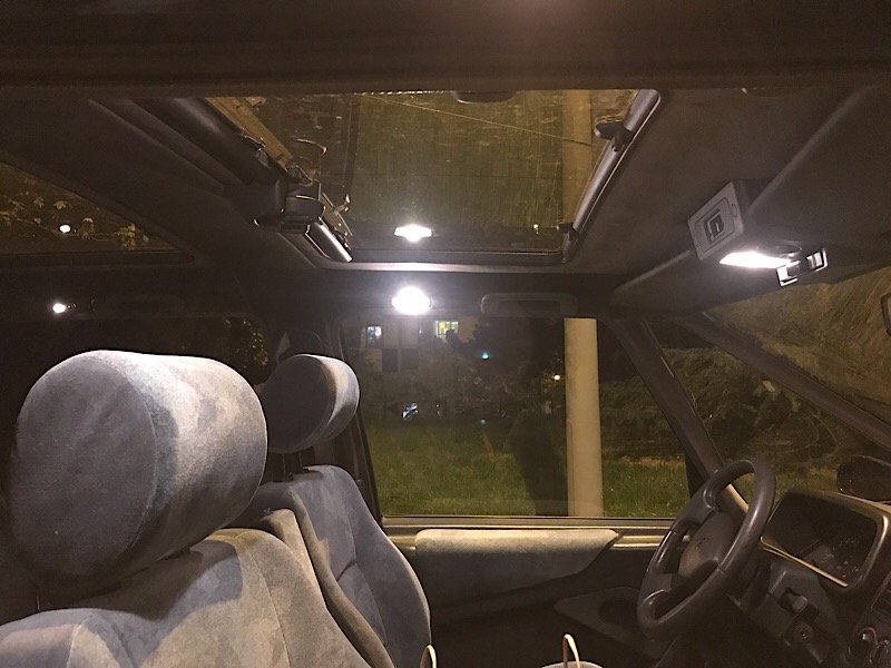

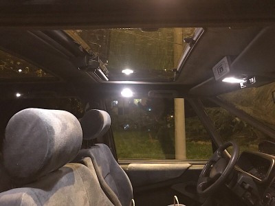

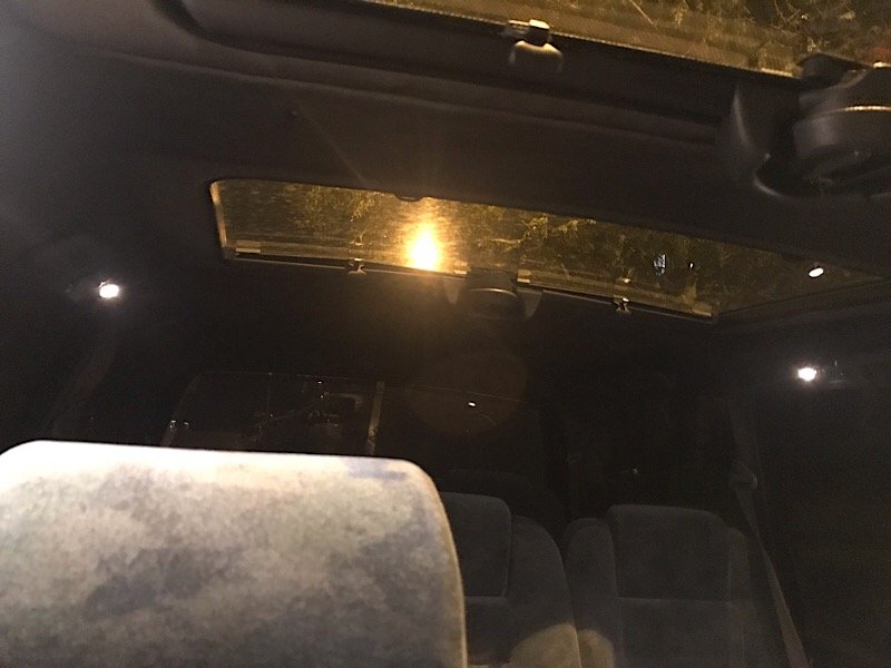

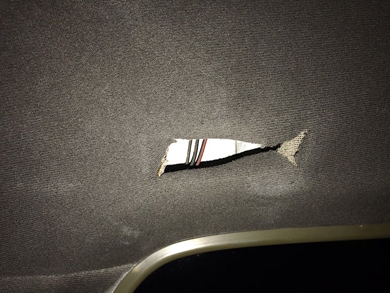

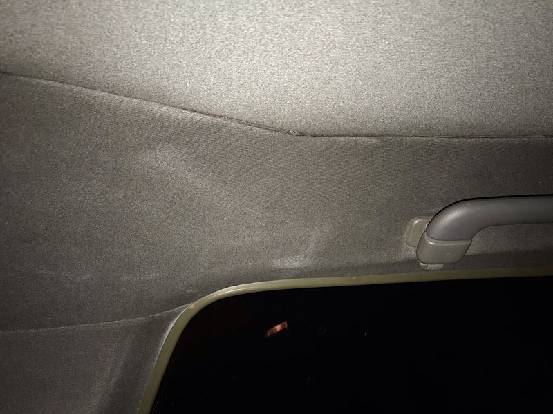

Mais je trouve que c'est bien noir dans le fond (et je me souvenais que ce n'était pas comme ça sur les Espace II et III de mes parents!)

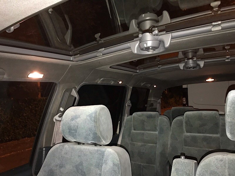

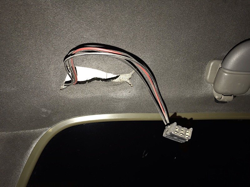

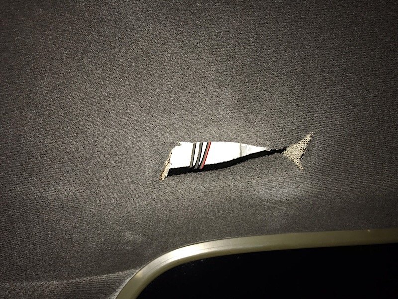

Donc, ayant deux liseuses de rab (un peu pétées, mais peu importe, la cyanolite et la bi-composant sont mes amies), et après inspection du faisceau électrique, je me lance... Le trou est présent dans la carrosserie, il y a de fortes chances que le faisceau aussi!
Un coup de cutter dans le ciel de toit, et là, que vois je? :mrgreen:
Le faisceau!
Et voilà le résultat:
Chaque rangée a sa lumière maintenant!
A suivre pour les autres travaux :wink:

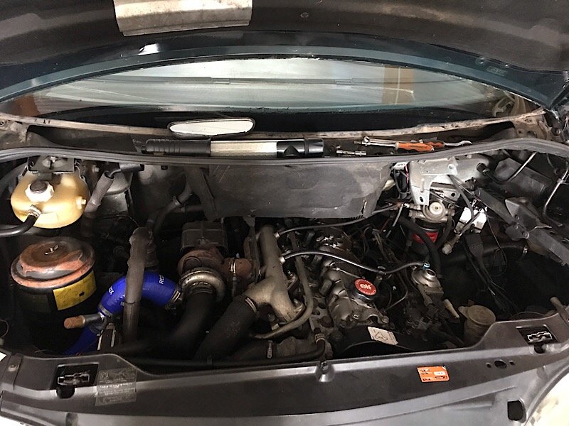

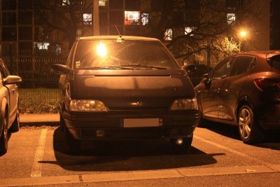

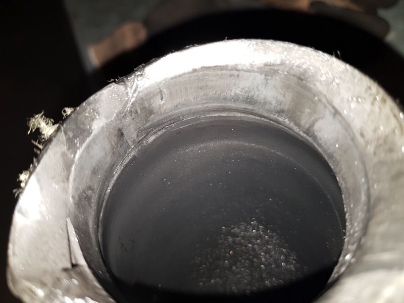

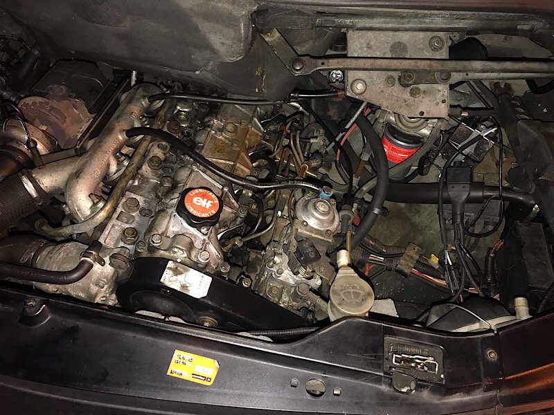

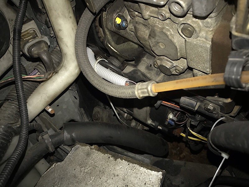

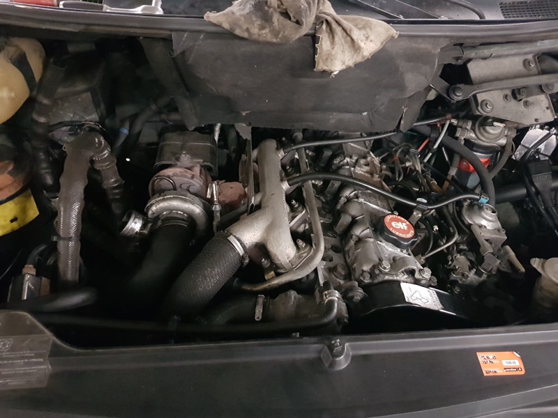

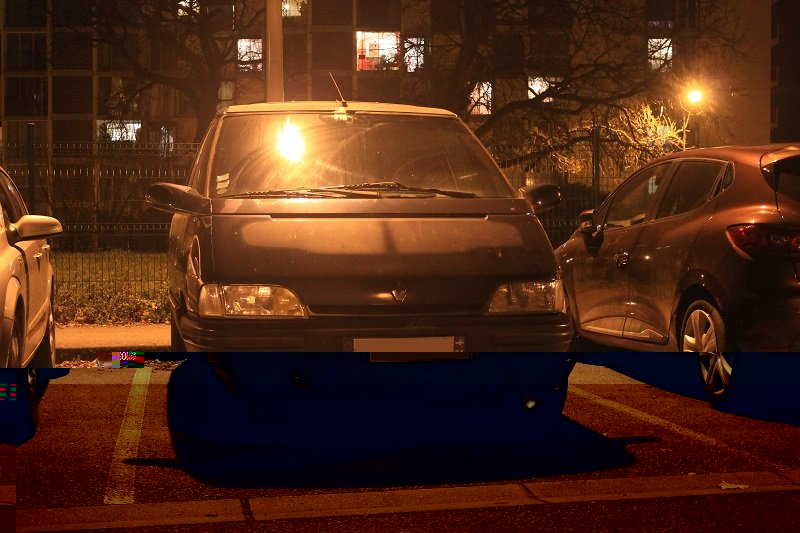

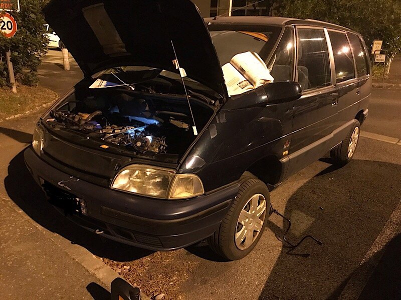

Pour la suite, j'ai reçu ma deuxième moitié de durit turbo/intercooler, donc elle est montée:

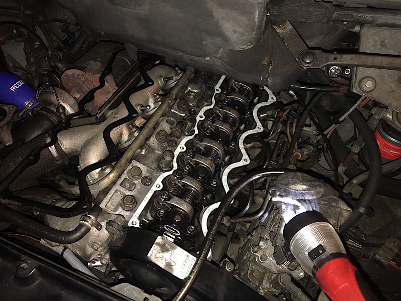

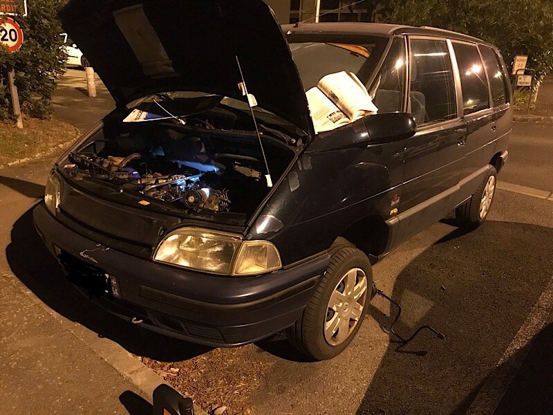

Je me suis chargé aussi d'un petit contrôle/réglage des culbuteurs (je devais changer le joint de cache culbus, donc tant qu'à ouvrir le cache, autant regarder ça aussi):

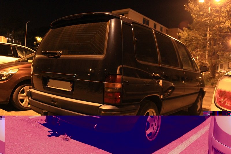

Dans la rue à 22h, avec la RTA sur le parebrise :lol:
Pour le plaisir des yeux des amoureux de J8S :P (J'ai compris ce penchant chez un modérateur "rocailleux" :lol: Mais je le comprends, moi aussi j'adore ce moteur!)
Et enfin, un controle de pourquoi mon témoin de batterie ne s'allume pas à la mise sous contact... La borne "fil blanc" de mon alternateur affiche 7V (au lieu de 0), donc à surveiller. Pourtant l'alternateur est récent (5 ans si je ne dis pas de bêtises)
A noter aussi un très gros nettoyage intérieur pour virer des bouts de moquette qui partaient en lambeau, ainsi que des "traces d'enfants" et de chien laissés par les anciens propriétaires. Comme je ne suis pas (encore) concerné par ces deux "détails", je tenais à ce que l'Espace profite d'une propreté retrouvée surtout qu'en plus il est vraiment bien conservé (malgré des traces de fumée de cigarette dans le ciel de toit, et l'usure normale).

si tu trouve que sous la plage arrière c'est un peu sombre, tu peux utiliser le contacteur de coffre pour alimenter deux lumières sous les rails de la plage arrière.
C'est ce que j'ai fait, un bonheur d'avoir de la lumière dans le coffre.
Mathieu
Mathieu
Messages : 20434
Pas bête !
C'est vrai qu'avec la plage rigide, on n'a pas trop de lumière ! :roll: :roll:

On tout cas bravo pour l'éclairage arrière, mais le coup de cutter dans le ciel de toit, je ne sais pas si j'aurais osé :shock: :shock:
Messages : 20434
Tu as bien découpé ton pavillon ! :mrgreen: :mrgreen:
EAime a écrit : 21 sept. 2019, 22:37 Tu as bien découpé ton pavillon ! :mrgreen: :mrgreen:
Avec lui, c'est tout ou rien ! :lol: :lol: :lol:
Messages : 4426
camion rouge a écrit : 21 sept. 2019, 22:39
Bah je dis pas que ça ne m'a rien fait au premier coup de disqueuse :mrgreen: :mrgreen:
Mais le coup de cutter est présenté plus comme un coup de poker ... pour voir :wink: Et heureusement, le faisceau passait par là !
Dans mon cas, il y avait déjà eu un certain nombre de fêlés pour découper le pavillon :lol: :lol: J'adore ce Club 8)
