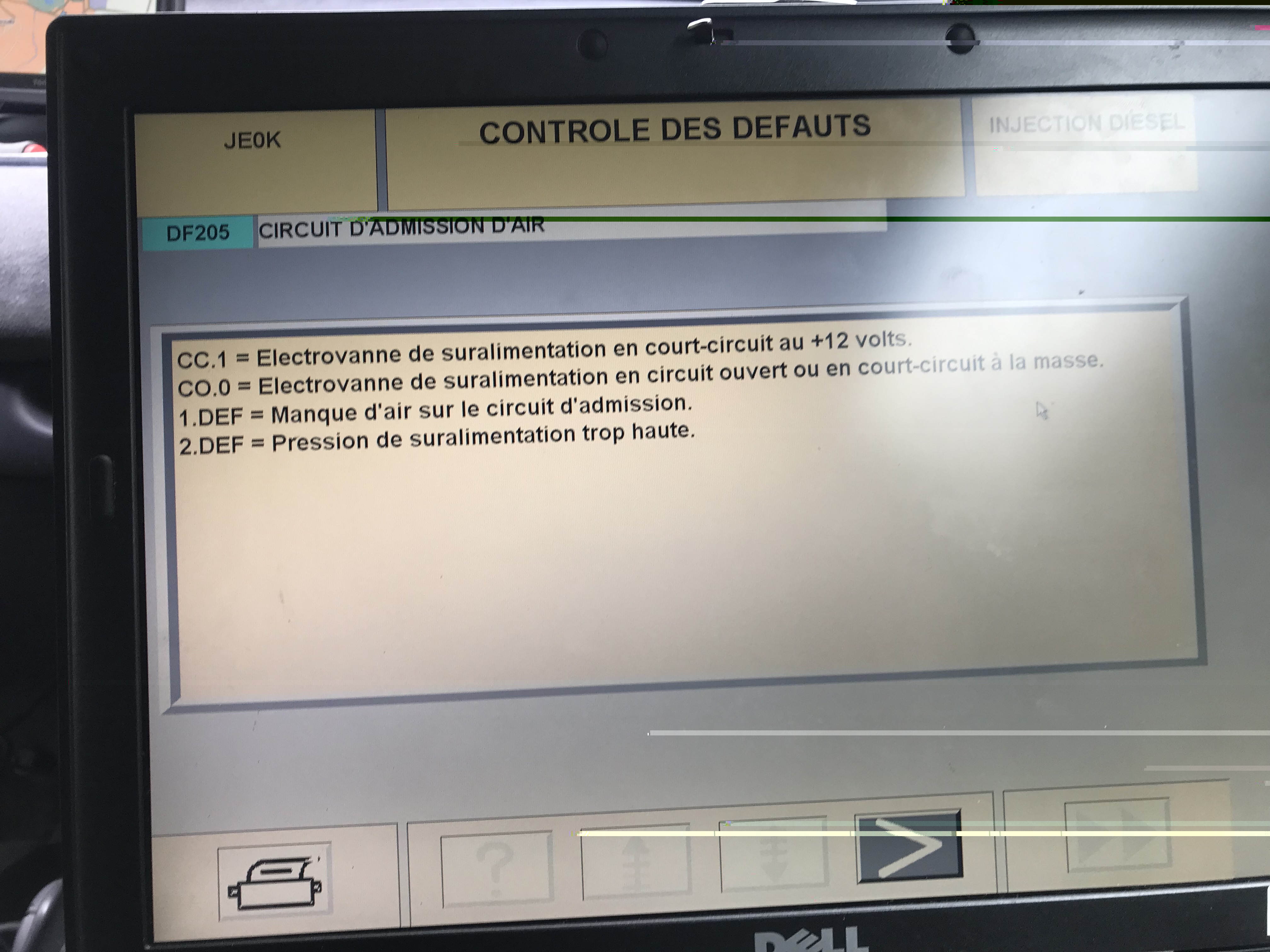

ca se passe sur un 2.2 dci 130. Pression de suralimentation trop haute, à l'apparition du defaut => mise en securité.
ce qui semble etrange c'est que si la pression est trop elevée, pourquoi la commande du clapet de limitation n'est pas plus elevée ?
Pour ceux qui savent, à votre avis, d'ou vient ce souci reccurent ?

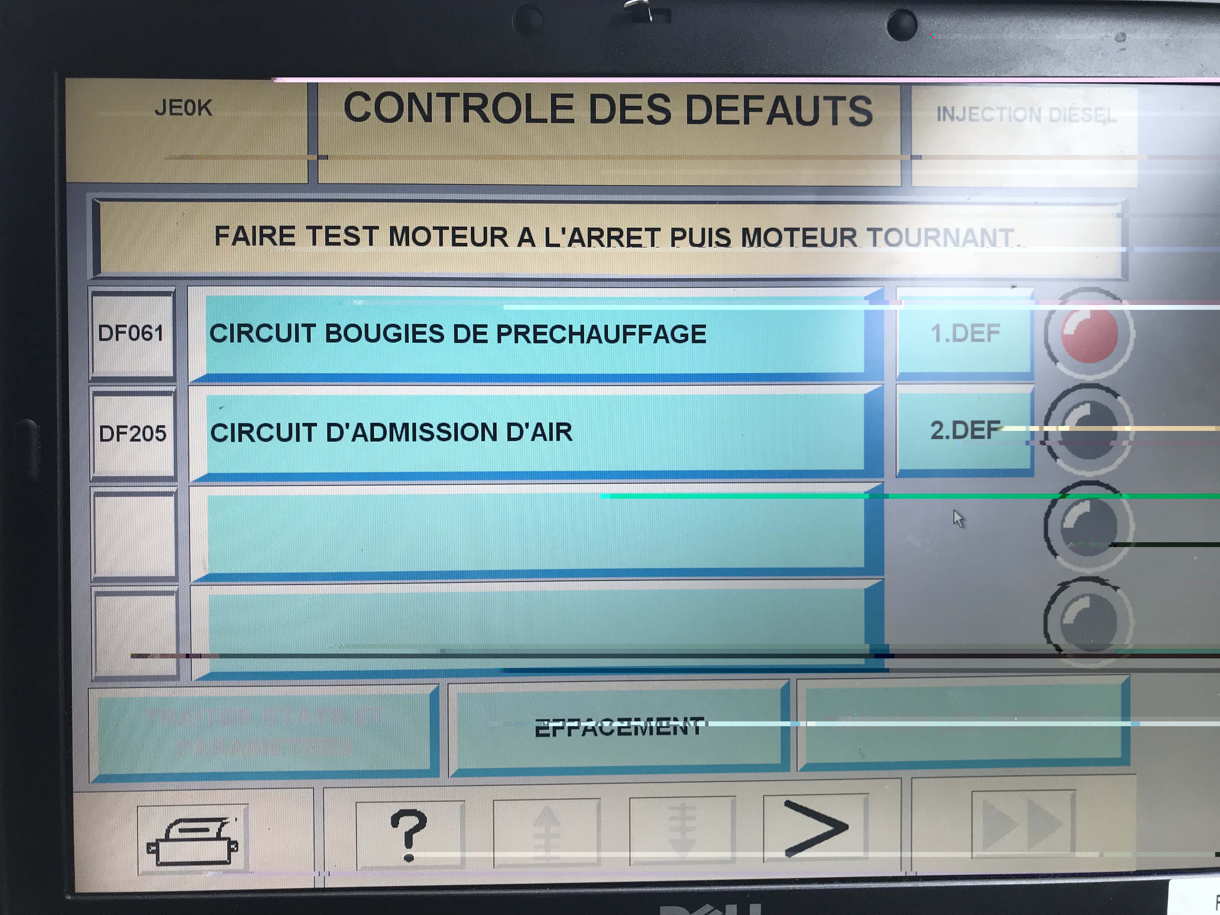

pourquoi indiques tu un manque d'air ?
dans la valeur de consigne de pression et de valeur lue on constate en effet un surplus, pas un manque.
en fait j'ai compris : tu ne connais pas la clip et confonds le 1 def et le 2 def.
mais le 1 def ne concerne pas la pression de suralimentation mais le prechauffage.

Haaaa au temps pour moifkp 94 a écrit :salut
Non en effet je ne connais pas la clip !

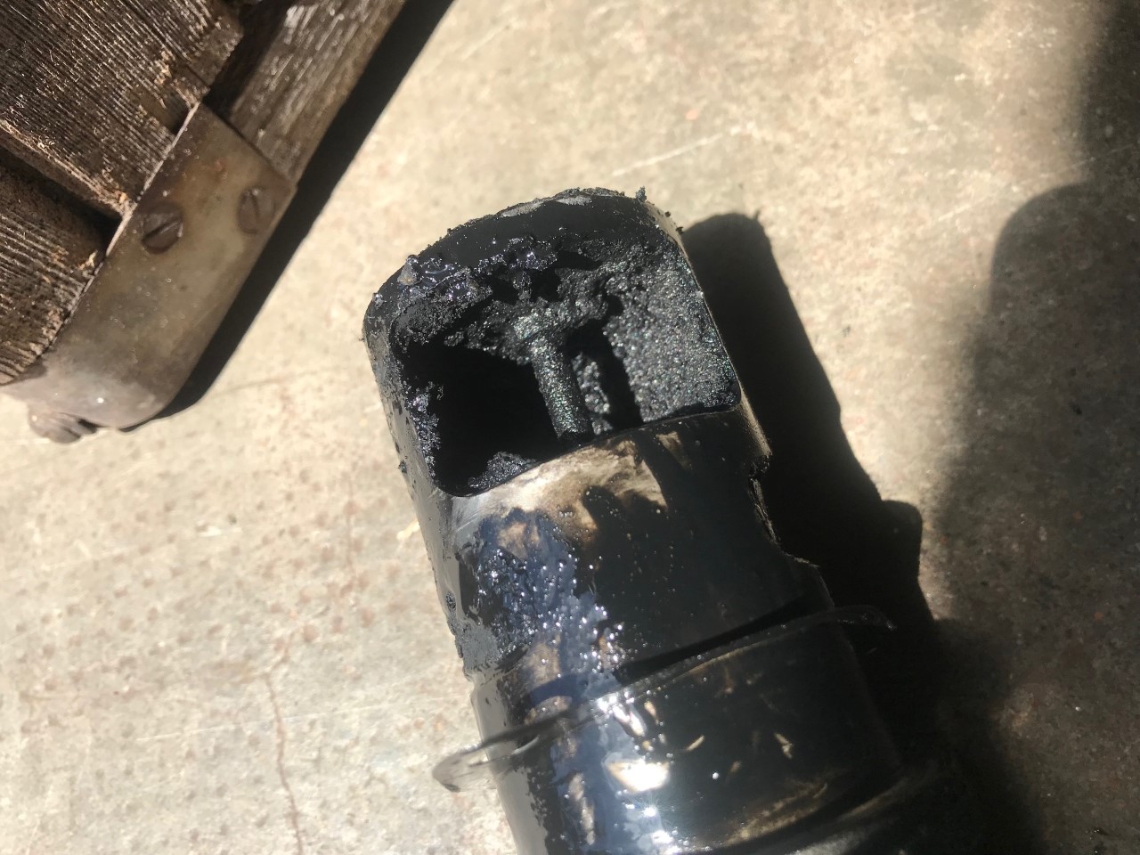

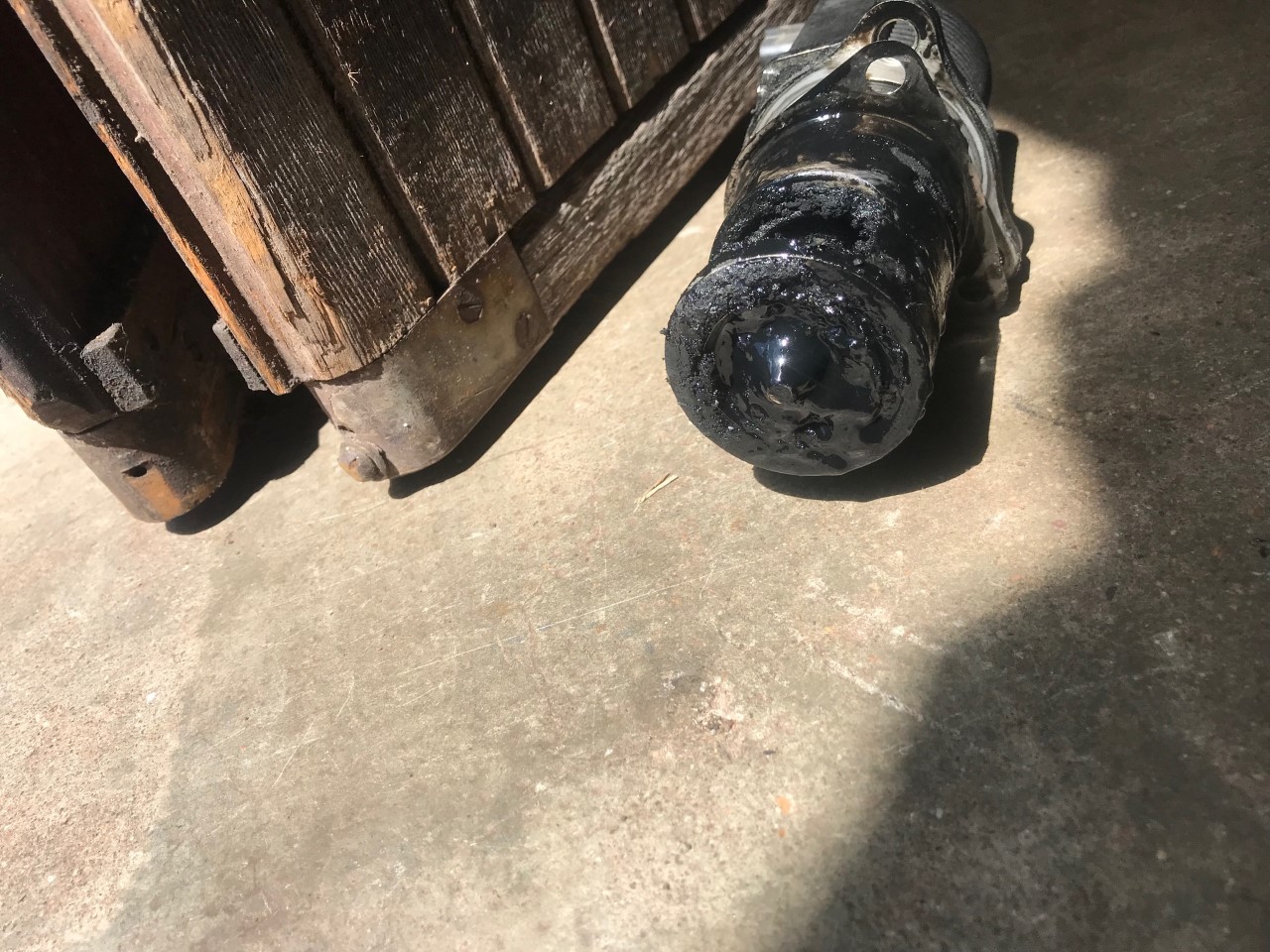

Comme prevu cet apres midi dépose de l'EGR, ca ne pouvait pas faire de mal à 293.000
puis nettoyage en profondeur et repose. Vu l'etat, je pense qu'elle etait bloquée en position fermée.
Petite balade de 15 kms, pas d'erreur qui est reapparue, je n'ai pas pu faire mieux, plus de go dans le camion. J'adore quand on me laisse une voiture avec un fond de réservoir. Pour les essais c'est genial ......
Attention, ames sensibles, s'abstenir

elle n'est pas fermé quand elle est encrassé: elle reste un peu ouverte.
quand j'ai ce défaut, c'est dans la majorité des cas la vanne egr très encrassé (encore plus que celle présenté ci dessus), avec une fermeture qui n'est plus étanche.

là elle etait bien coincée fermée étanche et obstruée partiellement.
