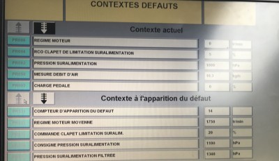

ca se passe sur un 2.2 dci 130. Pression de suralimentation trop haute, à l'apparition du defaut => mise en securité.
ce qui semble etrange c'est que si la pression est trop elevée, pourquoi la commande du clapet de limitation n'est pas plus elevée ?
Pour ceux qui savent, à votre avis, d'ou vient ce souci reccurent ?

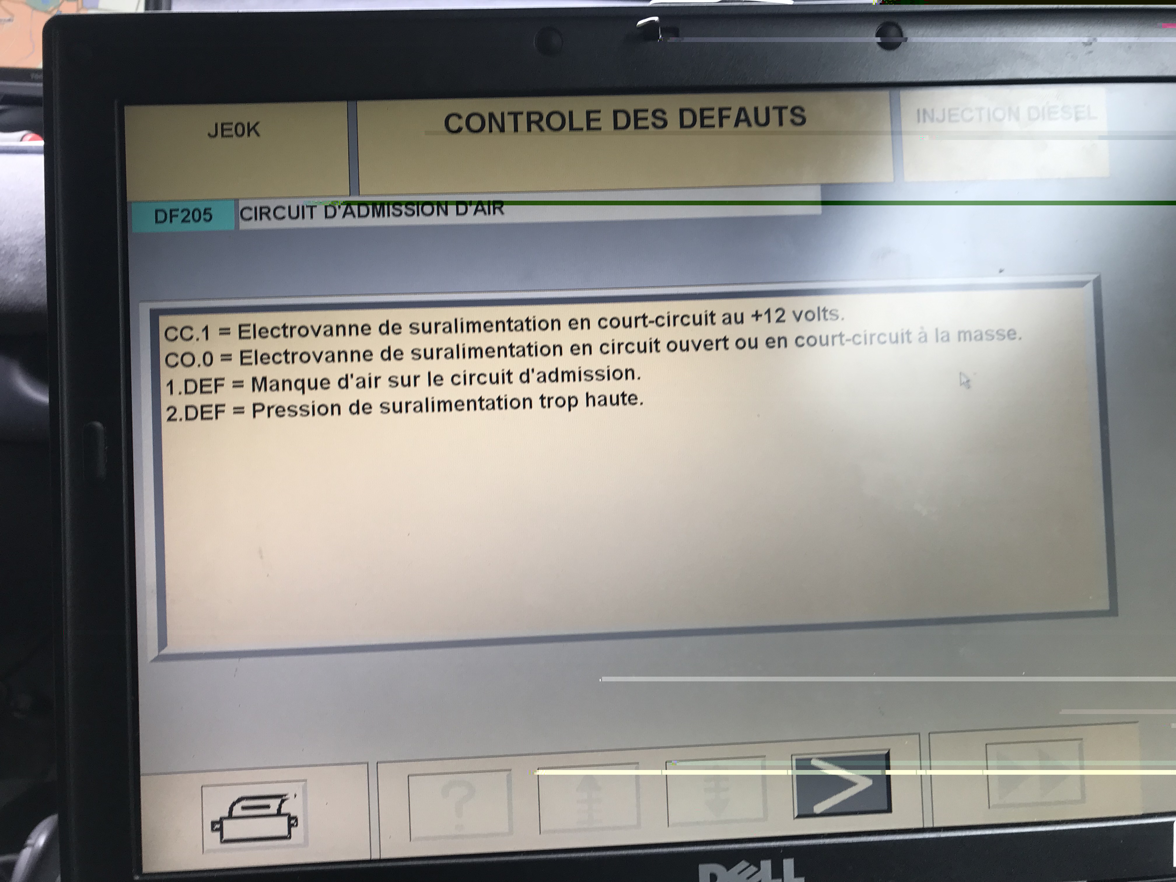

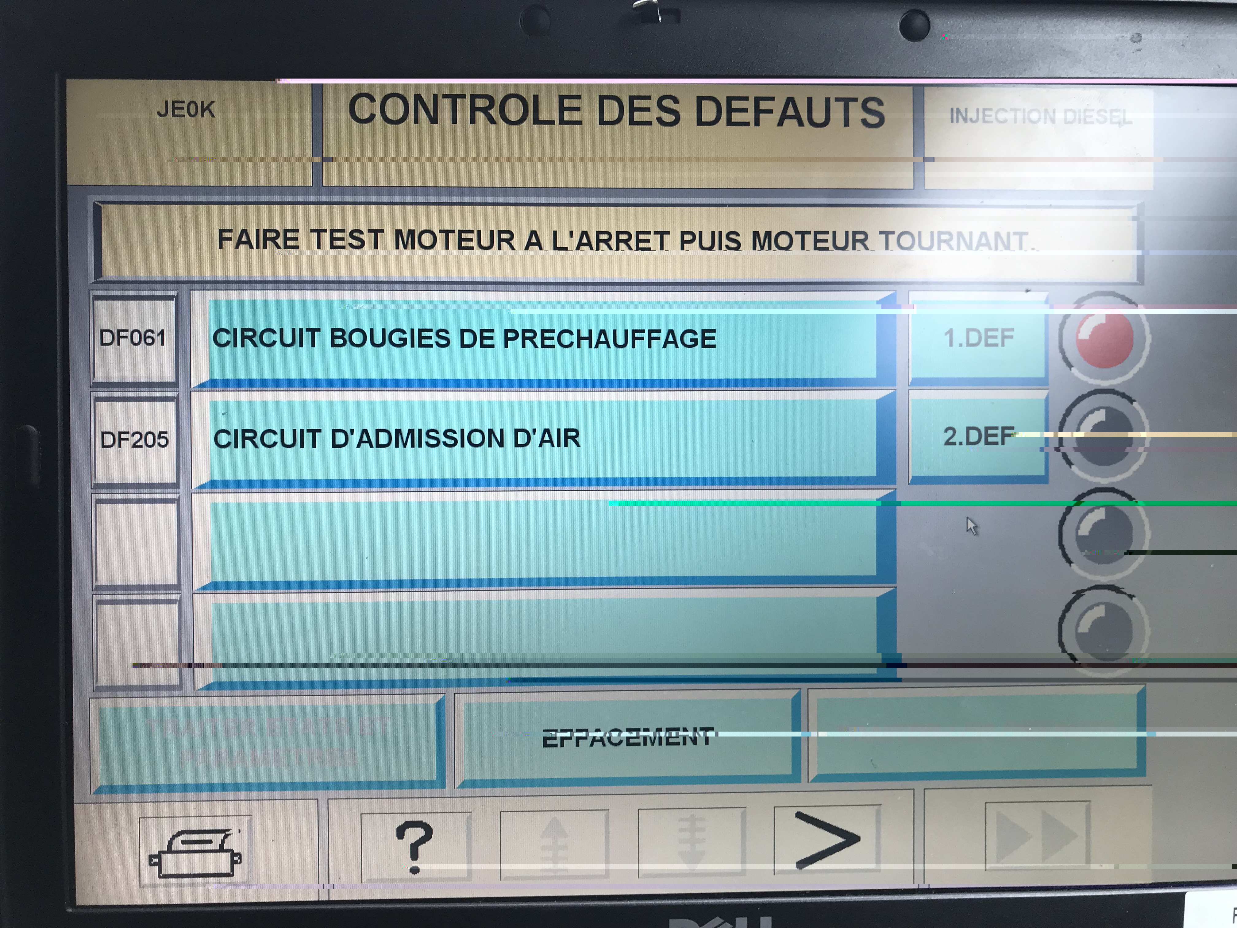

Re: 2.2 dci pression admission trop elevée
pourquoi indiques tu un manque d'air ?
dans la valeur de consigne de pression et de valeur lue on constate en effet un surplus, pas un manque.
en fait j'ai compris : tu ne connais pas la clip et confonds le 1 def et le 2 def.
mais le 1 def ne concerne pas la pression de suralimentation mais le prechauffage.

Haaaa au temps pour moifkp 94 a écrit :salut
Non en effet je ne connais pas la clip !

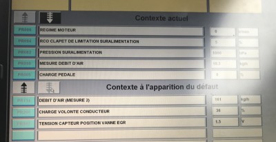

- Messages : 3912
Une insuffisance pneumatique qui pilote ta valve de commande du clapet de décharge sur le turbo. Cela peut-être dû à un pompe à vide qui est fatiguée. si par dessus elle te sert à gérer les volets swirl et l'étouffoir malgré la réserve de vide à la longue ça fait beaucoup.
Il te faut mesurer la dépression entre la valve pneumatique turbo et l'électrovanne, tu dois trouver -900 mbar si tu ne les atteins pas c'est que ta pompe à vide est fatiguée (même si tu as encore de l'assistance de freinage sans problème).
Ou en dernier lieu, pas de corrélation entre le débitmètre et capteur pression turbo. Les valeurs pression ne correspondent pas avec la quantité d'air donné par le débitmètre.
Bonjour à tous, merci Yves pour tes réponses.yves78 a écrit :Une insuffisance pneumatique qui pilote ta valve de commande du clapet de décharge sur le turbo. Cela peut-être dû à un pompe à vide qui est fatiguée. si par dessus elle te sert à gérer les volets swirl et l'étouffoir malgré la réserve de vide à la longue ça fait beaucoup.
J'ai la chance d'avoir la voiture chez moi aujourd'hui.
Premier point : il n'y a pas de volets swirls dessus. c'est de serie. c'est un 2.2 dci 130 de 2002 => ils auraient été supprimés sur les derniers modèles ?
Je vais démonter la vanne EGR pour controle. c'est le plus simple.
pour la suite que me conseilles tu de controler ? le controle de la depression va etre chaud : je n'ai pas de mano pour mesure depression. mais si je dois regulierement bosser sur ces saletés de dci, je vais investir.
tu indiques "Ou en dernier lieu, pas de corrélation entre le débitmètre et capteur pression turbo. Les valeurs pression ne correspondent pas avec la quantité d'air donné par le débitmètre" => debitmetre douteux ? ou plutot capteur de mesure de pression de turbo ?
merci à toi

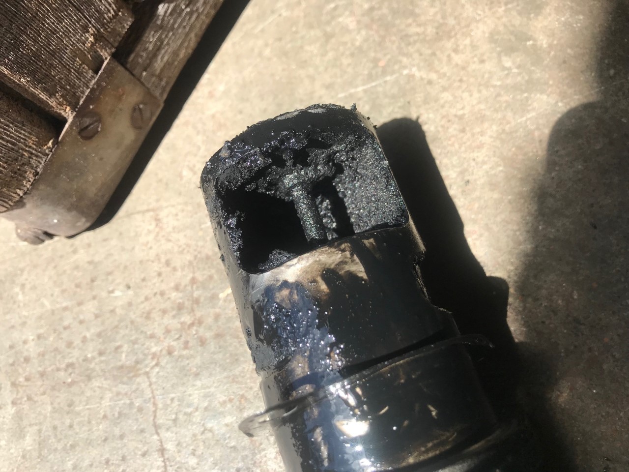

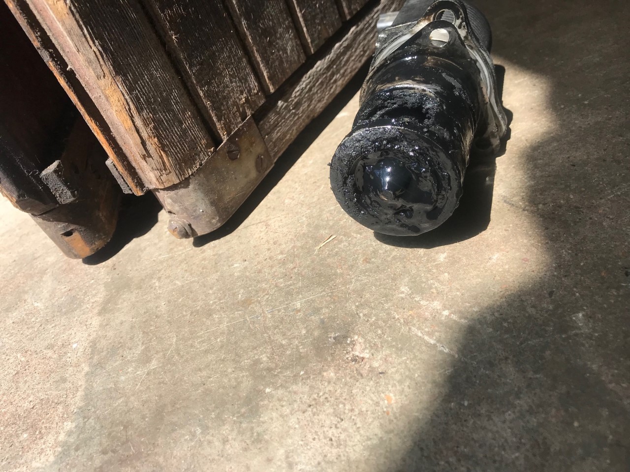

Comme prevu cet apres midi dépose de l'EGR, ca ne pouvait pas faire de mal à 293.000
puis nettoyage en profondeur et repose. Vu l'etat, je pense qu'elle etait bloquée en position fermée.
Petite balade de 15 kms, pas d'erreur qui est reapparue, je n'ai pas pu faire mieux, plus de go dans le camion. J'adore quand on me laisse une voiture avec un fond de réservoir. Pour les essais c'est genial ......
Attention, ames sensibles, s'abstenir
- Messages : 9085
le plus dur souvent, c'est de déposer la vanne... bloqué par la calamine.
content d'avoir donner la bonne réponse dès le début.

- Messages : 3912
la surpression ne peut pas être lié à l'EGR, raison de plus si elle est fermée.
On les obstrue toutes pour éviter les ennuis.
Désolé les gars mais là, j'aimerai bien que l'on me donne une explication logique ???
- Messages : 9085
elle n'est pas fermé quand elle est encrassé: elle reste un peu ouverte.
quand j'ai ce défaut, c'est dans la majorité des cas la vanne egr très encrassé (encore plus que celle présenté ci dessus), avec une fermeture qui n'est plus étanche.
là elle etait bien coincée fermée étanche et obstruée partiellement.
la voiture va rouler aujourd'hui, verdict ce soir, a priori apres 10/15 mins le defaut apparaissait, ce que je n'ai pas eu hier, mais cela depend peut etre du mode de conduite (le mien etait plus le mode decrassage).
