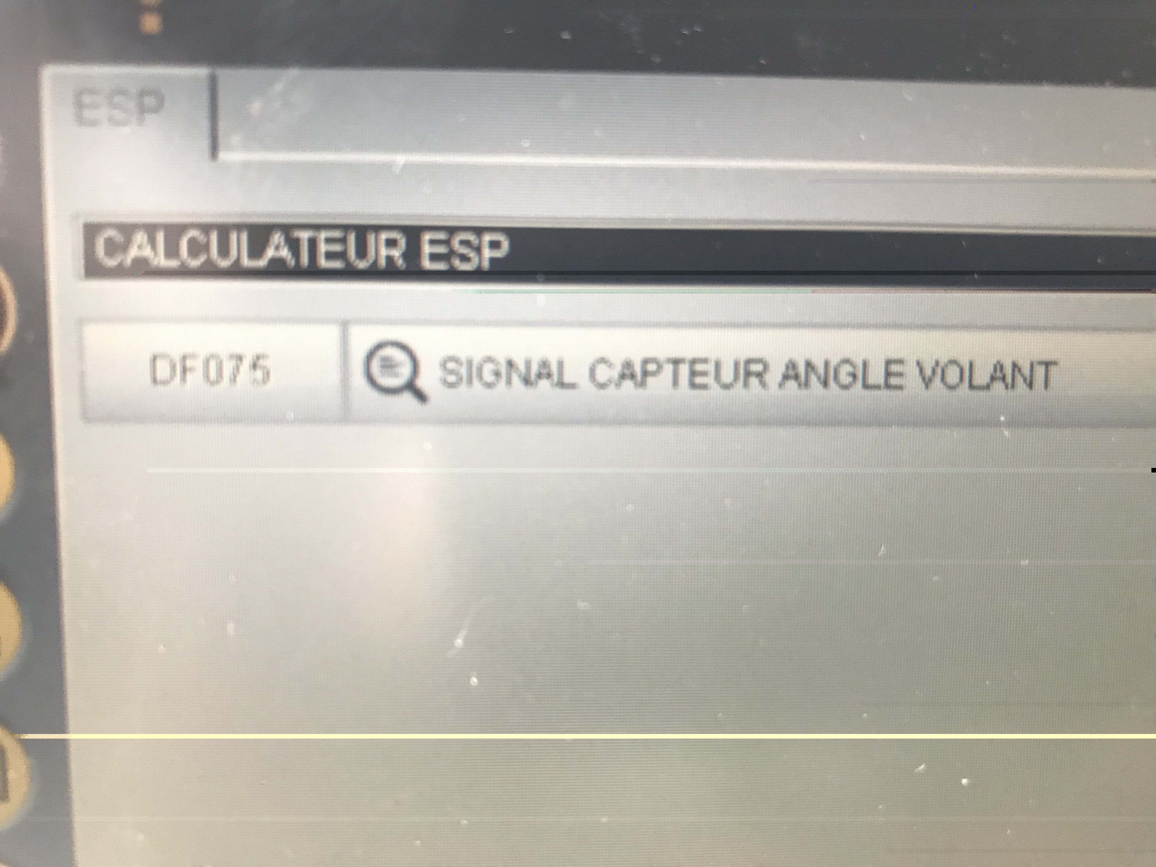

la photo resume tout : demarrage du moteur et tres vite bip bip et hop ESP en defaut.
donc je sors la clip (je devrais la laisser dans la voiture ......) et regarde un peu tout ca, tente d'effacer (au cas ou ca serait un bug de plus).
helas le capteur d'angle du volant fonctionne : quand on le tourne la valeur d'angle change bien.
à noter que le souci est apparu apres un arret d'un mois environ et batterie debranchée (je ne roule pas souvent avec cet espace donc batterie toujours debranchée entre 2 trajets), à l'arret tout allait bien.

Tu reinit bien le capteur a chaque branchements de batterie ?
Démarré, puis tourner le volant a fond dans.chaque sens.
Quelle est le code def ? On ne le voit pas sur ta photo.

habituellement je n'ai pas besoin de reinitialiser quoique ce soit coté esp apres branchement de la batterie. sauf le calculo moteur qui a un souci de zone de lecture de rom, le reste fonctionne sans defaut. sauf depuis quelques temps. j'ai tenté de debrancher la batterie un bon moment, tenté de reinitialiser tous les defauts de tous les calculos à la clip mais à peine démarré le defaut ESP apparait.
demain je tenterai de tournr à fond à gauche et à droite, pourquoi pas, sachant que des que je tourne, la valeur change sur la clip, le capteur semble donc fonctionner et generer le signal voulu.
l'esp a un boitier à part ou c'est géré par le calculo moteur ?
code def je te dirai demain, il me semble que c'etait "cc ou co" ce qui contradictoire avec les valeurs lues.

Calculo a part, commun abs.
En general il faut faire l'action du volant.
Souvent, certains la font sans se rendre compte en manoeuvrant au demarrage.
Si tu rebranches, note le code def, cela aidera.

non mais ce bloc à la particularité d'avoir beaucoup de couple au démarrage. des que les roues sont tournées tu as vite fait de glisser . si on est tout doux, pas de souci mais si tu veux demarrer de maniere energique, tu as interet à avoir les roues a peu pres droites.
petits tests du jour :
branchement de la batterie et de la clip
mise du contact, effacement du defaut ESP (qui persiste). demarrage tout va bien mais toujours defaut esp. rotation du volant à fond à gauche et à droite. mesure de l'angle sur la clip : 588 à gauche, 594 à droite.
tentative d'effacement : rien à faire le defaut persiste.
cerise sur le gateau : le defaut n'est pas commenté....
j'ai vu que sur les premieres laguna 2, certaines souffraient de ce souci et que c'etait remplacement du calculo .
