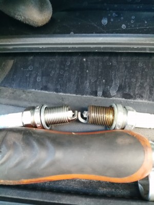

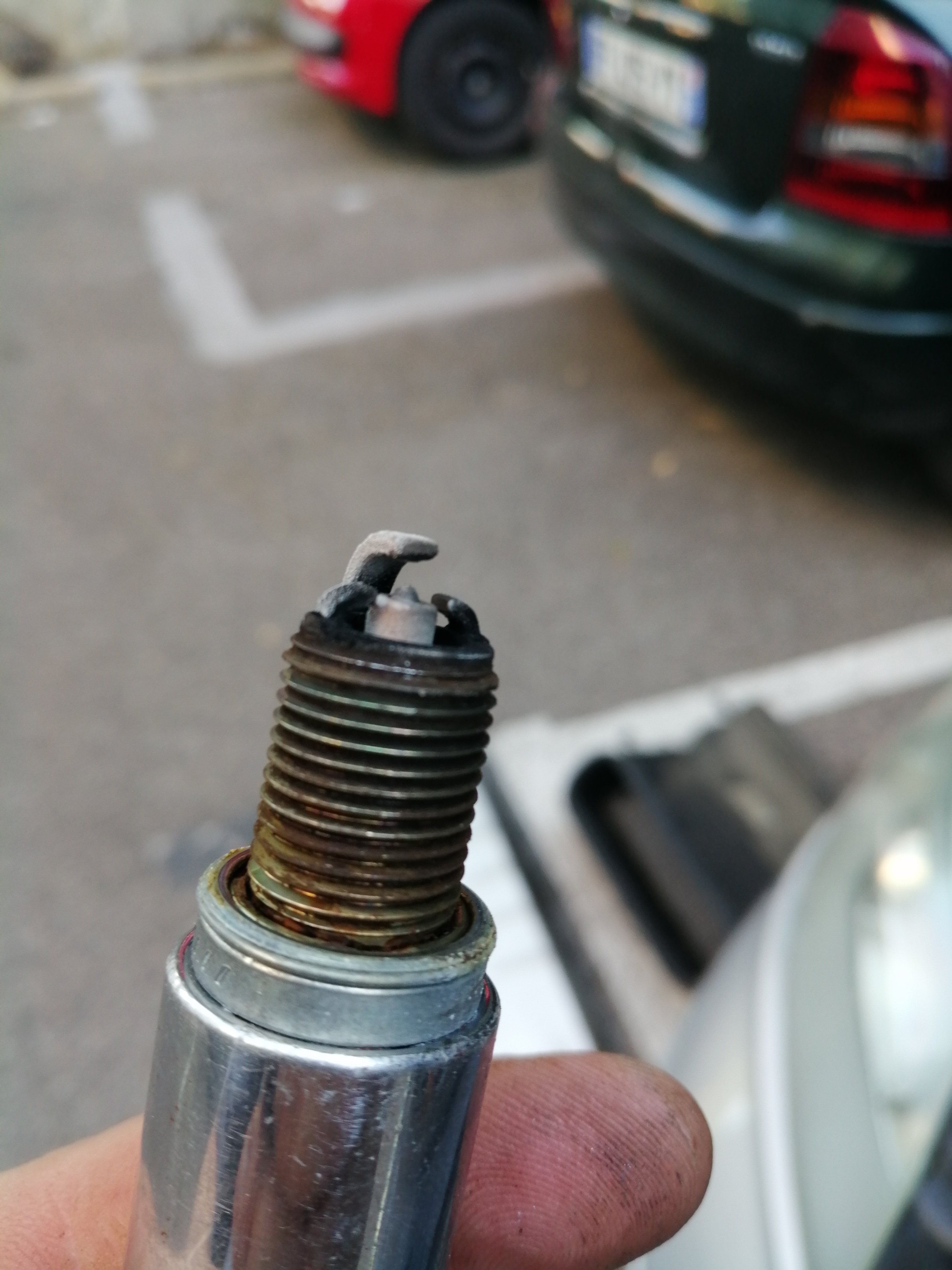

Les bougies sont dans quel état ? j'ai eu un trou à l'accélération sur le mien a un moment et c'était ca. Mais c'était plutot en roulant au GPL, qui est plus sensible sur l'allumage.

Je n'ai pas encore eu le temps de regarder l'état des bougies, je vais essayer de voir ça cet après-midi

Bonjour à tous !
Je crois enfin avoir résolu le problème d'à coup.
J'ai changé mes bougies, et vla la tronche qu'elles avaient
Comparé aux neuves :

Ah oui, elles doivent avoir qq heures de vols
