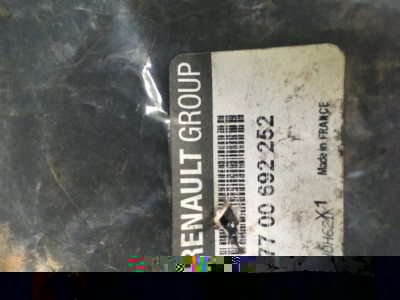

Ok merci, tu n’aurais pas la référence des fois...
Paul.

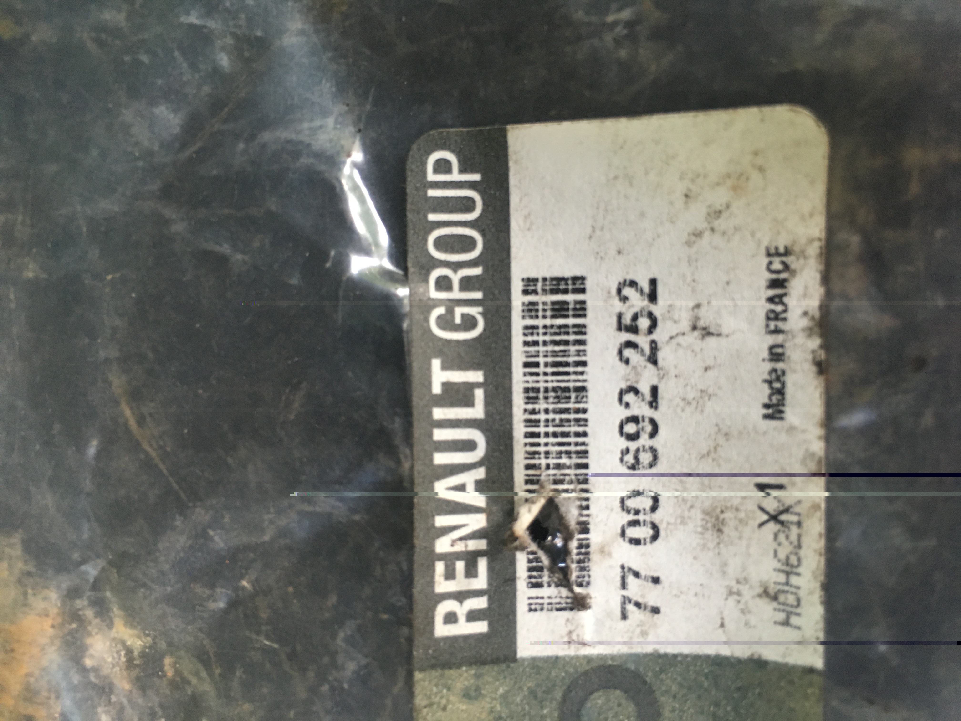

J’ai trouvé ça...c’est bon comme réf ?

J’ai retrouvé le post de moufle vivant qui a eu cette panne à la déchèterie,je crois que c’est la bonne pièce...

J'ai bien l'impression qu'on a la meme reference !
