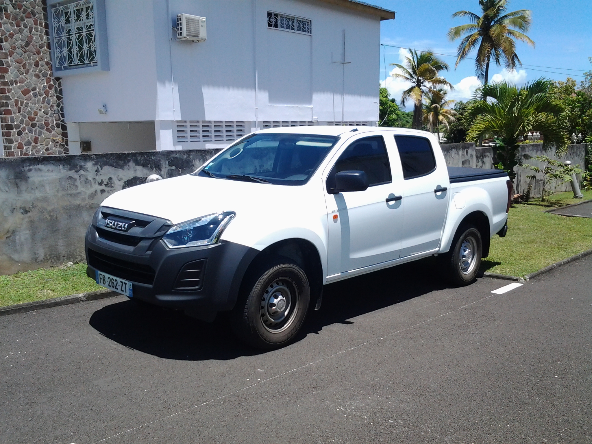

Bonjour Gwadaespace,
Moi aussi j’habite en Guadeloupe, a Petit-Bourg plus précisément mais sans Espace malheureusement. Comptent que tu ramènes ce beau vaisseau en Guadeloupe, effectivement l'état des vieux véhicules ici laisse à désirer.
Pour la vidange de boite pas compliqué je l'avais fait sur le mien : http://forum-auto.caradisiac.com/pole-t ... 340249.htm
Je te conseil de débrancher la vanne EGR.
Peut être que l'on se croisera sur les route de de la Gwada.
Ici aussi j'ai un camion mais avec une benne 8)
Si jamais tu as besoin d'aide pour le space n’hésite pas :wink: un petit MP
