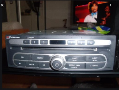

il te manques ça:
il te manques ça:

la première photo, d'après la doc de la voiture, c'est pour le gps
mais donc, qui peut me dire comment faire svp??
je suis obligé de remettre un appareil d'origine?
où puis-je trouver ça?

d'origine, tu en trouves sur ebay, mais ça vaut plus de 200€ en occasion quand même.
peut être sur le bon coin, mais essaye de trouver dans ton coin, à de telles tarifs, je ne prendrais pas le risque vu le nombre d'arnaque sur ce site.
ou alors en casse, et tu trouves le même autoradio sur d'autres renault, telle que la laguna
