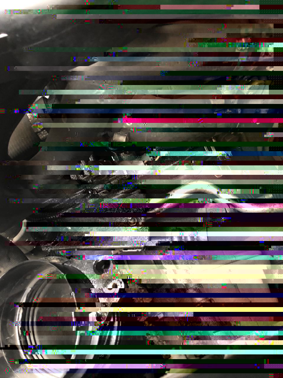

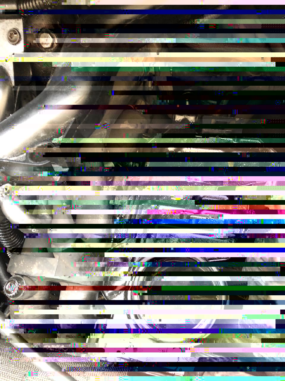

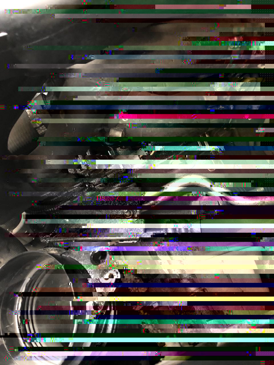

J'ai detecté une fuite sous le moteur sur ces durites là, savez vous s'ou ca peut venir?
Merci à vous

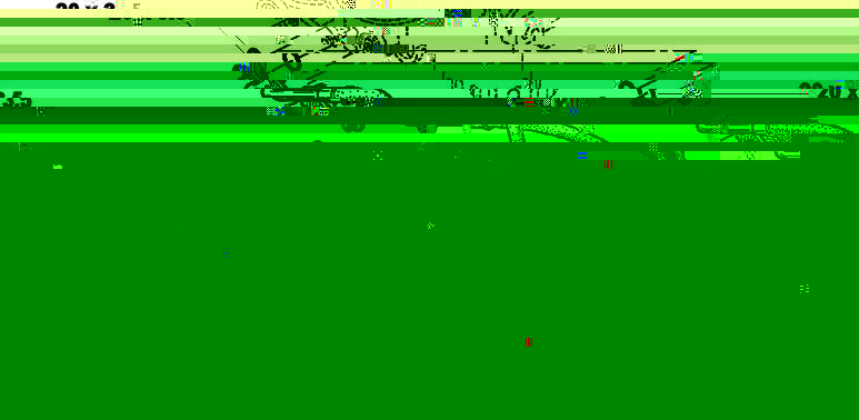

Il semble y avoir une certaine confusion concernant les tuyaux de refroidisseur d’huile sur le 2.2dt.
Les tuyaux montrés dans les photos ci-dessus sont du dernier type, consistant en deux tuyaux parallèles serrés par un seul écrou.
La version antérieure comportait deux tuyaux divergents avec une taille de raccordement différente au niveau du radiateur à huile.
J'ai joint un dessin montrant les différentes dispositions qui, j'espère, clarifiera la situation.

Bon je pense que la fuite ne vient pas du tout des durites,
d'ailleurs le liquide est répendu partout coté boite et coté carter moteur, sur les 2 extrémités du la fameuse durtie d'huile;
En effet quand je remonte au dessus de la durite elle est pleine de liquide qui donc coule des 2 cotés aux extremités (radiateur et l'autre coté) comme on peut le voir sur les photos ci-dessus,
j'ai remonté donc plus haute et j'ai enlevé tout le filtre a air et jai retrouvé plein de liquide mais je ne sais pas du tout d'ou ca vient, ca semble localisé entre le filtre a air et le bocal de liquide de direction.
Apres mon mécano m'a fait une purge de liquide de direction "à l'arrache" il a fait pisser ça et ça en a foutu partout, peut etre l'expliation des résidus d'huile ?
voyez vous à ce niveau la, une autre source possible de fuite? niveau au dessus du démareur en fait ?

Bonjour, je viens de trouver les 2 durites à la casse, et en attendant de faire refaire celles qui sont sur mon espace, j'aimerai avoir un avis5bar21 a écrit : 25 oct. 2019, 10:24 Il semble y avoir une certaine confusion concernant les tuyaux de refroidisseur d’huile sur le 2.2dt.
En effet mon modéle est celui avec une seule platine et une durite à chaque extrémité du radiateur (modéle antérieur)
Sur le schéma, il est indiqué diamétre 16 x 3 mm pour les joints côté radiateur, sur ceux que j'ai retiré, au pied à coulisse je trouve 18,5 x 2, 5 mm
Quant aux autres côté moteur, j'ai pas pu voir le diamètre à la casse, mais le tuyau qui dépasse de la platine est de diamètre 14
Qui peut m'assurer que je dois bien commander sur Fishoponline des joints Viton de 17,46 x 2,62 et 20,22 x 3,53
Merci de votre aide
