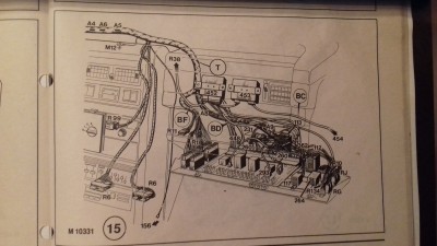

Pas mal pris donc j'ai tardé à réagir, mais voir photo ci dessous pour le cadenceur
C'est un extrait de la brochure d'atelier Renault MR 271: il y a un cadenceur normalement
Apparemment dans le texte du manuel il se situe du côté de la "platine de servitude" selon le manuel en question, ce que je traduis par platine des fusibles. A suivre si un jour la pluie s'arrête.

sur platine fusibles
repère 112 >> cadenceur AR
repère 113 >> cadenceur AV

Génial le dessin ci dessus, je ne le connaissais pas.
Un grand merci Marcus, il vient de quelle revue?
Ceci dit je ne suis pas sûr que ce soit le cadenceur, mais là je vais pouvoir vérifier avant d'aller voir côté moteur d'essuie glaces si je ne trouve rien.
