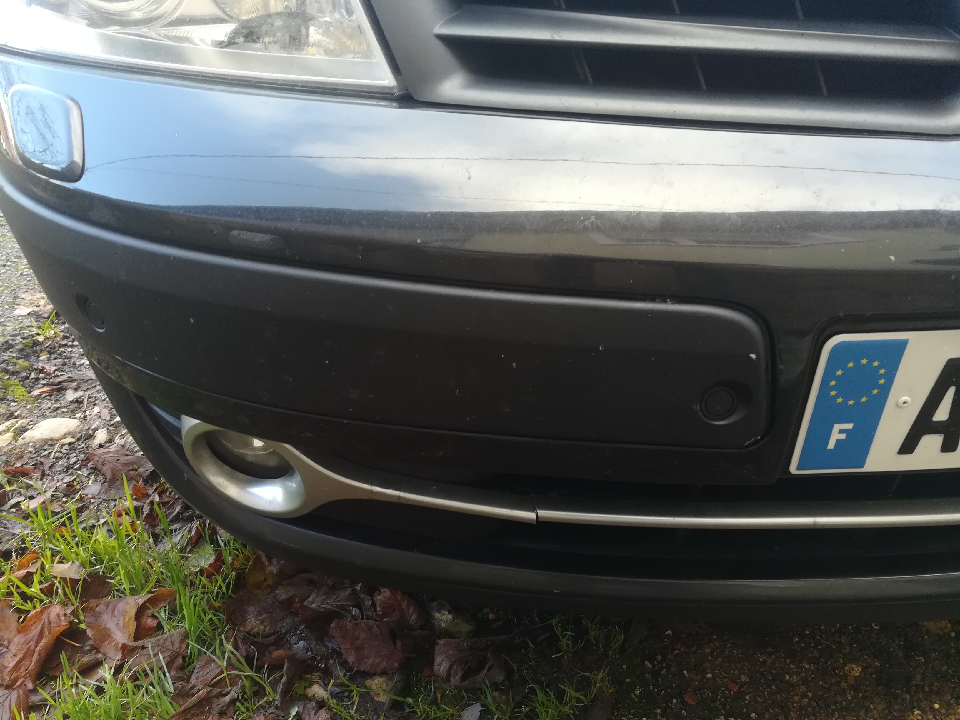

Bonjour, j'ai un capteur d'aide au stationnement HS. je sais lequel c'est ( avant droit intérieur ) mais je sais pas comment le changer.
je pense qu'il faut d'éclipser la partie où est le capteur mais je ne veux pas forcer au risque de casser.

Non non. Il suffit de retirer la calandre coté désiré et on a accès. C'est tout simpleonfre a écrit : 10 déc. 2019, 14:18 Salut, en réalité il faut démonter le bouclier avant entièrement, ensuite ça se change très facilement. Tu l'achètes sur ali express.

Ils sortent par l'interieur. Tu pousses de l'avant vers l'arrièreBruno90 a écrit : 10 déc. 2019, 22:01Ok, mais comment on fait? Il faut tirer dessus?barbenzingue a écrit : 10 déc. 2019, 15:49Non non. Il suffit de retirer la calandre coté désiré et on a accès. C'est tout simpleonfre a écrit : 10 déc. 2019, 14:18 Salut, en réalité il faut démonter le bouclier avant entièrement, ensuite ça se change très facilement. Tu l'achètes sur ali express.

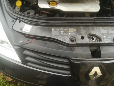

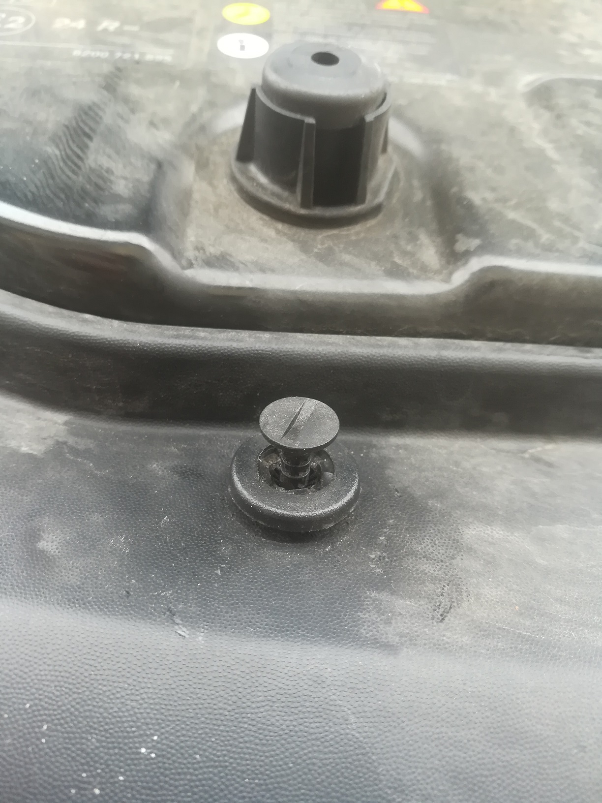

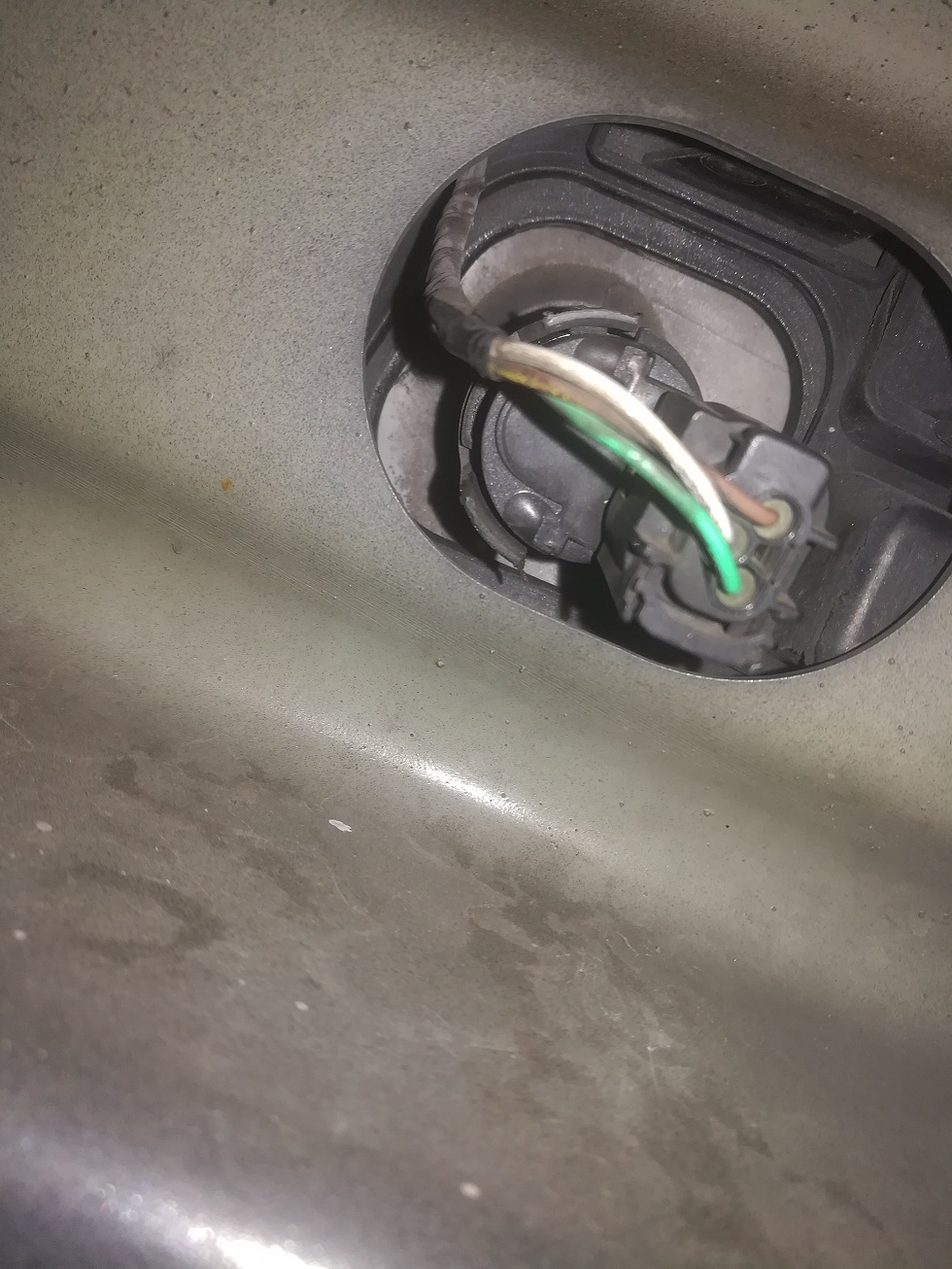

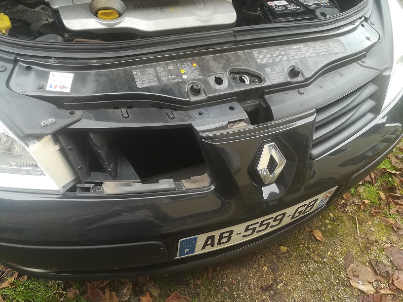

Voilà, c'est fait, ça prend une dizaine de minute.
Au cas où, j'ai fait un petit descriptif
1- On ouvre le capot.
2- On fait un petit 1/4 de tour sur les 2 vis en plastiques (entourées en rouge). 3- On tire les petites vis en plastiques vers le haut sans chercher à les retirer du support et on enlève l'ensemble 4- On appuie sur les petits ergots (traits verts) et on glisse en direction du phare. 5- On accède au capteur. 6- On pousse le capteur de l'extérieur vers l'intérieur du parechoc et on tire à l'intérieur.
7- On remonte en sens inverse
Attention de bien glisser la calandre en direction du logo au remontage afin qu'elle s'emboite bien.
L'aide au stationnement ne marche pas tout de suite mais il n'y à plus de défaut signalé et plus de bip long, j'ai roulé quelques mètres tout est revenu dans l'ordre.
