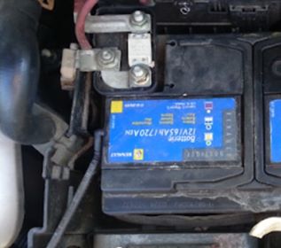

Deuxième question, il me semble que le cable entre le + batterie et le + alternateur n'est lui pas protégé ?
La cosse de ma batterie est comme ça :
Si le câble entre l'alternateur et la batterie n'est pas protégé et qu'il y avait un court circuit permanent, ça ferait chauffer ma batterie, le câble en question et fumerait autre part que de l'alternateur, et la batterie ne tiendrait pas la charge, on peut donc imaginer un court circuit intermittent, causé par un câble endommagé qui viendrait toucher le moteur ou une partie de la carrosserie quand le moteur tourne ?
