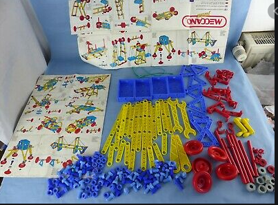

et en utilisant des pièces de meccano junior?
comme dit camion rouge, il y a très peu de contraintes, et c'est juste un compas donc 2 plaquettes en plastiques, et ça devrait le faire
en plus tu seras le seul à avoir une pièce d'une belle couleur :mrgreen:
