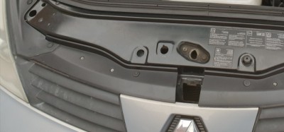

Galère soit trouver des feux de ph1 ou des fiches de ph2 pour le réglage de hauteur afin de passer le ct (correcteur d'assiette inopérant du coup la phares non opérationnel)

Pour les phares et l'histoire de câble exit les phase 2 je remet en phase 1
Le moteur de réglage de hauteur du phare droit bouge énormément et pas envie de me prendre la tête pour le moment.

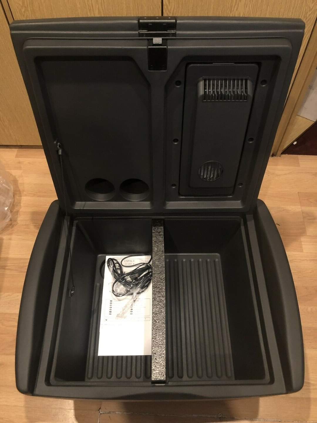

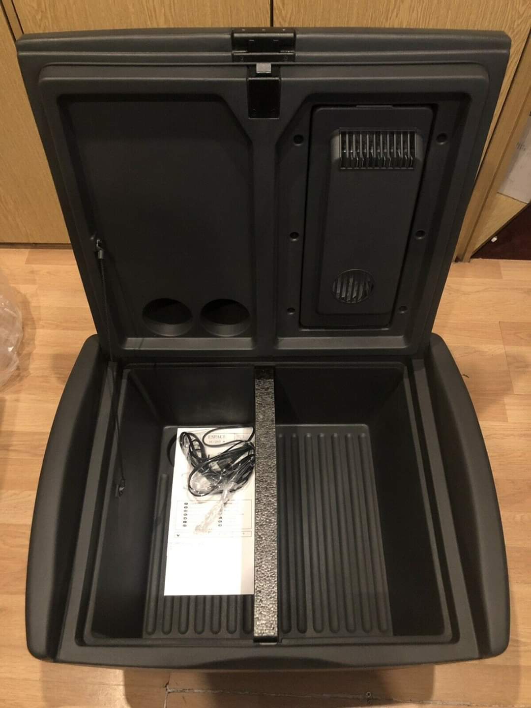

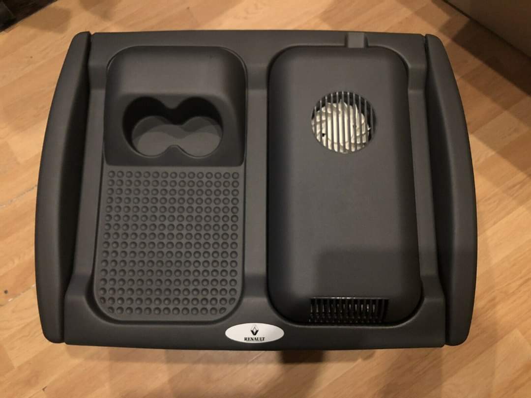

J'ai racheter à notre président sa glacier pour E4 que je vais récupérer après le confinement une fois les frontières ouverte.

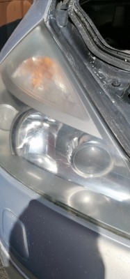

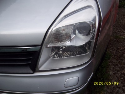

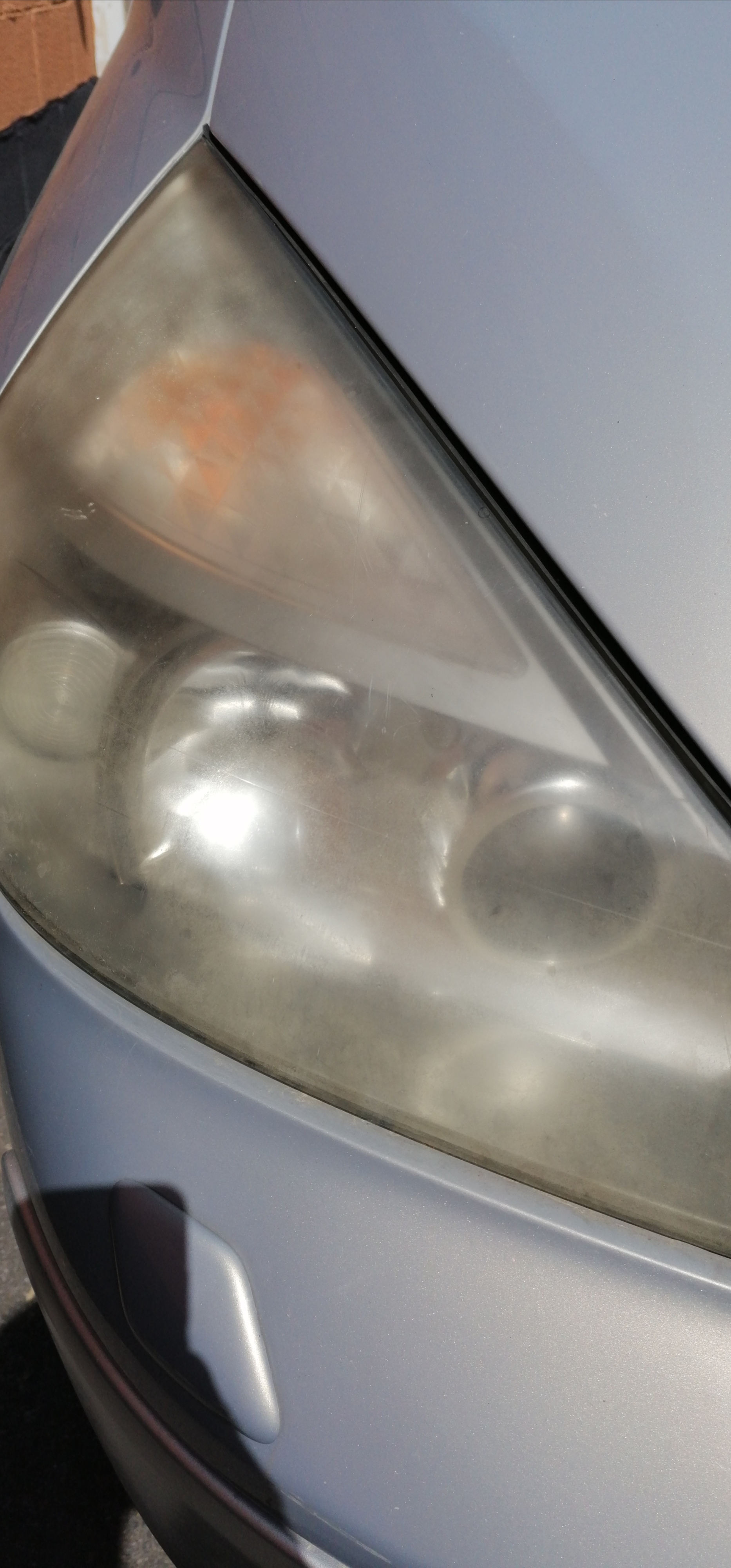

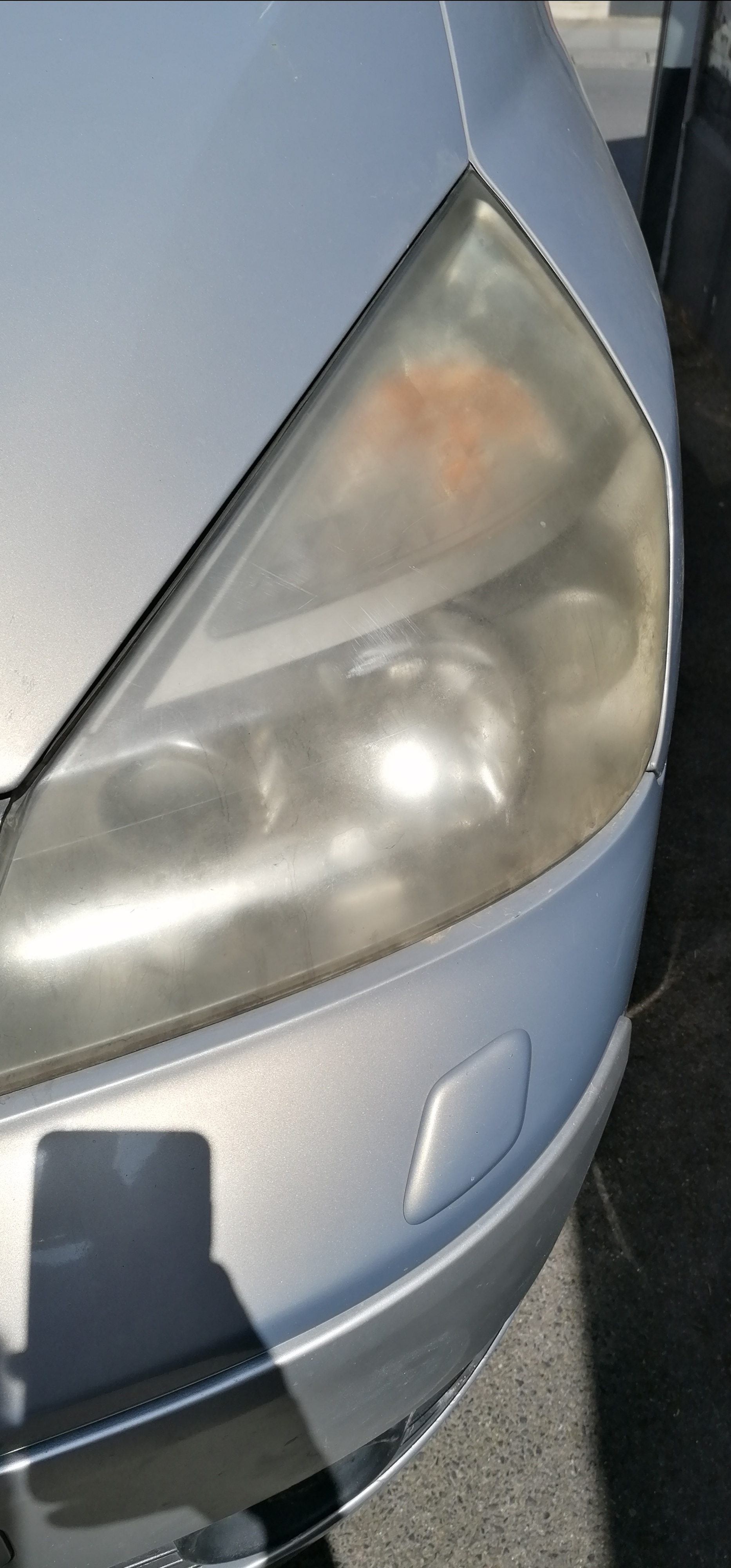

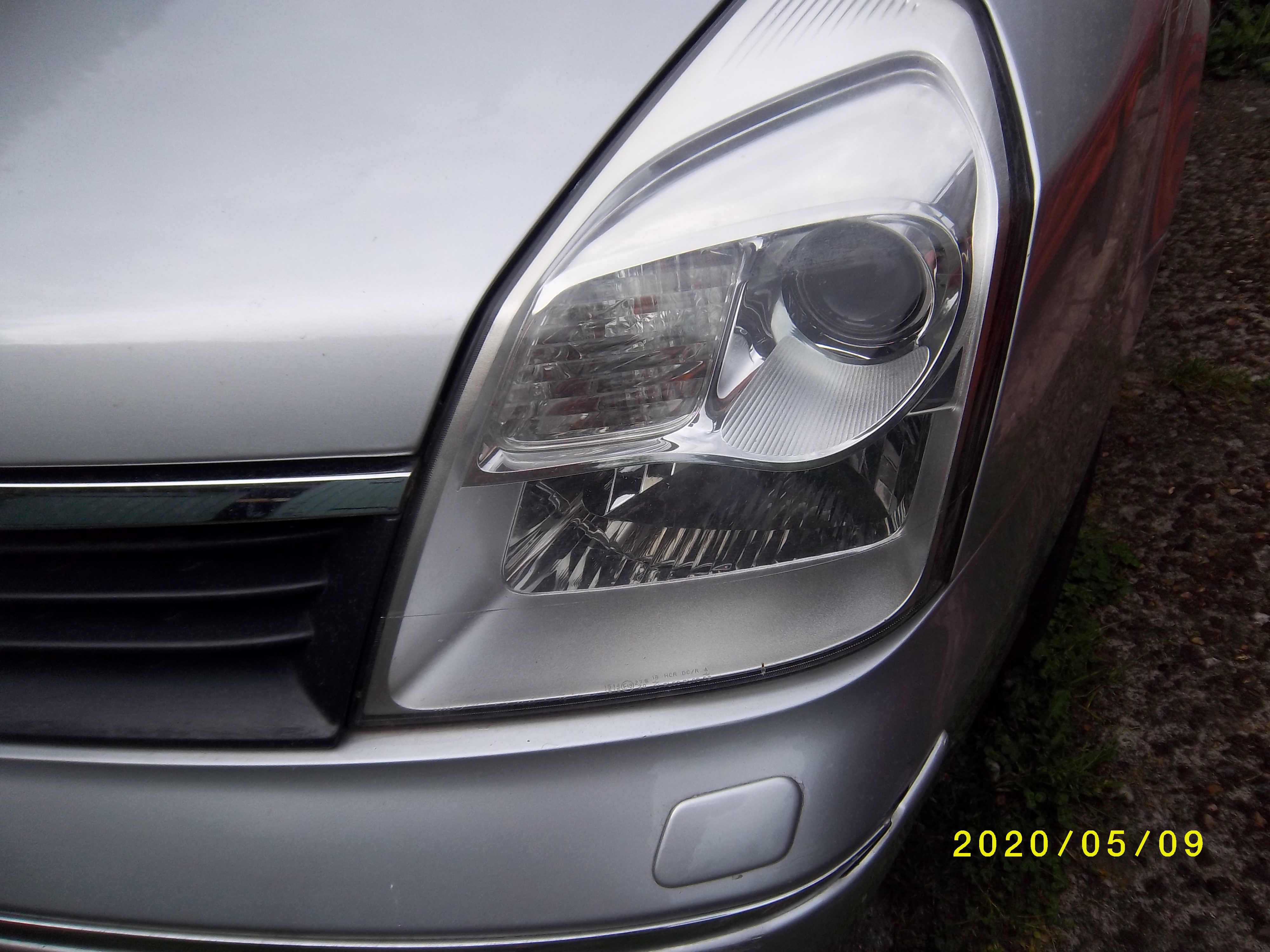

Aujourd'hui installation et rénovation des optiques phase 1.
Tout fonctionne de nouveau, lave phares et allumage auto

Rénovation avec quel produit en plus de huile de coude ?
- Messages : 19565
Re: [Davidrwt] Espace 4 2.0T Privilège
Perso, j'utilise ça :
- Davidrwt
- Messages : 2929
- Localisation : Nord (59)
Papier à poncé sur 4 grains différents puis rénovateur
- Messages : 19565
J'avais utilisé cette méthode sur le "4", mais trop contraignante.
Là, une application par an, et ça supporte karcher et rouleaux.

Oui quand tes feux sont propre à l'origine mais la c'était papier à poucer obligatoire.
- Messages : 19565
Tu les aurais vu, il y a 2 ans ( 6 ans de bord de mer, à St Nazaire) !!
C'est grâce à pontiac, que j'avais acheté ce produit pour le "4", mais la notice à l'intérieur est d'une utilisation bien plus simple !

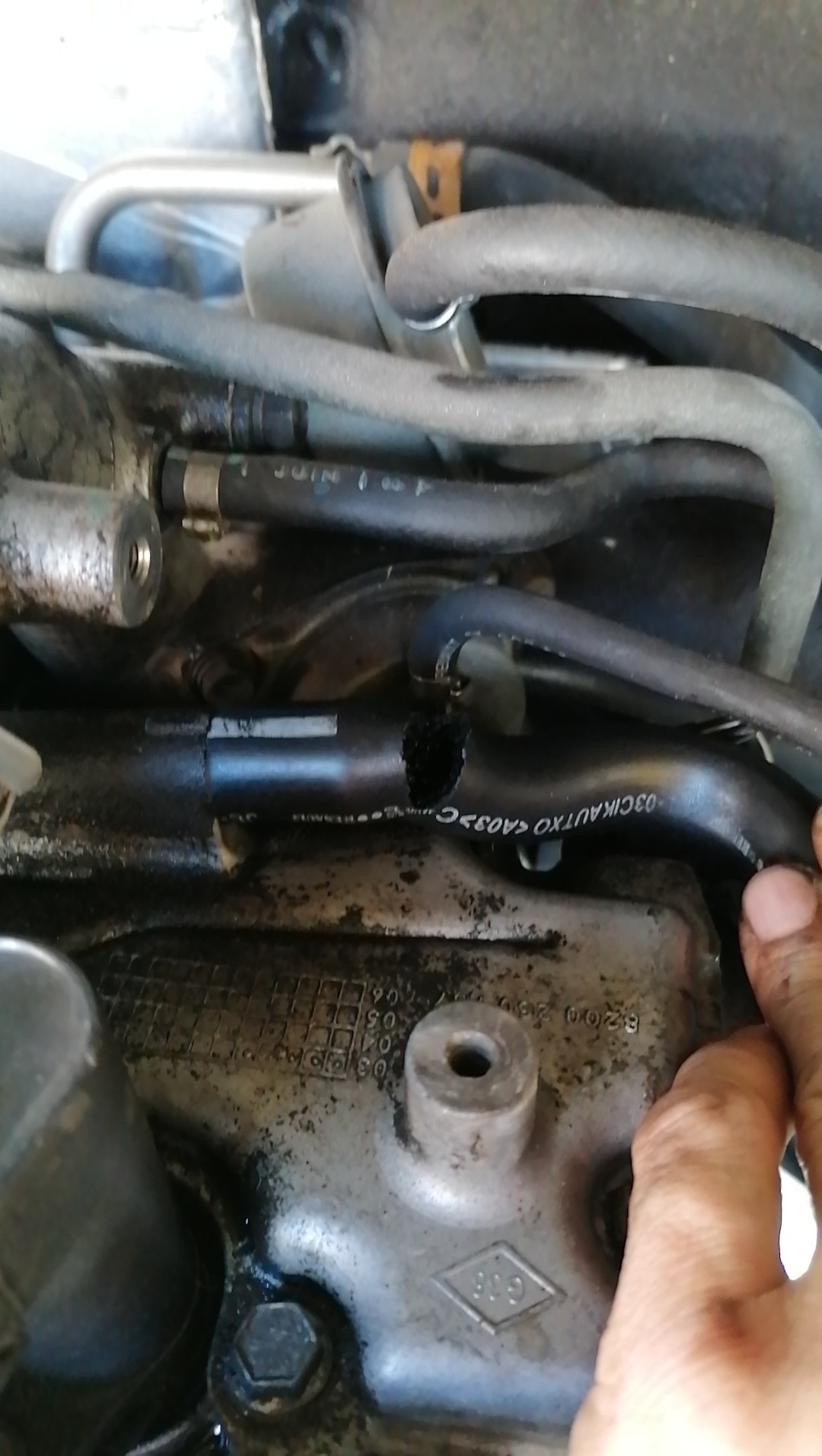

Hier retour du camping à mi chemin environ plus de patate obliger de passer mes rapports max 2000tr/mn.
En gros plus de turbo.
Ce matin je vais voir et...
Durite remplacer
Durite remplacer
