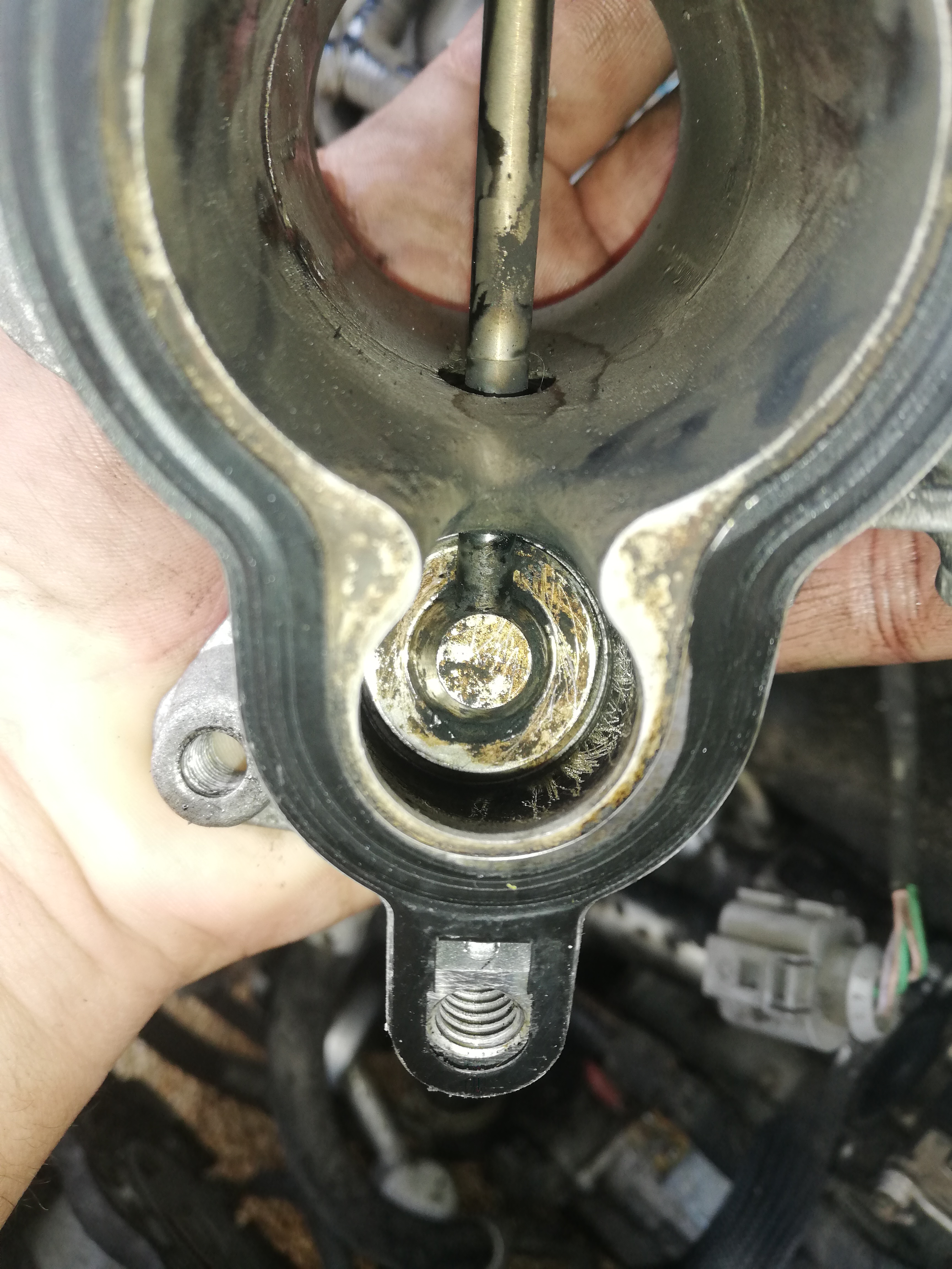

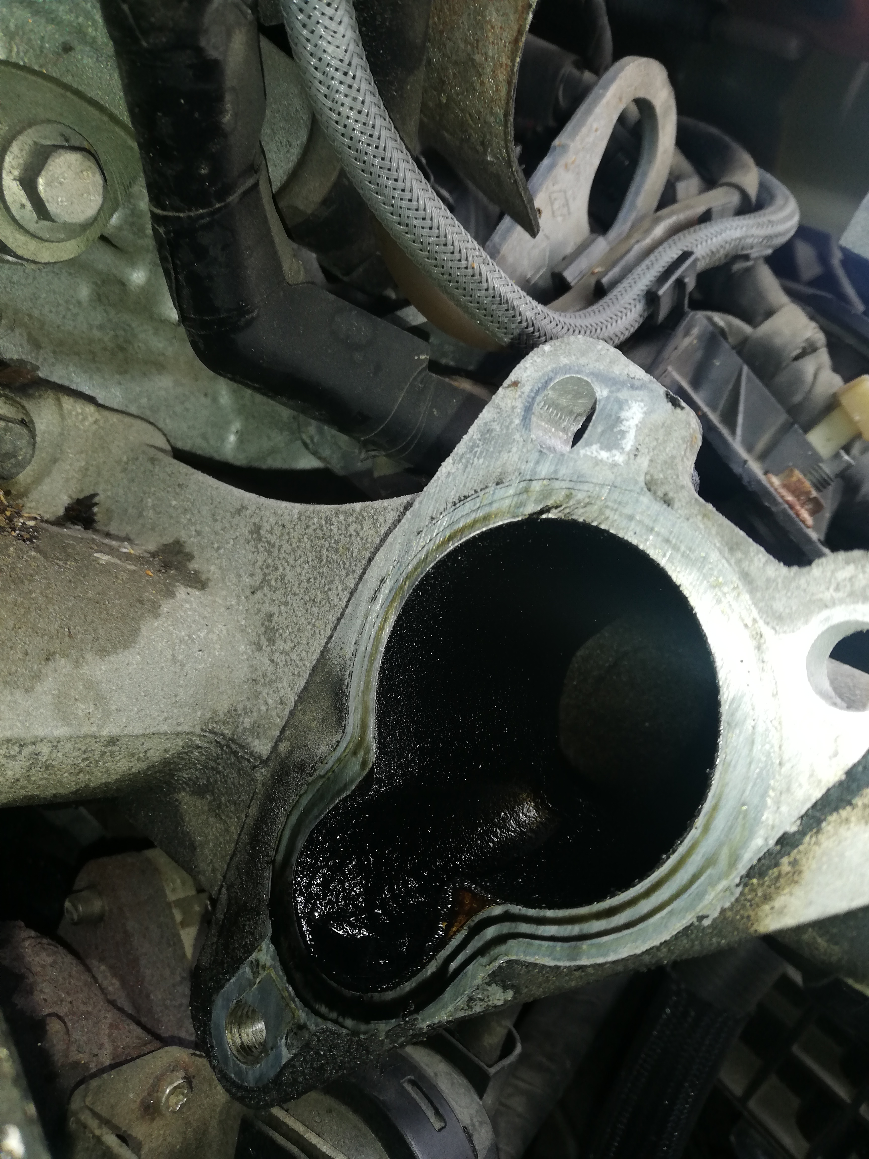

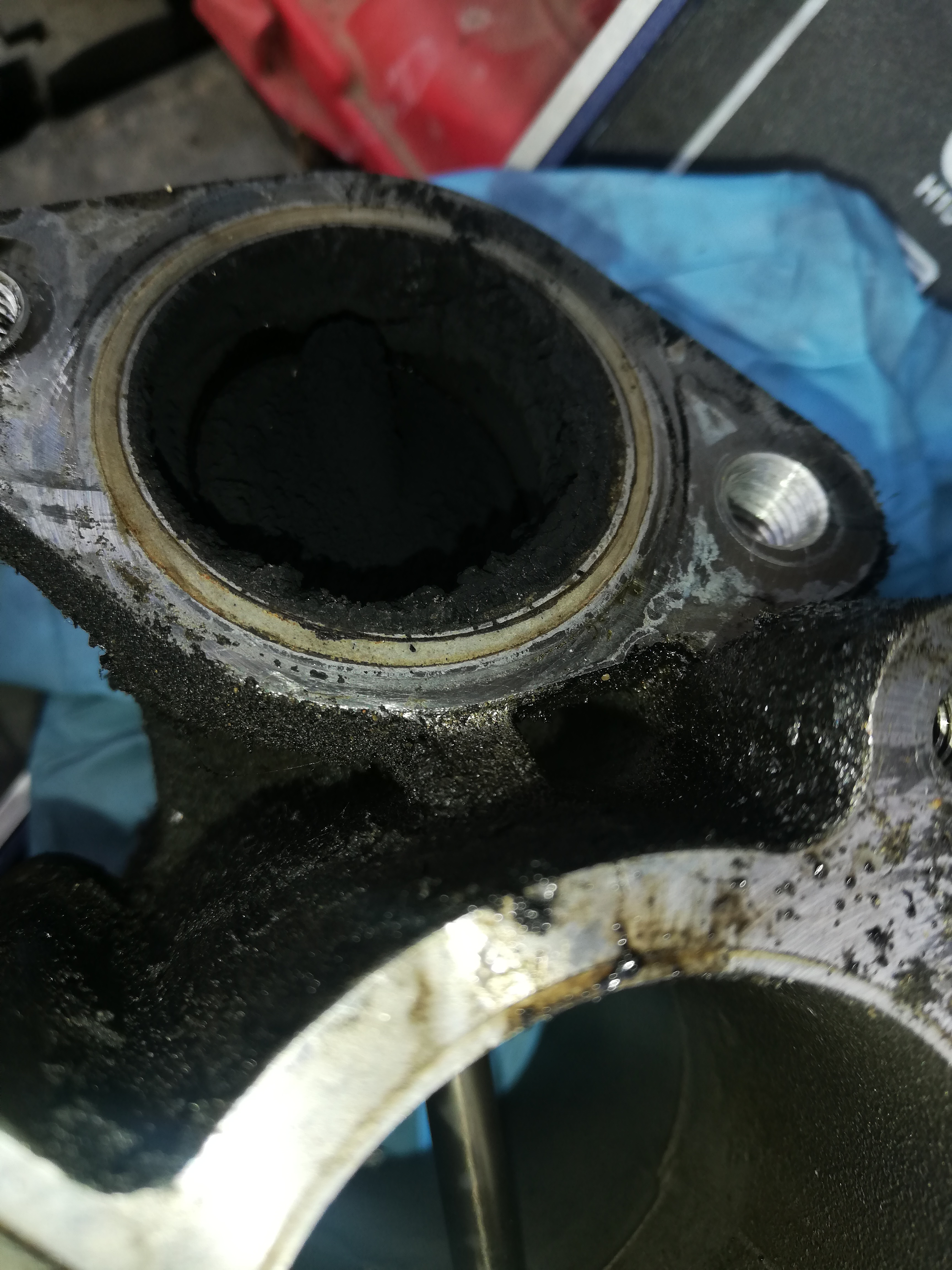

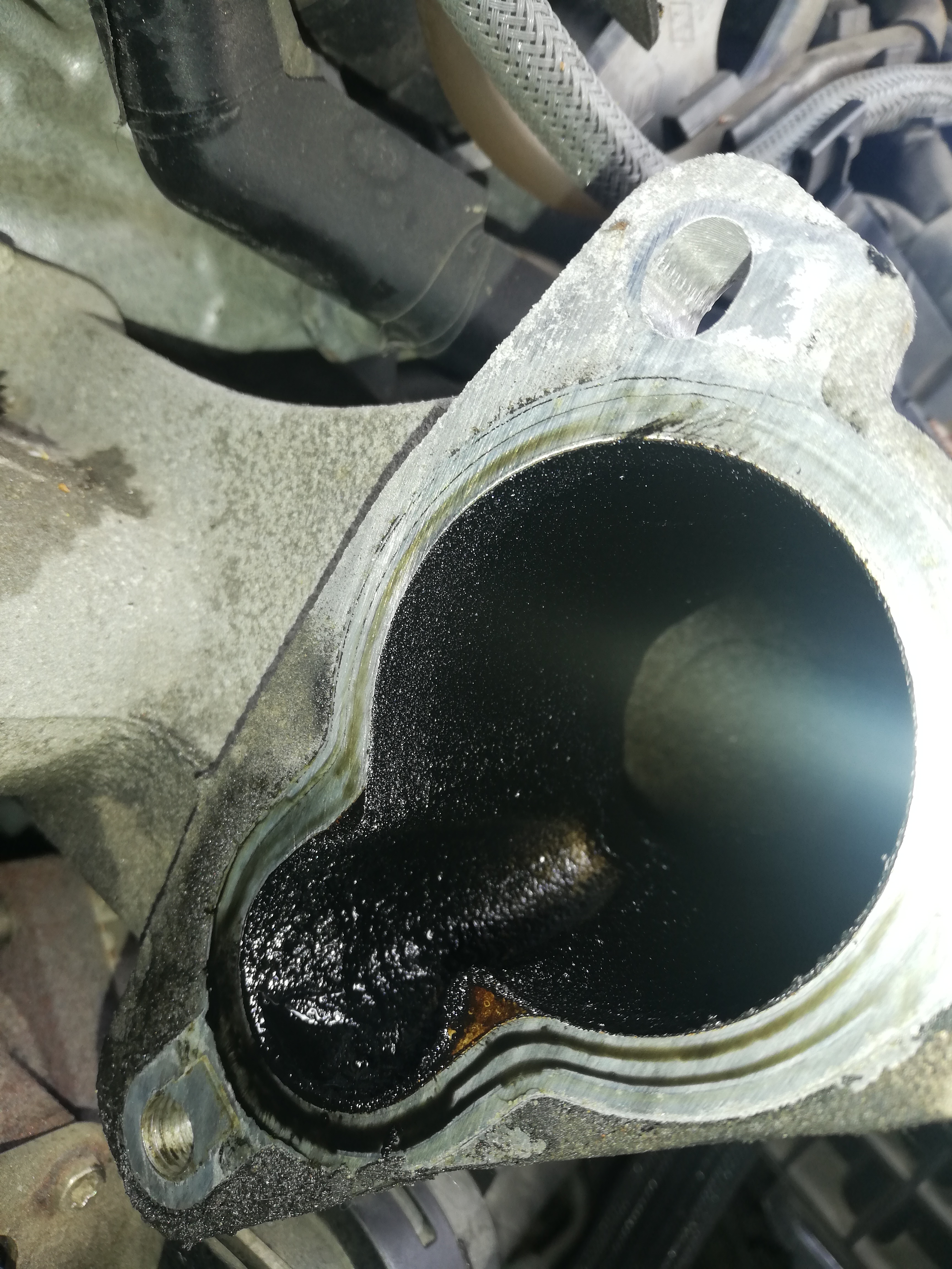

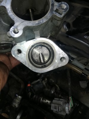

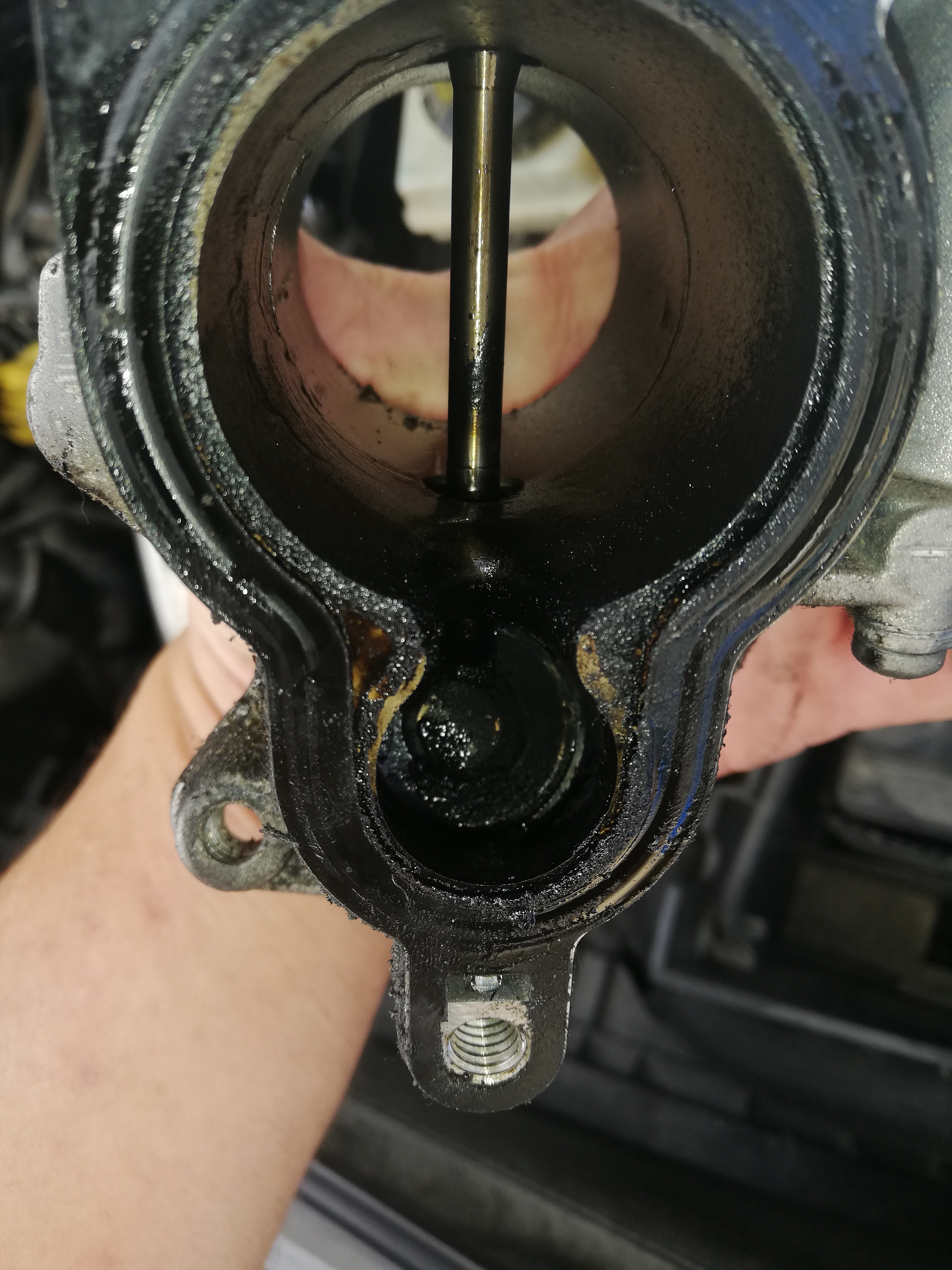

Bon bah le debut des vacances commence bien depuis 2 jours message anti pollution avec injection a controler, branchement de la clip resultat code DF647 avec incoherence offset egr 2, je vais demonter la vanne egr pour la nettoyer je verrais bien.

Probleme resolu j'ai demonter la vanne egr pour la nettoyer et par la meme j'ai ouvert le couvercle j'y est pulverisé du nettoyant contact, au remontage plus de defaut, et a la valise uniquement en memoire apres avoir effacer le defaut plus rien.damien27110 a écrit :
A voir dans le temps

Oui mais bon l'espace a 375000km elle doit etre d'origine et vu sont etat pas trop encrassé je trouve. Après faut rouler avec un diesel pour eviter quel ne s'encrasse trop vite.
