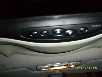

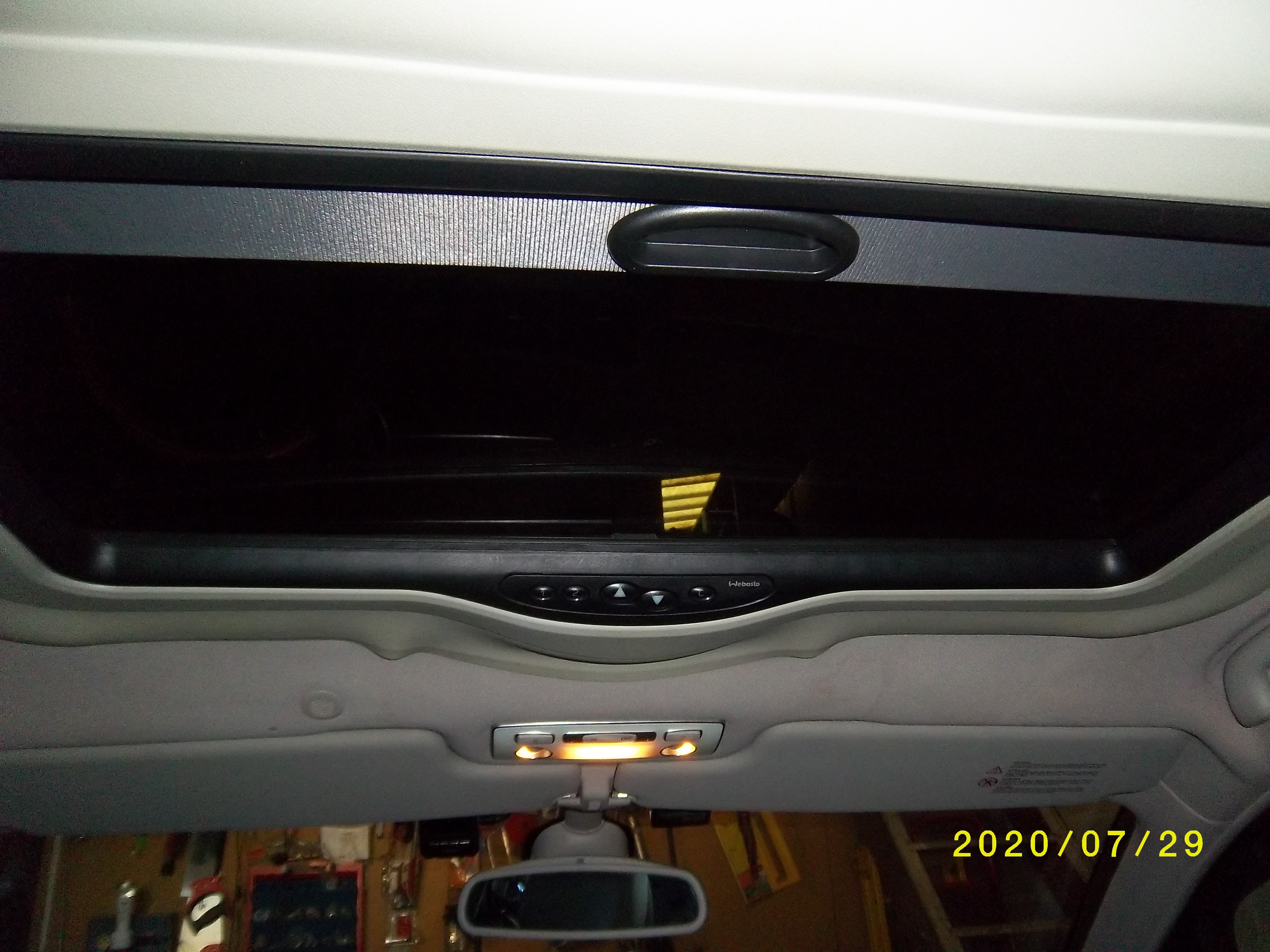

toit ouvrant westabo?

dom89 a écrit : 29 juil. 2020, 17:28 toit ouvrant westabo?
Oui 8)

Pratiquement le même que j'ai sur la V.S., en accessoirie !
C'était en série ?

EAime a écrit : 29 juil. 2020, 18:30 Pratiquement le même que j'ai sur la V.S., en accessoirie !
C'était en série ?
Oui sur la EKE, pas sur la Sonique (surement en option, ce qui est bien c'est que je suis pré-équipé donc il ne reste plus qu'a découper le toit
C'était en série ?
Ton module de commande est quand même plus jolie, toi tu as en plus un rideau ? moi non :(
