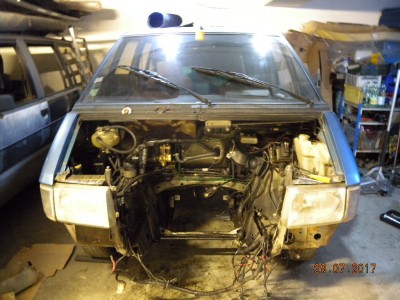

depuis plusieurs jours je n arrive pas a trouver le poids du moteur de ma titine
1ph2 1991
quelqu’un aurais une idée

il sagit de commander ceci https://www.hbm-machines.com/producten/ ... l-heftafel
je dois sortir le moteur mais ne peux utiliser de chevre

avec raison c est plus facile devant Et je le sortirai devant,mais pas possible de le soulever !(avec chevre ou autre)
d ou ma question sur le poids du moteur (2 armoires sont devant titine j ai 1 m de libre pour sortir le moteur(sans la boite,trop long)
crdl

oyer oyer
la balance romaine a parle
165 kg avec turbo et embrayage sans démarreur et alternateur
déconseiller de le prendre sur les pieds
