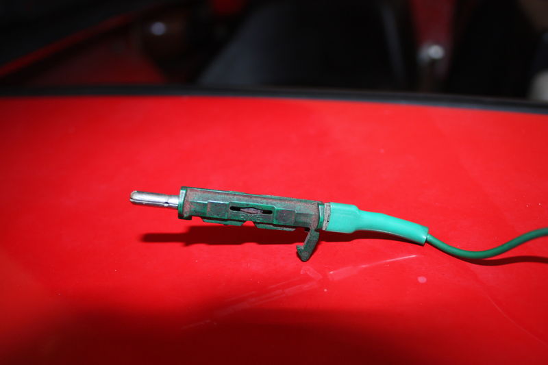

Re: Probleme espace 3 RXE 2.2dt de 99... a l aide!!!
As tu testé les relais de la dite boîte et vérifié qu'ils ne sont pas en court circuit une fois activé ?
Les diodes ressemblent à ceci et sont normalement sous les relais jaunes !
