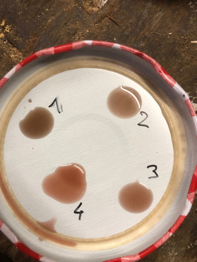

Bonsoir, triple vidange effectuée sur ma boite 6:
- 3 vidanges complètes chacune suivie d'un remplissage de 3 litres
- sur la dernière étape de mise à niveau, à bonne température, pratiquement rien ne s'est écoulé du trop plein, moteur tournant. J'ai donc coupé le moteur, remis un litre, laissé refroidir, redémarré et laissé chauffé pour en ressortir environ 0,7l.
- soit 10l de passés au total
Ci dessous l'évolution de l'apparence de l'huile sortie:
Le plus compliqué a été le remplissage. Impossible de passer un tuyau par le haut car j'ai une petite plaque métallique juste au dessus du tube de remplissage. J'ai donc rempli par en dessous avec une seringue de 1l.
gege08

tu as fait tes 3 vidanges d'affilé?
normalement il faut rouler entre chaque vidange, pour bien mélanger les huiles (ancienne et neuve)
Garenne
Messages : 105
Enregistré le : 13 févr. 2022, 12:17
Modèle : [Espace IV 2.0 DCI 175 FAP BVA]
Re: Les grandes lignes de la BVA Aj0
Message non lu par Garenne »
Quand je dis d'affilé, oui j'ai roulé 10 min entre chaque vidange en prenant du temps sur chaque position du levier et chaque rapport. On parle de 8 litres à mélanger avec pleins de pignons qui tournent dedans, je pense que ça doit aller vite.
Si l'huile était sortie propre à la deuxième vidange je me serais inquiété mais là je voyais à peine la différence tellement c'était sale à chaque fois.
