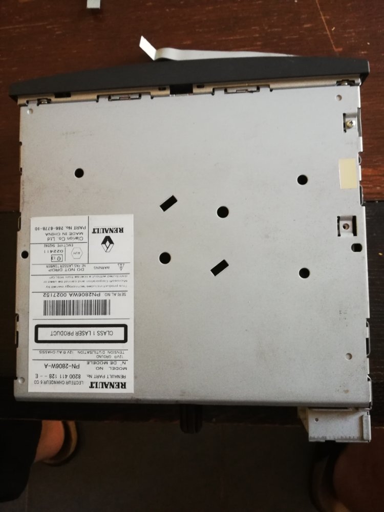

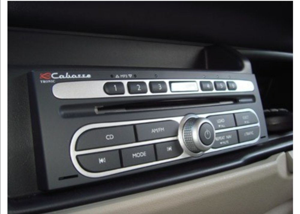

Mais le poste Cabasse Tronic (un clarion en fait, serial PN2806WA 0027152) du système Auditorium d'origine, ne fonctionne pas. Il ne se met pas en route manuellement (ni avec la télécommande, piles neuves).

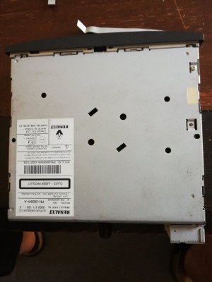

J'ai ôté le piloteur de CD et vérifié tous les câbles de la broche y compris rouge/noir/jaune : intacts. J'ai testé les sorties de la broche en magouillant avec 2 trombones : 13.2v.
Pour l'ampli/radio (à l'avant sous le tweeter droit) c'est plus délicat, j'ai des mains de maçons lol. D'après différents tuto j'ai compris qu'il fallait retirer la broche noir pour la tester (la verte et la bleue étant dédiées au son). Je devrai y arriver avec un peu de patience : mais cela m'aidera t il à déterminer le problème ? parceque : soit le jus arrive et ce serait à priori l'ampli qui a foiré, soit le jus n'arrive pas et comment faire pour trouver le problème sans démonter toute la voiture ? Tous les fusibles (habitacle, sous commande du gps et moteur) sont OK...
