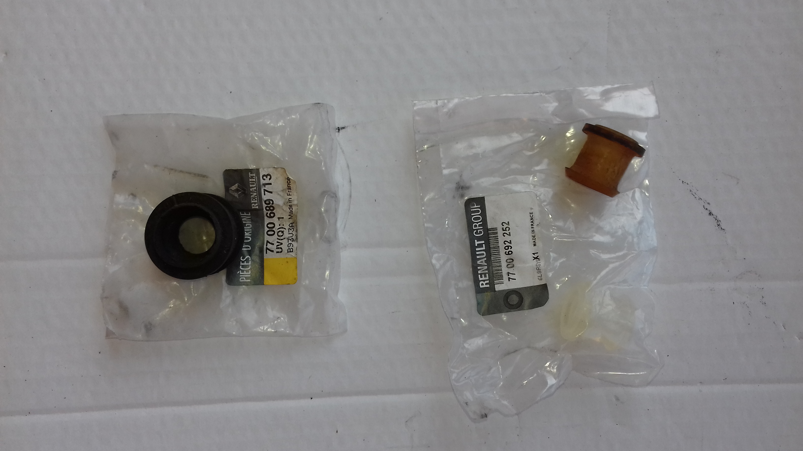

Je viens enfin de recevoir mes biellettes. Si l'une est "droite" l'autre est légèrement incurvée mais l'entraxe est le même
je pense qu'on doit pouvoir monter l'une a la place de l'autre
La biellette "droite" a les nouvelles bagues fournies par marcus67 (Merci marcus67
). Bon il n'y a plus qu'a attendre la fin du confinement pour monter la biellette sur mon Espace car il est confiné en Charente et moi en région parisienne

il vient de m'arriver le même incident alors si marcus 67 a une autre entretoise je suis preneur ainsi que de la tirette a câble pour la marche arrière.
