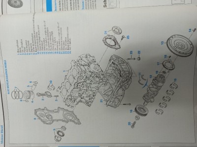

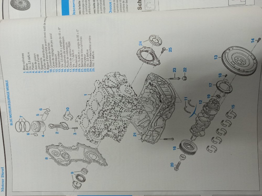

j'ai trouvé le couple de serrage pour la semelle, c'est 2.5 dan/m
