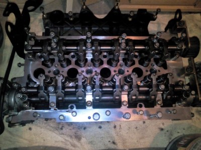

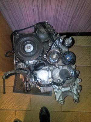

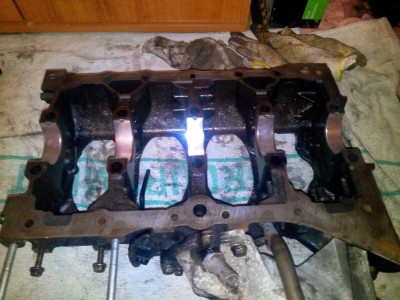

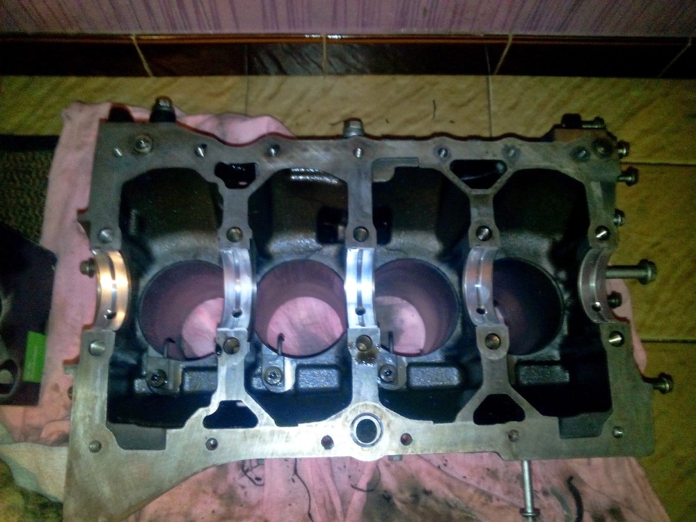

- Davidrwt
- Messages : 2929
- Localisation : Nord (59)
Re: Photos moteur G9T
Yes ! Je suis là
Je croit que en mp les photos sont pas passées alors je les postes ici

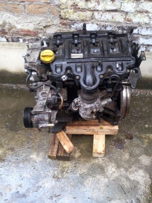

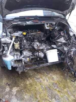

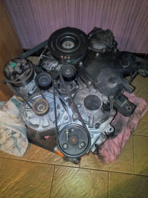

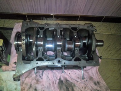

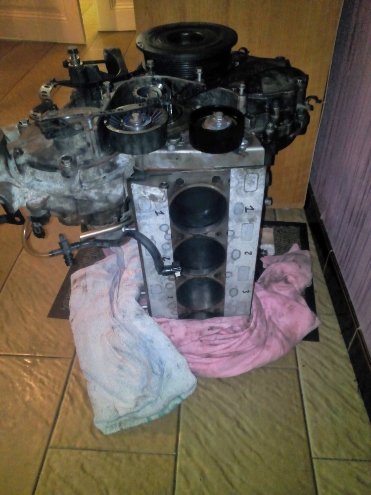

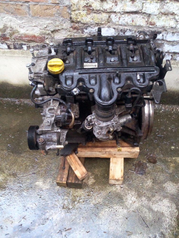

- Davidrwt
- Messages : 2929
La suite
Salut ,
Ah oui bien mieux que les photos que je voulais posté

- Messages : 19575
Merci David !!!

exactement lol, un énorme merci à vous et de très bonnes fêtes :
