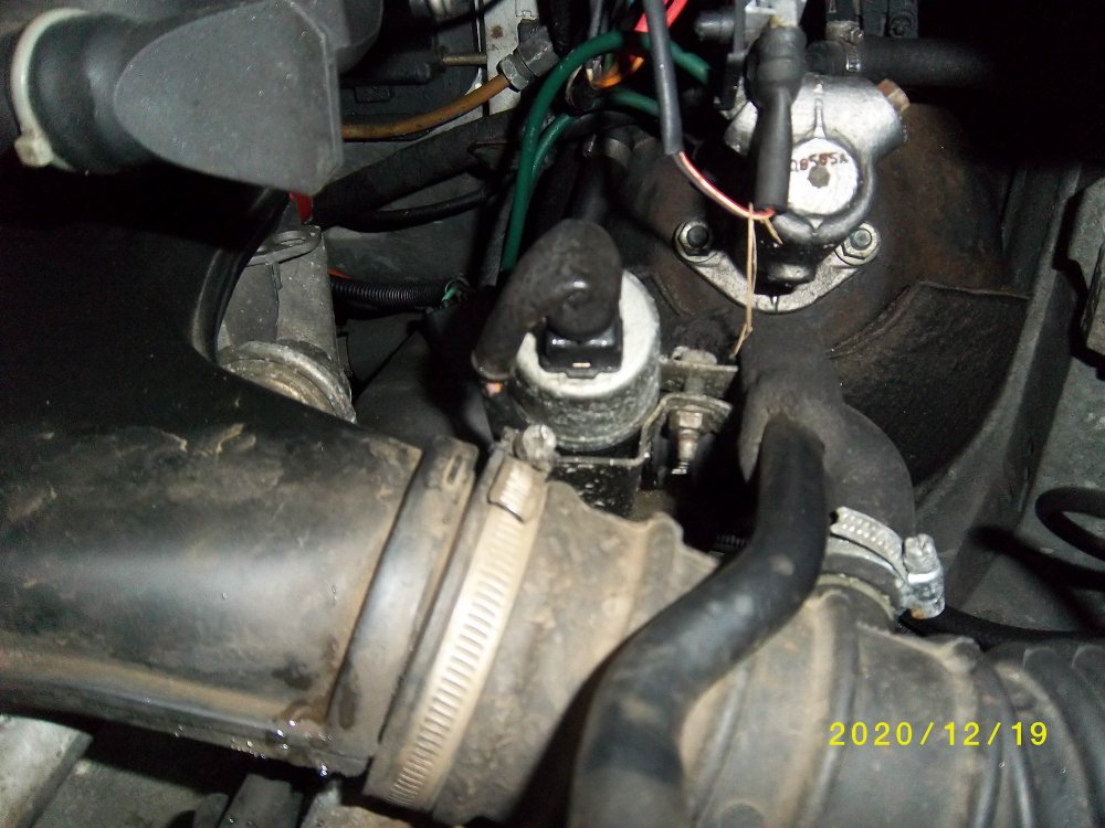

Salut Michel,
Tu aurais une photo de l'emplacement de cette bricole ?
Des fois que.....
Pour le moment, le mien fonctionne à la perfection !

Je n'ai pas de photo...mais tres facile a localiser, face au moteur, elle est fixée sur le couvre culbuteur du banc droit
à coté des connectiques de la boite de ventilation

- Messages : 20277
Re: Récit de ma vilaine vanne de ralenti V6
OK !
Merci !
Merci !

- Messages : 20277
Elle est là :
