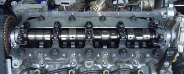

Je pense que ce n’est pas un travail aussi simple que celui suggéré ci-dessus.
Pour avoir accès aux poussoirs, la plaque retenue par les boulons de culasse doit être retirée. Il n'est pas recommandé de desserrer ces boulons, sauf lors du retrait de la culasse, et ensuite uniquement dans le bon ordre.
Peut-être que quelqu'un qui a remonté une culasse et un arbre à cames pourra mieux nous conseiller.

il faut mieux le faire quand tu fais la distribution,
car il faut deposer l n'arbre a came et les linguets
en même temps vérifier l'etat d' usure de l'arbre a came

Bonjour et merci pour vos réponses.
Je ne me souviens pas avoir vu ces plaques quand j'ai remis en état ma distribution après casse il y a plus de 10ans.
A l'époque j'ai juste changé les linguets et remise en état la distribution et il est reparti comme neuf
par contre, en effet sans outil spécifique ou sans démonter l'arbre à came, c'est sans doute impossible.
je vais creuser,
je suis déjà passe en huile 20W50, qui devient rare, c'est mieux mais peut mieux faire sans doute …
par contre difficile de trouver du Bardhal!
bon Week end
JL

Je suis maintenant tombé par hasard sur une vidéo YouTube qui montre le démontage de l'arbre à cames et des poussoires. Prendre plaisir
https://www.youtube.com/watch?v=amdTzgR6nWc
