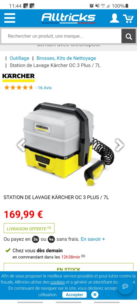

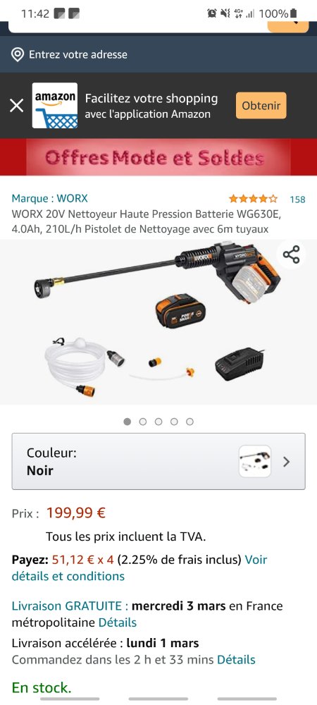

Je sais que c'est plutôt coûteux , mais ça se loue aussi pas cher , un "carcher compresseur sur batterie avec réservoir" je ne sais pas si je suis explicite
Je n'ai pas d'action juste pour illustré Celui-là n'a pas de réservoir mais tu vois l'idée plus se genre la

Oublie la bouteille d'eau..
Va quelque part ou tu as accès a un tuyau.

Une station de lavage pourrait faire l'affaire ? Question au hasard

Un peu violent..
Il faut de la basse pression.. 2b maxi.
