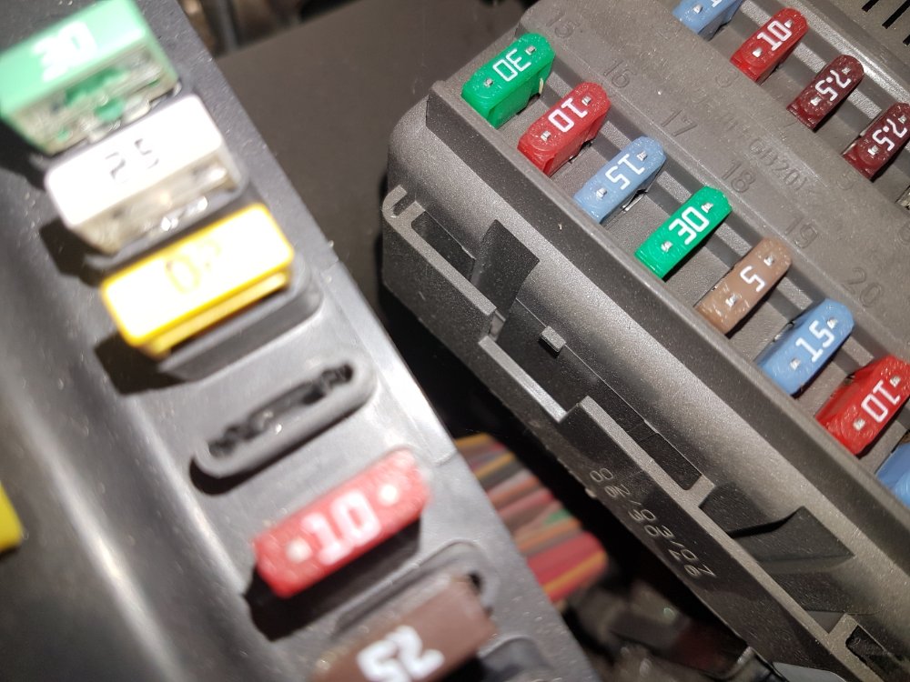

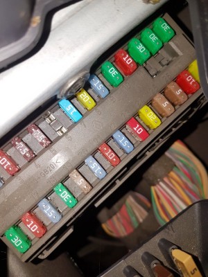

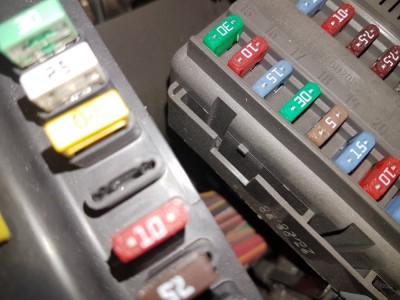

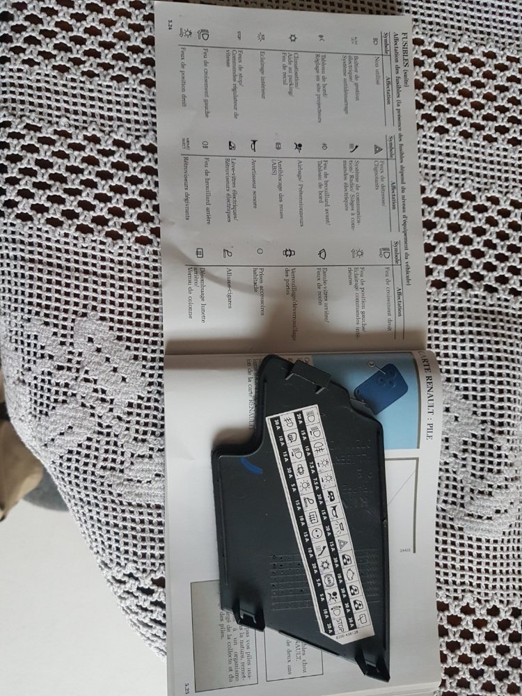

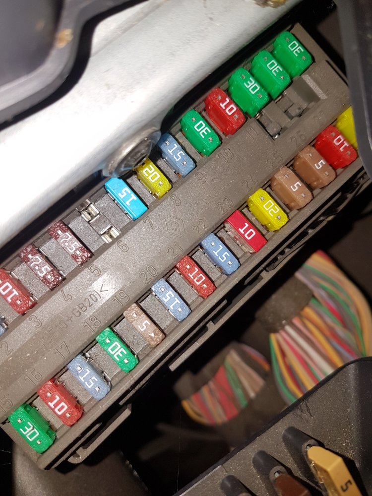

Je recherche désespérément la correspondance des fusibles qui se trouvent sur le boitier fusible et aussi à coté de ce boitier fusible .Le livre de la voiture ne mentionne aucune correspondance . Je pose cette question car j'ai deux soucis pour l'instant avec cette voiture :
1) l'autoradio semble être à l'origine de la décharge de la batterie par intermittence .Deux fois je me suis aperçu que le tableau de bord ne s'éteignait pas et lorsque je débranche l'autoradio , tout rentre dans l'ordre. (problème depuis plus de 2 ans)
2) Depuis peu , l'éclairage intérieur ne s'allume plus , ainsi que le tableau de bord à la 2ème ouverture des portes comme si il y avait une grande temporisation . Le matin par exemple je rentre dans ma voiture , tout est ok , si je sors de la voiture , ferme la porte , et l'ouvre immédiatement après ou 5 mn après , pas d'éclairage .
3) Après avoir roulé , lorsque je sors de la voiture toute les portes passagers et coffre se verrouillent , je dois actionner la carte pour déverrouiller .
Voilà mes souci , mais dans un 1er temps si je pouvais avoir ces correspondances de fusibles et un schéma électrique ça serait bien

Plusieurs pistes qui me viennent à l'esprit quand je vois ça: ton lecteur de carte est peut être défectueux. Même si en 2007, il y a moins de problèmes, peut être que tu as encore une patte qui reste appuyée sur le contact et fait croire à ton UCH que tu es encore en position accessoires même carte enlevée.
Pour tes soucis d'éclairage, il est probable que ce soient les contacteurs dans tes serrures qui soient encrassés. La solution simple est de remplacer les ampoules de bas de porte par des LEDs ou de les enlever.
Quant à tes fusibles, la rangée qui est toute seule à part ressemble à un porte fusibles de rechange. Pas d'affectation pour ceux là. En revanche, pour les deux rangées côte à côte, l'affectation est repérée sur la trappe que tu montres en photo. Il y a même des numéros gravés sur la platine pour t'aider à les repérer.

Bonjour totojest, merci pour ta réponse.
Fusibles : c'est moi qui ai inscrit les numéros , donc si tu dis que les fusibles à coté sont des fusibles de rechanges , la correspondance est bonne .
