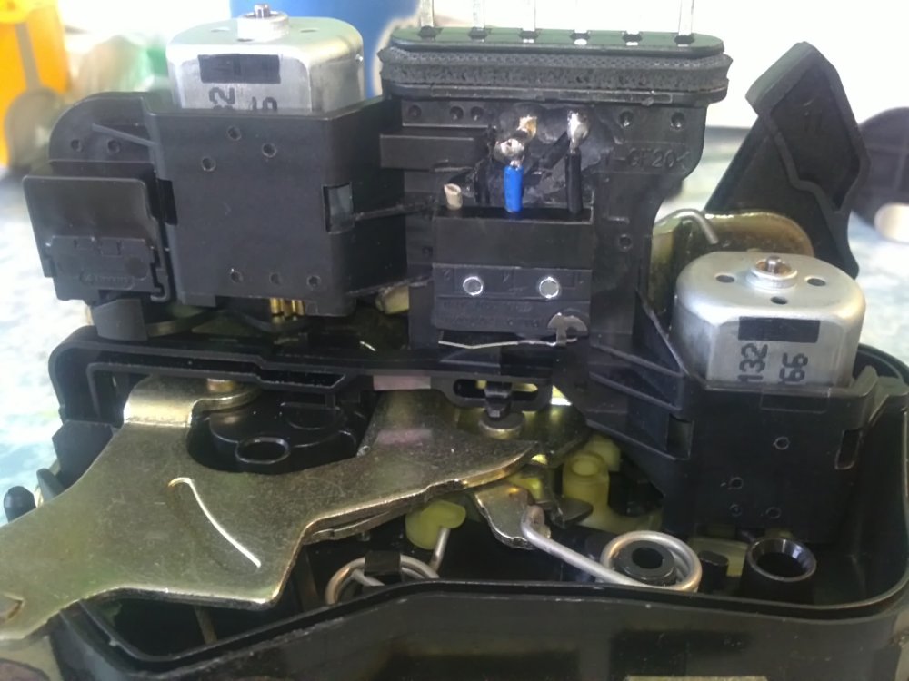

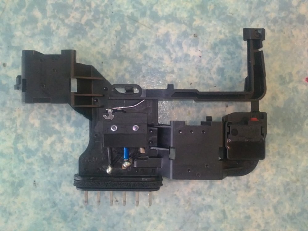

Salut Totor,
dans chaque mécanisme de portière, se trouve un contacteur qui informe l'UCH de son état (porte ouverte ou porte fermée). C'est ce contacteur qui commande alors les points lumineux (lumière intérieure et bas de porte) ainsi que la représentation sur l'afficheur du tableau de bord.
La conception du mécanisme comporte un défaut : le contacteur est actionné par le déplacement d'une partie oblique provoquant le déplacement "mal dirigé" du bouton de contact. A la longue, une usure apparaît ainsi qu'un mauvais fonctionnement.
J'ai résolu le problème en remplaçant ce contacteur par un modèle muni d'un levier métallique (et étanche comme à l'origine). Le levier se règle facilement et assure le déplacement rectiligne du bouton de commande.
Le contacteur d'origine est maintenu en place dans une cavité en plastique puis ses contacts sont noyés dans une résine. En perçant la platine, on parvient à fixer à l'aide de deux vis le contacteur taraudé (M3). Les pistes métalliques noyées dans la platine se retrouvent facilement afin d'être soudées aux contacts correspondants.
C'est un peu de travail (plaisant à réaliser) pour retrouver toutes les fonctions de ton véhicule. Tu peux aussi racheter un nouveau mécanisme mais c'est moins drôle (voire pas du tout si c'est de l'occasion avec un contacteur dans le même état).

Merci Nagraa pour les photos... à tout hasard, aurais tu les références du contacteur et où tu les a trouvés, j'en approvisionnerai plusieurs par mesures de sécurité: 4 portes par Espace 4, 2 Espaces 4.....

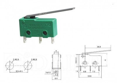

le petit contacteur que je vois sur la photo se trouve assez facilement dans les magasins d'électronique, tu as conrad, ou go_tronic (dans les Ardennes celui là).
il faut juste savoir la position nc et no et la position du point commun

Bonjour Gégé.... je me doute mais pour avoir regardé il y a une multitude de modèles.....
Celui ci a-t-il les bonnes dimensions?

Oui, cette taille de contacteur peut convenir mais le modèle d'origine est étanche à l'eau (à préférer en cas de remplacement pour ne prendre aucun risque).
En revanche, ceux que l'on trouve dans les fours micro-onde sont trop gros, il faut choisir une taille plus petite (mais l'idée était bonne).

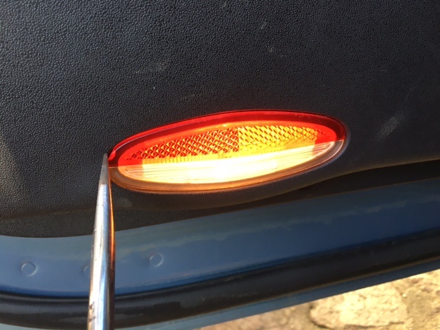

ma question est certainement stupide mais y a t'il une photo quelque part pour savoir ou mettre un levier pour le démontage des lampes de bas de porte (Totor: j'ai bien aimé la première phrase du debut du fil
"Ça y est j'ai réussi à démonter les lampes de bas de porte."
mais si je peux éviter cette épreuve initiatique qui se soldera certainement par la transformation façon puzzle d'un des caches ...)

On peut démonter les lampes de bas de portes en plaçant un tournevis plat à droite ou à gauche du catadioptre. En faisant levier délicatement ça vient tout seul.

merci je vais tester ca (parce que le premier que j'ai regardé est "d'origine" cassé en place) et je me demandais pour le tournevis si approche nord sud ou est ouest ...
