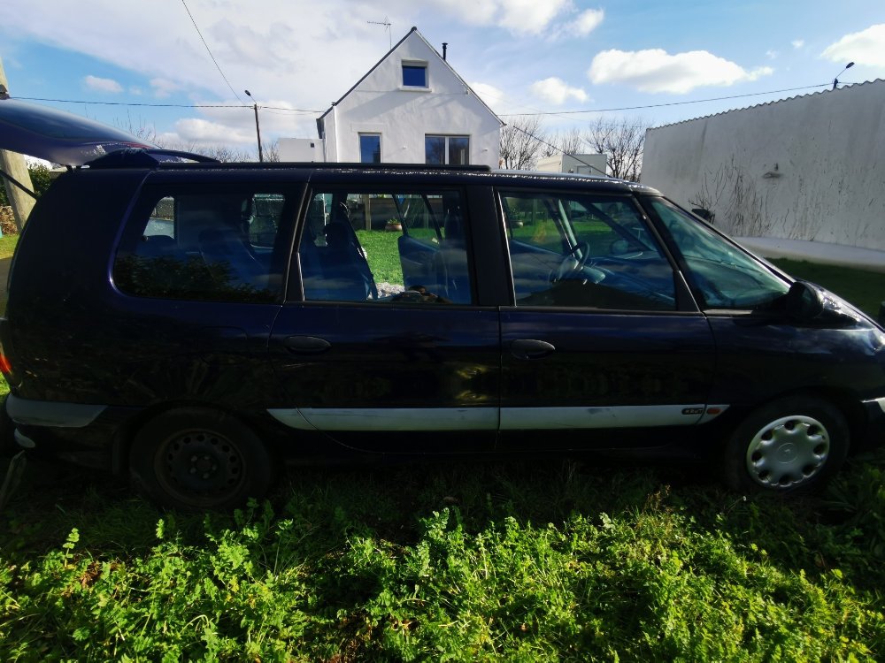

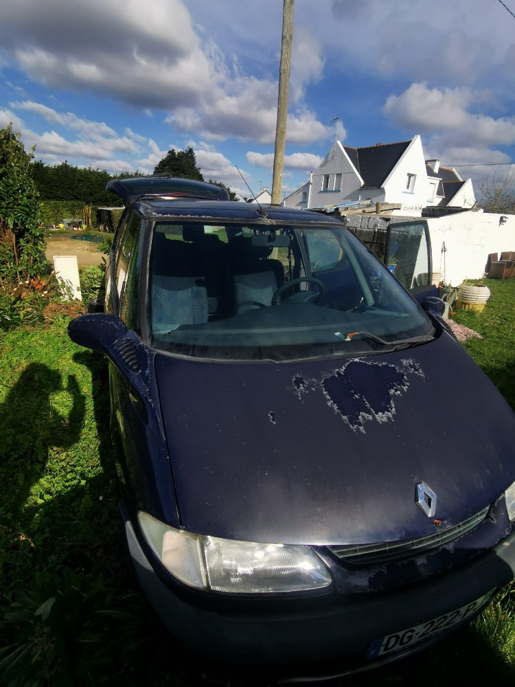

Bonjour a tous,

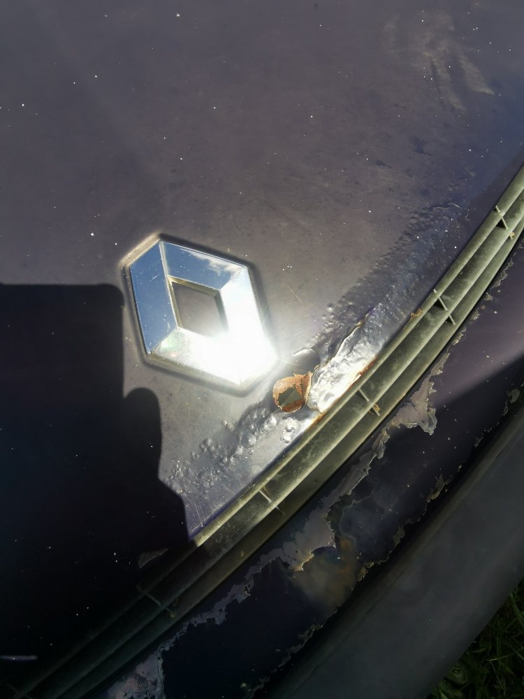

venant de récupérer un grand espace 3, je m'inscris ici afin de pouvoir le remettre au plus propre,
c'est un véhicule qu'un collègue de boulot ne sert plus et qu'il m'a donne, initialement, le jour de la visite, impossible de le mettre en route, le moteur tournait mais pas de démarrage, c un modèle de 98, non multiplexe, au regard du voyant fixe on penche sur un soucis injection, et du coup on a penser a la fameuse électrovanne codée, avant de commencer a tomber la pompe a injection démonter le blindage, on remplace la batterie par une neuve et il a démarre au quart de tour, yes.. :P
retour sur la cour dans le même temps, maintenant il faut lui prévoir une révision général, tous les fluides, tous les filtres, les 4 pneus, distrib et kit accessoires,
après il y a un capot a prévoir car un trou au niveau de la fixation,
une radio car celle d'origine a d'origine, d'ailleurs a ce sujet est ce qu'il y a une télécommande comme dans les auditorium? puis je mettre un autoradio classique avec un adaptateur et conserver l'affichage et la commande au volant?
ma porte avant droit ne s'ouvre pas de l'extérieur,
la glace du retro gauche est cassée,
remettre l'antibrouillard a droite,
le panneau de porte gauche tire un peu la gueule, ainsi que le volant qui est devenu poreux
je prevois de l'envoyer au CT ce jeudi et de la je verrai les travaux supplementaires a prevoir
Grand espace 3 2.2 dt, non multiplexe, MEC: 15/10/98 - 225000kms
en cure de jouvence

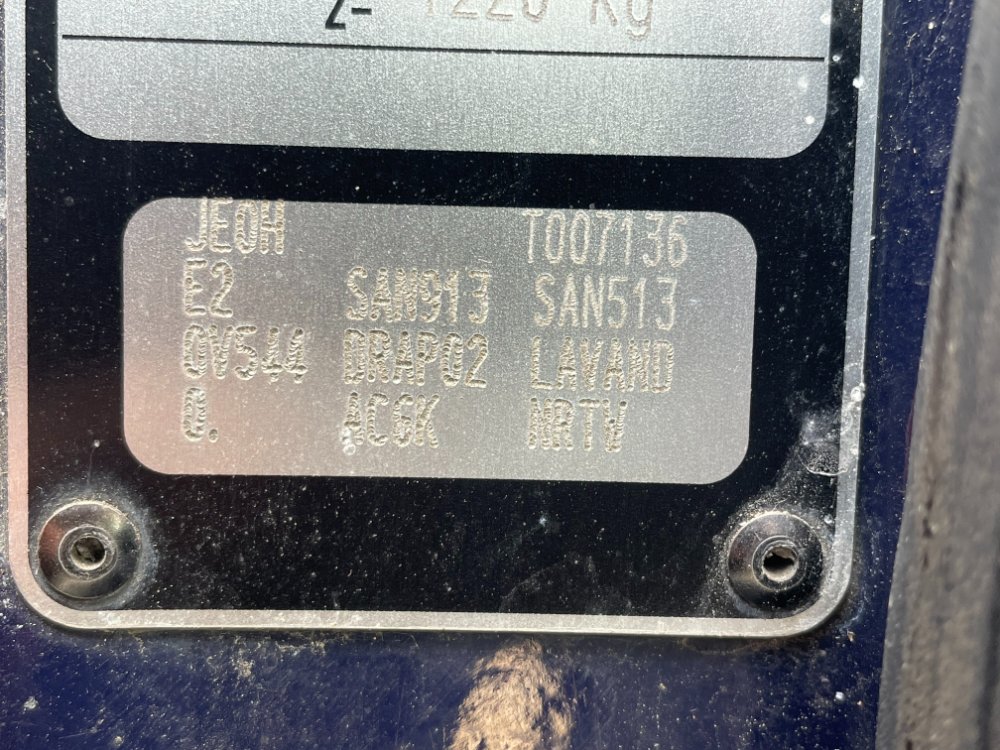

C'est un Espace long, tu auras le niveau de finition sur la plaque constructeur sur le pied de porte côté passager (En, n allant de 1 à 5)
Bon courage

merci pour le conseil de la plaque, je vais ma rendre en photo afin d'en savoir plus

Hello
Pour moi il s'agit d'un RXE soit de début de carrière soit une version étrangère
Cdlt
Terek

bonjour,
cj-joint la plaque de la porte cote passager:

E2 : RXE ou Expression, c'est le niveau 2 de finition.

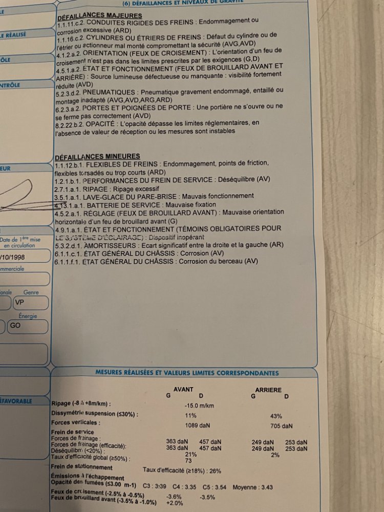

a savoir que c'est un vehciule qui a ete arrete au moins 1 an sans rouler, j'ai meme penser a ma vanne EGR bouchée, ou le turbo.
mais j'ai compris pourquoi ce midi, ca sentait le ferrodo après avoir parcouru moins de 10kms, et plus je roulais plus j'avais la sensation qu'il avait du mal a avancer,
du coup j'ai penser a mes tambours arrières, donc je soulève la voiture et les roues arrières tournent librement,
je fais la même a l'avant, et la verdict, mon étrier AVD est grippe, quasi impossible de tourner la roue a la main,
du coup j'ai plus qu'a tout démonter pour voir ca de plus pres et dégrippé l'étrier
ci-dessous, mon CT du jour, je le trouve correct pour un vehciule arrete depuis au moins 1 an,

Je viens d' y passer avec mon 3 Dt de 2000, je n'ai eu que 4 petits défauts mineurs, dont toujours les A.B. :lol: :lol: jeu minime dans les biellettes de direction
Voir les pneus AR
Opacité des fumées instables ( faut faire de l' autoroute :lol: )

il y a rien d'insurmontable
pour les défauts majeur:
les feux à régler,
mon étrier avant droit grippé a voir,
remplacer conduite frein AR
4 pneus a remplacer que j'ai déjà sur jantes Estoril
poignée de porte AVD, il faut dégarnir
et pour le fumées comme tu dis, il faut rouler avec pour le décrasser
après, pour le ripage, je vais surement prévoir, mes triangles et silent bloc de berceau
et pour le reste on fera au fur et a mesures sur les 2 années a venir pour qu'il soit clean au prochain CT

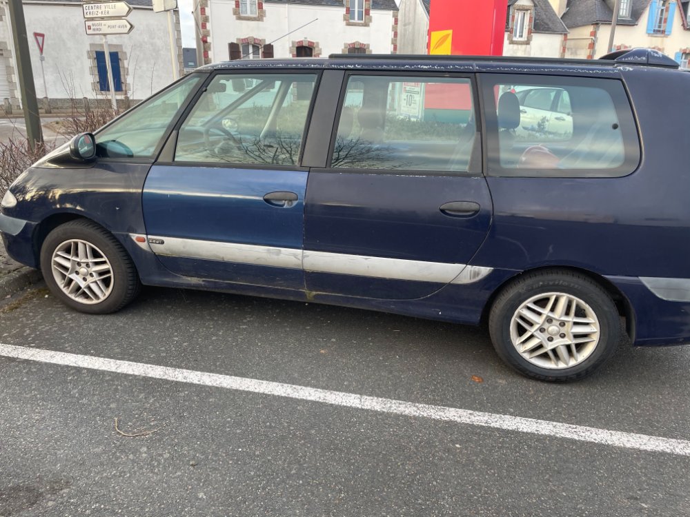

aujourd'hui remplacement des 4 jantes tôles par des alu en 16

Hello ça fait toujours plaisir de voir un espace renaître 😍

Miharu59 a écrit : 23 mars 2021, 00:25 Hello ça fait toujours plaisir de voir un espace renaître 😍
Merci,
on va essayer de lui redonner une 2eme jeunesse ;)

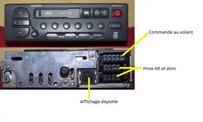

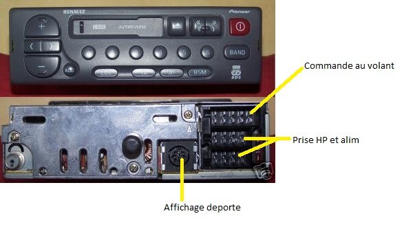

pourriez vous me dire si mes reperes de connectiques sont les bons ?
Merci de vos retours
